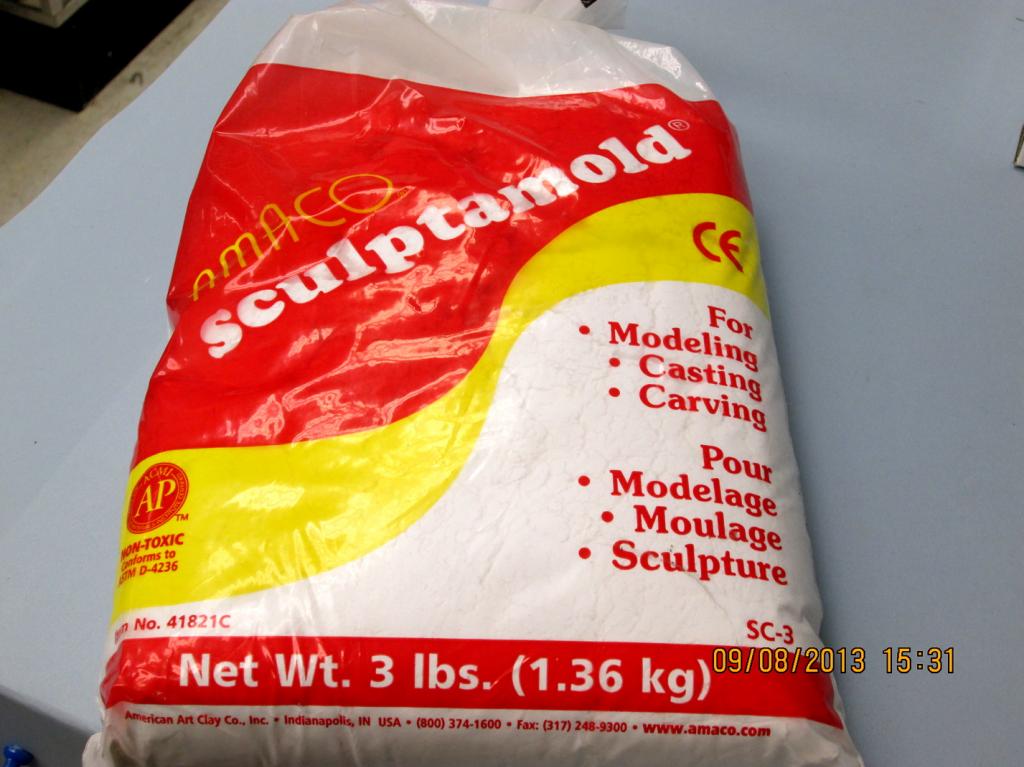

Nemáte někdo zkušenosti s tímto materiálem?
https://youtu.be/YomgC4sG948?t=141
https://youtu.be/fsnOMOiR1e4?t=251
https://www.amaco.com/products/sculptamold-sc-3-3-bag
V modelářských videotutoriálech je to hojně k vidění.
V návodu je uváděno, že je to na bázi celulózy. Je to totéž co papírmašé?
http://www.mnitka.com/papirmase/
Přijde mi, že je to jemně drcené.
U nás se to pravděpodobně koupit nedá.

Určitě je v tom buničina se škrobem (ano, klasické papier-maché je buničina se škrobem) a sádra. Někteří ještě píšou "clay", tj. jíl - hlinka? kaolín? Dává mi to smysl, tyto vláknité směsi by měly kromě vláknitého materiálu vždy obsahovat i pojiva (škrob - za starých časů se do papier-maché dávala mouka, ale může to být jakékoli vodou ředitelné lepidlo nebo jejich směs, buničina/papír se dobře kamarádí s kaseinem, kostním klihem nebo KMC, tj. karboxymetylcelulózou, což není nic jiného než staré dobré lepidlo na tapety; akorát to bude víc smrdět a pozor na plesnivění výsledné hmoty - proti plísni stačí osolit) a plnidla (sádra, kaolín).
Kolega mnitka v tom odkazovaném návodu místo škrobu používá disperzní lepidlo. Efektu "jemného drcení" dosáhneš jednoduše důkladným rozmixováním toaletního papíru - funguje to za sucha i za mokra.

Dík za vysvětlení. Zaujala mě v těch videích jednoduchost práce, možnost nanášení velkých tlouštěk, kombinace se styrodurem a hlavně skvělá struktura povrchu po zaschnutí. A nejspíš nízká hmotnost. O papír mašé vím od doby, co s ním experimentoval kolega Mnitka.
Sculptamold bude nejspíš opravdu totéž, výhodou asi bude vychytaný obsah složek a ideální struktura směsi pro modeláře. Zarazilo mě, že to v ČR nikdo nenabízí.

Znám to z videí od Luka Towana. Hledal jsem jak to sehnat a možná Amazon by byl schopen dodat.

Na Amazon jsem se nedíval. On bude nejspíš problém v ceně. Na youtube je spousta videí, jak si to vyrobit doma, a náhoda to nebude. Koneckonců metoda Mnitky je tedy asi ta správná. Jen mě odrazovalo škubání papíru, ale to bude zřejmě ve větším objemu řešit mixér.

Anglický amazon ukazuje skoro 12 liber za 1,38 kg, což mi nepřijde nijak drahý. Rozhodně ne natolik, abych se s tím vyráběll. Často používaný Ostafix na tom není cenově lépe. Výhodou připraveného prášku bude, že už někdo složitě vyzkoumal v jakém poměru smíchat papír, lepidlo, sádru nebo hlinku a další ingredience. Papírmaš jsem na jednom modulu použil, ale příprava je hrozná a doba schnutí také. Chtělo by to něco lepšího.

Koukal jsem na Ebay, vychází to od 390 Kč za 1,4 kg + pošta 320,- z Británie. Jinde v Evropě nic. A to jen do konce roku bez potíží se clem.
Tak nevím, kilo hmoty za cca 600,-. Asi tuhle myšlenku opustím.
