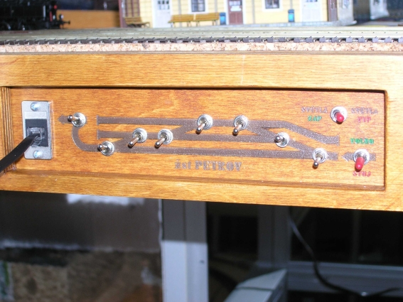

Pokud s tím nejezdíš na setkání, kde by jiný nátěr působil rušivě, tak doporučuji lazuru. Právě aby vynikla kresba dřeva. Kolejiště, co má člověk doma, je taky součástí nábytkového vybavení a tak by to mělo ladit... Já používám jako základní nátěr Luxol impregnaci, pak dva nátěry lazurou luxol pinie, aby mi to ladilo s odstínem podlahy. Nakonec dávám bezbarvý lak, taky luxol. Můžeš použít ale cokoliv jiného, já ten Luxol měl doma už z dřívějška.

Petr Zatrepalek píše:Pokud s tím nejezdíš na setkání, kde by jiný nátěr působil rušivě, tak doporučuji lazuru. Právě aby vynikla kresba dřeva. Kolejiště, co má člověk doma, je taky součástí nábytkového vybavení a tak by to mělo ladit... Já používám jako základní nátěr Luxol impregnaci, pak dva nátěry lazurou luxol pinie, aby mi to ladilo s odstínem podlahy. Nakonec dávám bezbarvý lak, taky luxol. Můžeš použít ale cokoliv jiného, já ten Luxol měl doma už z dřívějška.
"Má pravdu přecedo".
Jak jsem naznačoval ve svém příspěvku výše, úprava se zachováním textury dřeva jsou podstatně vzhlednější.
Ale jinak, "Podle vkusu každého soudruha", hnědá je dobrá :D .
Ono Petře na bukové překližce moc textury není.... :D

Příspěvekod Petr Zatrepalek » pon 16 kvě, 2016 3:40 pm
No jo, já mám břízu od Kaplana :D
