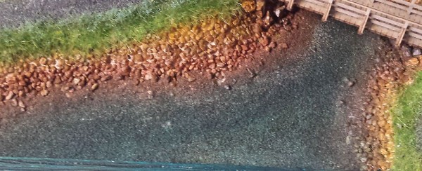

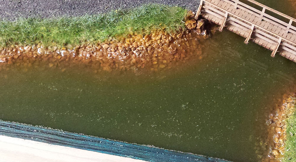

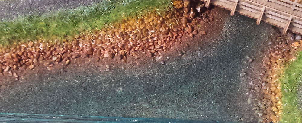

Přidám poznatek s vodou a pokračování z jiného vlákna......firemní dioráma kde byl v zadání park s jezírkem. Základ polystyren, jezírko vyřezáno nožem a vyplněno stěrkou pro sádrokarton. Než vše zaschlo zatlačil jsem do břehů kamínky a po vytvrdnutí vysypal dno jemným štěrkem. Pak vše probarvil akrylovými barvami pro dojem hloubky a břehů. Vodu jsem použil dvojsložkovou od Nocha (zbyla mi tu s jiných projektů). Probarvil jsem jí zeleným pigmentem od Model Scene ale opravdu jen troškou. Vylito do připraveného jezírka v tloušťce cca 8 - 10mm. Hladina celkem napěnila ale postupně se vyčistila i když sem tam bublinka zůstala na hladině. Snad by to šlo začistit fénem..... Hladina lesklá jako sklo a hlavně je to tvrdé a odolné. Tady fotky a bublinky cca 30 minut po vylití.
