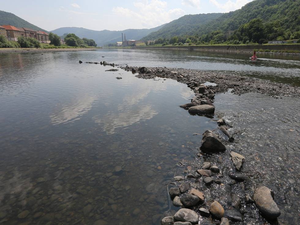

Příspěvekod Ferda » pát 09 říj, 2015 10:00 am
mnitka píše:... Stačí si jen vše přepočítat do měřítka a nemodelovattak přírodní extrémy. :wink:
Tady by byl extrém ten 1 mm :roll: 10 cm vody by v reálu prošlo snad jen v letošním suchém létě.
Podotýkám, že hladina je hladká, protože v hale zrovna nefouká a voda je stojatá :wink:
Dvousložková pryskyřice, která téměř nehřeje. Rozhodně nenarušuje polystyrén. Má snahu vzlínat, ale to je lehce odstranitelné impregnačním sprejem. Zrovna u tohoto motivu mi vzlínání dokonce vyhovovalo, neboť u ideové předlohy hladina vody v laguně v průběhu dne docela kolísá a břehy bývají dost včasto promočené i 1/2 metru nad hladinou.
Neměřil jsem kolik je to milimetrů, ale typuji, že 15 určitě a nalito to bylo na jeden zátah.

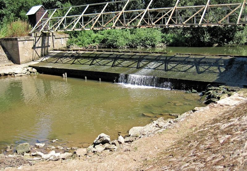

Příspěvekod Ferda » pát 09 říj, 2015 2:45 pm
mnitka píše:Ale jo, Ferdo. Kdo má potřebu na kolejišti (modulu) dělat laguny :!: :?: Asi jen ostraváci. :mrgreen:
Není laguna jako laguna. Neplést si s lagunami "OSTRAMO-Vlček a spol., s. r. o." Neplést si ani "OSTRAMO-Vlček a spol., s. r. o." s OstraMo.
Za mého mládí slovo "laguna" navozovalo atmosféru vzdálené exotiky někde v Karibiku, nebo Tichomoří.
Taky slovo "tunel" tehdy znamenalo opravdu jen díru skrz kopec.
mnitka píše:... potůček by byl hezčí.
Máme!
My máme všechno.
