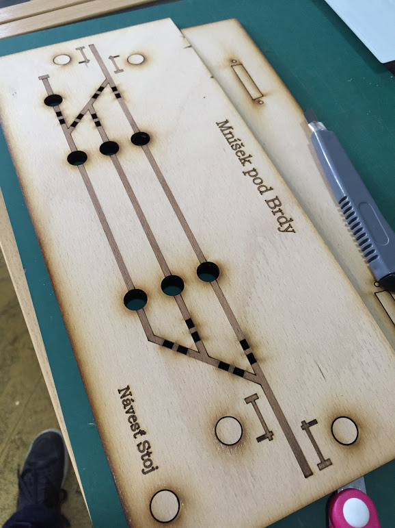

Příspěvekod DavidH0 » sob 28 kvě, 2016 4:28 pm
Pridám trošku za seba....použil som 3mm preglejku opracovanú laserom s pripravenými výrezmi na všetko potrebné....
Momentálne už je osadený, len nemám novšiu fotku :)

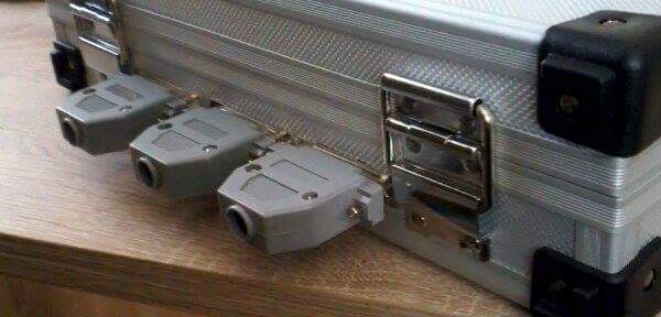

to vypadá dobře, já řeším z čeho udělat tu desku.
Jelikož ovládací pult patří k modulové stanici, bylo třeba vyřešit i jeho přesun a připojování.Čili, koupil jsem si kufřík, vyříznul jsem díry na canony, přidělal, už jen koupit zdířku na napájení. A mohlo by bejt. Jen tu desku.
