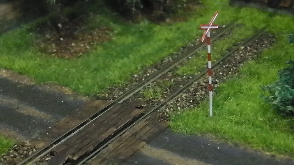

Příspěvekod Vladamir » pon 19 pro, 2011 6:29 pm
Nenechte se kluci zmást,
v hánulce jsem použil plast.
Teď co stavím blechy v enku,
spoléhám jen na lepenku.
Uploaded with ImageShack.us
[IMG=http://img683.imageshack.us/img683/1705/nadrazi.jpg][/IMG]

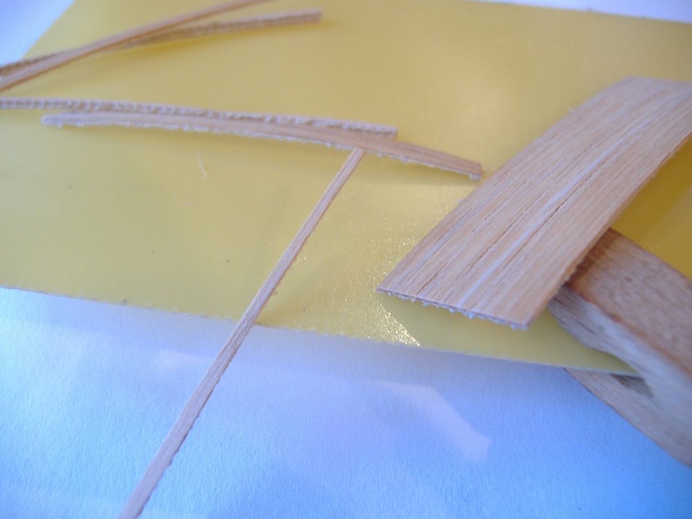

Příspěvekod nynuna » úte 10 led, 2017 5:54 pm
Pro imitaci prkených stěn se mi osvědčilo použití nažehlovací dýhové hrany. Musí se jednat o přírodní dýhu a ne různé papírové náhražky (ABS hrany). Dýhu lze dobře stříhat před lepením na potřebně široké proužky a ty pak nažehlovat přímo na nosný materiál a nebo lepit celou pásku a tu pak dle potřeby "nadrážkovat".Lze lepit i více vrstev na sebe a vytvářet tak plastické vzory. Jako nosný materiál používám tenké pertinaxové destičky. Vše lze pak barvit (lépe mořit) běžnými přípravky na povrchovou úpravu dřeva. Dýhu lze rovněž využít při tvorbě dřevěných přechodů či přejezdů přes koleje.
V případě zájmu lze nalézt více informací o použití této metody při stavbách ve větším měřítku 1:30 na http://hrajmesi.blog.cz/1311/stavba-vytopny
Zajímá mne vše, co zde již bylo či teprve bude napsáno... Roman
