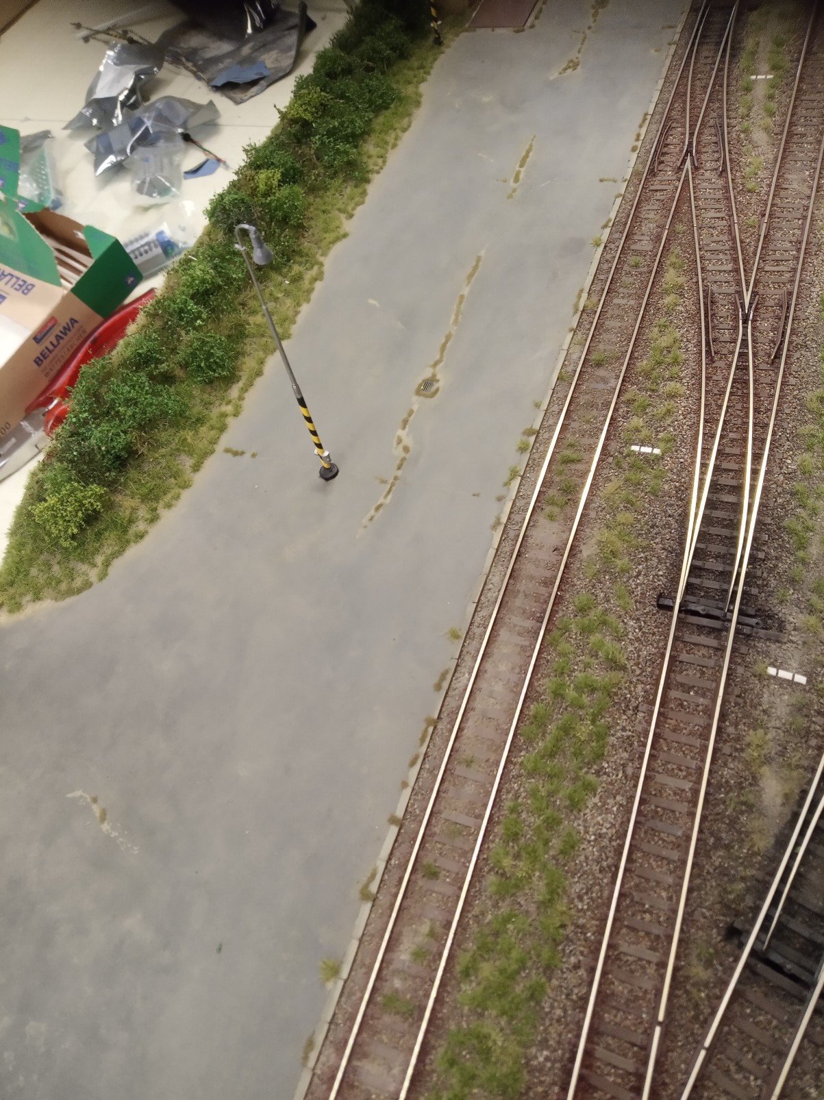

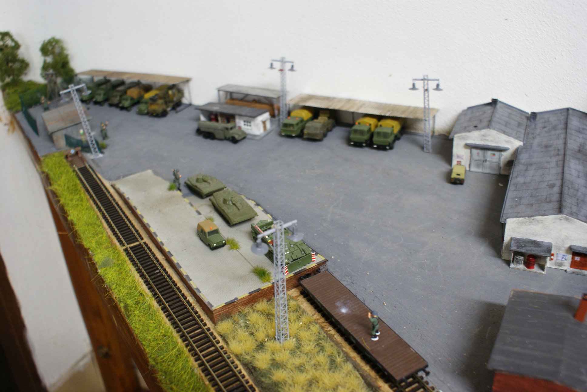

já používám sádrokartonářskou stěrku knauf, a barvu asfalt od Poláka, nepraská to a dobře se s tím pracuje ..
viz foto autoparku v kasárnach

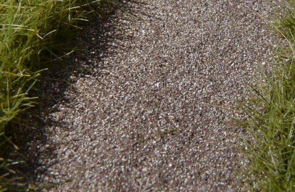

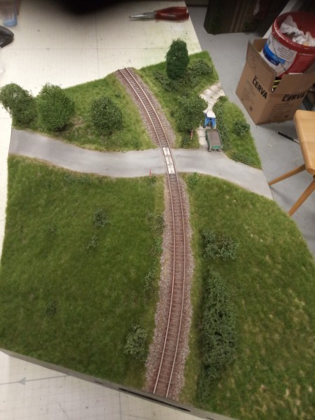

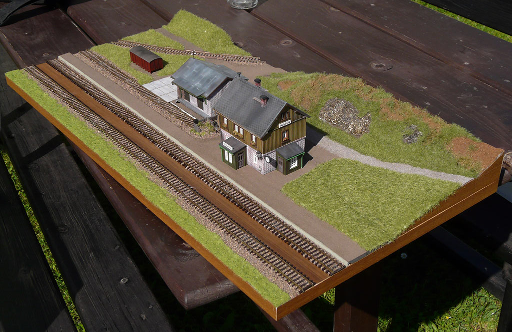

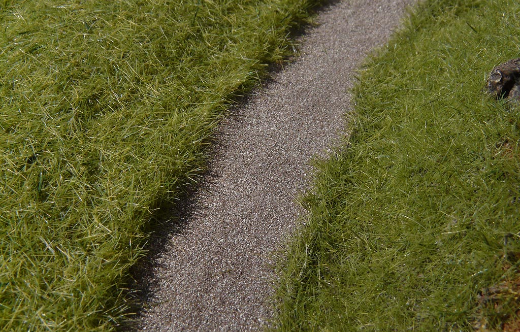

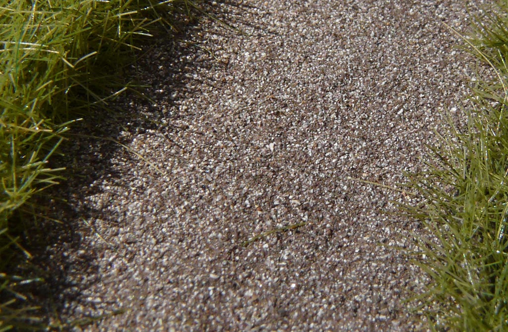

Ano, mělo by to být mobilní kolejiště (viz vlákno Schwarzbach) kvůli sem tam nějaké výstavě (2 x roka max.) Jedná se o vedlejší silničku kolem vesnického nádražíčka. Kdysi jsem dělal silnici z prachu a jemné hlíny, protože taková "strakatá" u nás byla. Bílý štěrk (křemen?) v asfaltu. Takže si ještě pohrávám s myšlenkou ji udělat takto, viz fotky.

Já použil polakovu hmotu na silnici na mém prvním dioráma, základ budova sparovka, polystyren a na něm hmota. Manipulace občas byla, nikde nic neprasklo, hezky se s tím pracuje a hrubost na silnici podle mne akorát.
Ovšem dnes bych asi taky raději na mobilní kolejiště použil nějakou štěrku. Přeci jen tam jsou větší tlaky než na dioráma 80x28.
Ta silnice na předchozích fotkách mi připadá už moc hrubá, ale fotky matou...

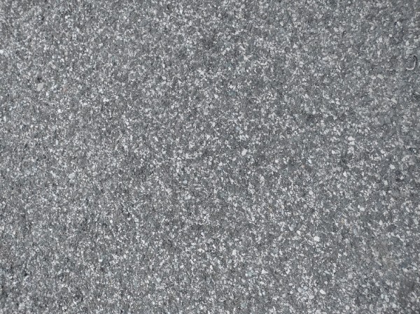

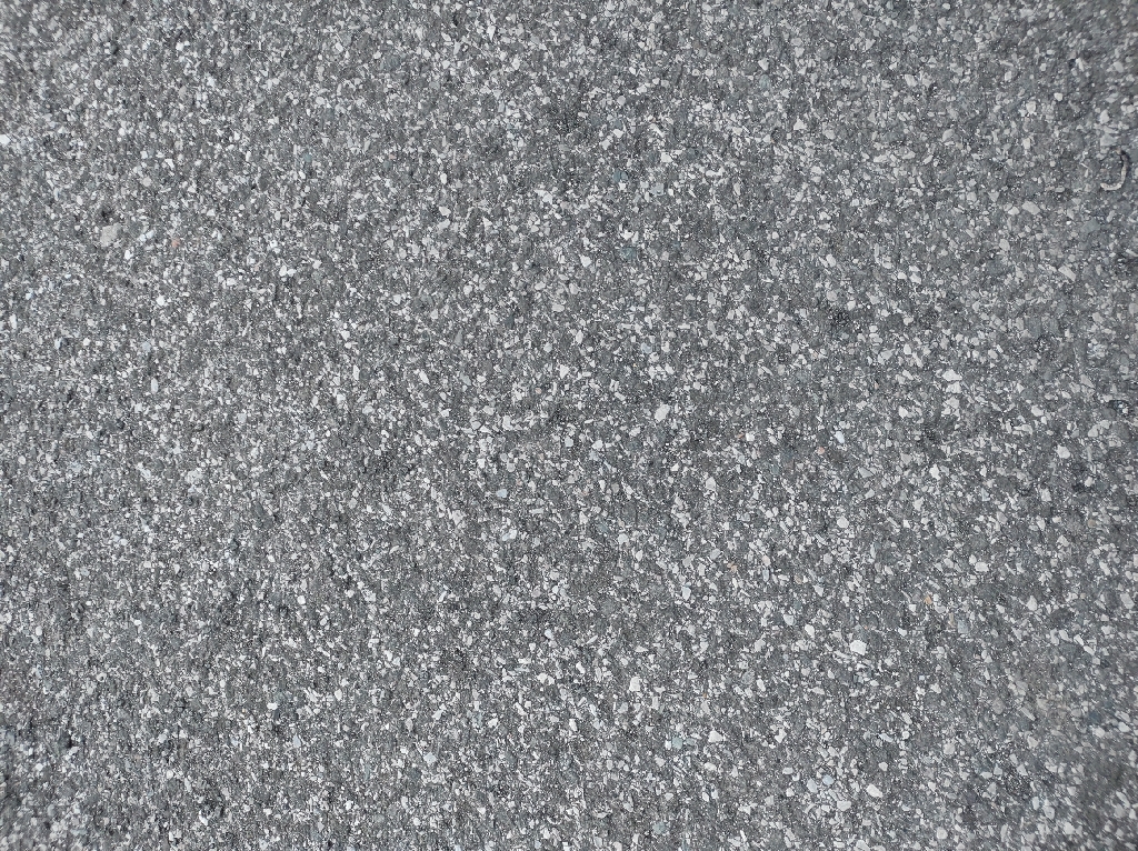

Tak ona makrofotka toho vykecá více, než je zdrávo. :) Už při pohledu z 20 cm není plastičnost zrna rozpoznatelná. A povedlo se mi vyfotit asfaltku z nás.

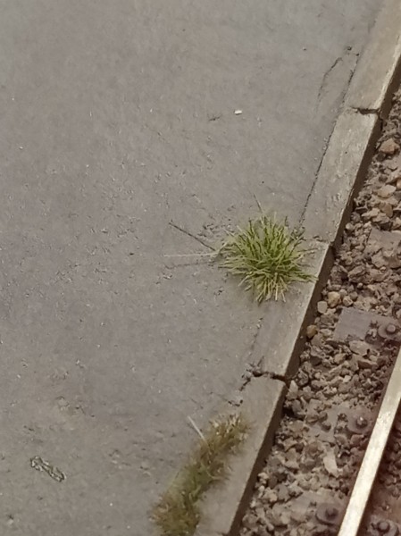

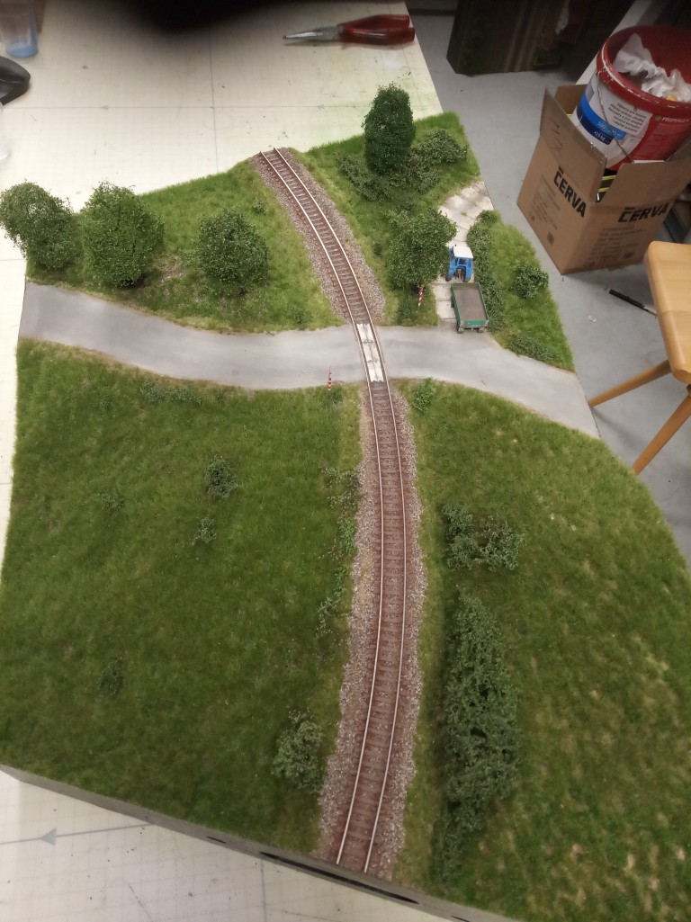

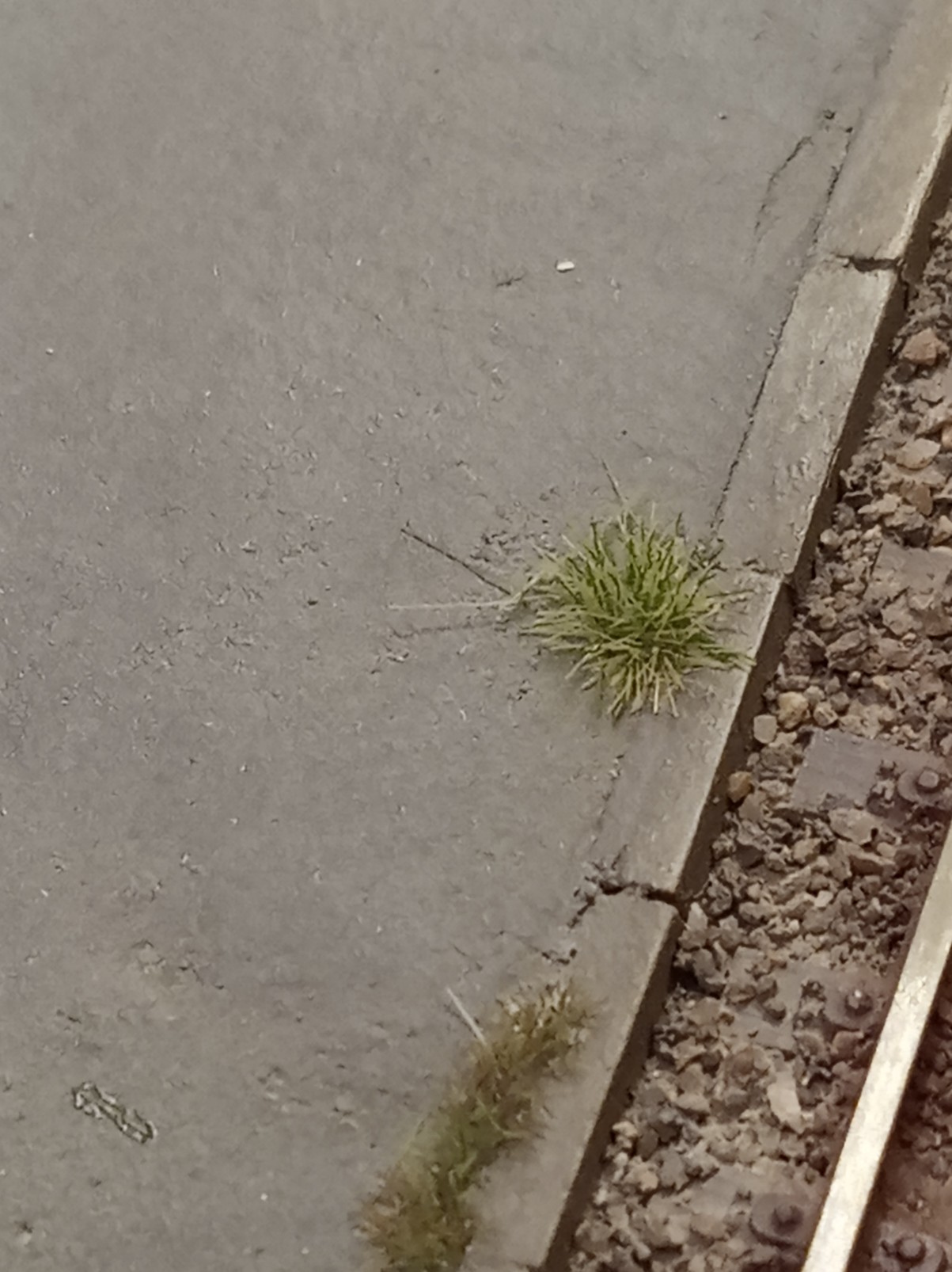

Asfalt ze stavebního lepidla. Dobarvený agamou, zmatněný gunzem. V ploše vychází dost hladce, ale na silnice skoro přesný. Na méně ušlechtilé povrchy možná až moc hladký. Ale fiktivně vycházím z toho, když už pokládali silnici vedoucí kolem nádraží, položili i to nákladiště.
Trs je tráva 2mm. Stavební lepidlo je dobrý na tvorbu prasklin a výtluků. Pro hrubší povrch se dá zamíchat štěrk. Ale spíš jemnější frakci.
Bohužel na hýbatelných kolejištích by to mohlo praskat.

V souvislosti s asfaltem si dovolím odkázat na moje rajče, kde je popsán nejprve jeden nezdar od této fotky https://mirektt.rajce.idnes.cz/Moduly/231336631 a pak zdařilé pokračování na začátku tohoto alba https://mirektt.rajce.idnes.cz/ModulyII/
Upozorňuju, že seriál je poplatný době vzniku, ale jeho výsledek existuje dodnes
