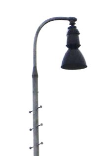

Jaký typ konkrétně potřebuješ? Tyhle si dělám sám
http://www.ho-moduly.wz.cz/pictures/lampa.JPG

Formu mám, odlitek je z polyuretanu, vyvrtaný a vsazená SMD dioda. Sloup je z mosazných profilů Evergreen. Nástřik a osazení.
Hotová a usazená vypadá takto http://www.ho-moduly.wz.cz/pictures/lampy.JPG

Taky řeším problém s lampami a tyhle jsou obravdu bez chyby

Fotku z výroby nemám, používám polyuretan Axon, který je vytvrzený během cca 10 min a člověk se musí hodně ohánět, aby stihl nalít pryskyřici do forem a pak šup do "tlakové komory". Takže spíš rozděleně, tady je odkaz na formu včetně odlitého cylindru http://www.ho-moduly.wz.cz/pictures/forma.jpg a tady je tlaková nádoba http://www.ho-moduly.wz.cz/pictures/nadoba.jpg.
Postup při odlévání je totožný jako v návodu zde http://magazin.modely.biz/view.php?cisloclanku=2009020006 od pana Nadrchala, s menšíma úpravama. Používám trošku větší nádobu, formuji i 20 cm odlitky, místo ledničkového kompresoru (který jsem také zkoušel, ale utáhl jen 2 atm) je použit automobilový kompresor na huštění pneumatik a zdroj z PC, který ho pohání 12 V. Takhle to v pohodě nafouká cca 6 atm a to stačí.
