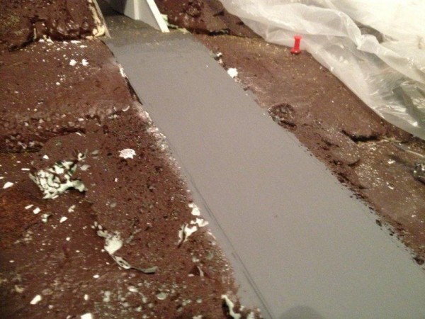

Ahojte borci,
tak jsem z fasádního tmelu udelal - vytvaroval silnici a natrel jí barvou asfalt od Heki..A vznikl takovýto barevný paskvil ...jednolitá šedá plocha, viz. obrázek. Můžete mí někdo prosím poradit jak to trošku zrealistit:-) Vypadá to strašně umělě. Pomohla by nějá patina, ale jak na to? Je někde návod? Díky za pomoc.
David.

Zkusil bych nějaké záplaty (fleky tmavšího asfaltu), na kraje patinu z bláta a prachu, podle toho co je to za silnici tak i nějaké to svislé značení...

Já jsem silnici dělal ze šlehaného tmelu, který je bílý, pak jsem ho natřel barvou od Poláka - asfalt.Po zaschnutí jsem některá místa přebrousil jemným smirkem - rozbije se jednobarevnost plochy.

Já bych řekl, že problém není v jednolitosti plochy, ale v jednolité barevnosti. Vem na to prachové patinátory.
Před:
A po:
