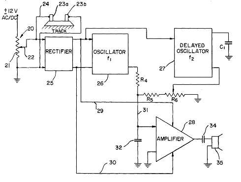

Příspěvekod rokony » úte 02 úno, 2016 9:40 pm
Díky za odkazy, ale mě jde konkrétně o mnou výše nastíněný systém.
Má své výhody: v lokomotivách nemusí být udělátko za "litr", stačí jen reproduktorek s filtrem.
Tak je možno vybavit zvukem i větší množství mašin za pár korun.
Generátor zvuků už může být řešen např. podobně, jako na obrázku.(toto je generátor dieselu)
Další výhodou je, vzhledem k mizerné věrnosti zvuku miniaturních reproduktorků, možnost využití externího subwooferu k doplnění nízkých frekvencí.
Kompletní schéma včetně filtrů jsem nikde nenašel, budu to muset vykoumat sám :( .
