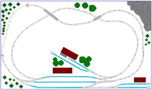

Dobrý den, tímto bych poprosil o pár rad ohledně zapojení kolejiště TT. Jsem modelář, ale modelář plastových letadel, se zapojováním elektrických obvodů zkušenosti nemám.
Syn mě dotlačil k postavení modelového kolejiště, dlouho přemlouval až přemluvil a tak jsem si řekl, že když něco dělat, tak pořádně, aby vše fungovalo. Jednolo by se zřejmě o dva ovály se společným nádražím. Chtěl bych zde provozovat 2 soupravy a mělo by se jednat asi o analog (jestli mě to zde někdo nevymluví) a k tomu mám pár dotazů: kolik napájecích kolejí použít a kam rozmístit přerušené koleje? přikládám vizualizaci vytvořenou ve Scramu. Děkuji za odpovědi...

napájecí místa - obecně u kusového kolejiva čím více tím lépe
izolované úseky
- u digitálu nejsou třeba, každá lokomotiva má vlastní adresu
- u analogu, všude kde má stát lokomotiva/vlak když jiná lokomotiva/vlak jede, tady to budou asi staniční koleje a pravděpodobně i kusé koleje

majkl8585:
Napájení bych přivedl nezávisle do každého okruhu, tedy aspoň na dvě místa.
Do dvou nových souprav bude opravdu jednodušší pořídit digitální dekodér, než kolejiště rozúsekovávat pro analog, v tom má fulda pravdu. Nebo koupit rovnou mašinku digitální, s dekodérem. Úseky nebudeš řešit, zapojení bude velmi jednoduché.
Pak bude na zvážení, jak zapojit ovládání výhybek (analog, digital, ručně). V analogu pospojuješ země přestavníků přímo na kolejišti a k ovládacímu pultíku potáhneš od každé výhybky dva dráty (párové výhybky tvořící spojky můžeš elektricky spojit), takže jen pro výhybky povedeš 12 + 1 drát. V digitálu žádné dráty navíc nebudou třeba, informace pro přestavení výhybky a v tomto malém rozsahu současně i napájení povedeš stejnými dráty, co napájí koleje. Jenže před výhybkami budou muset být dekodéry (třeba jeden dekodér ovládá čtyři přestavníky výhybek). Kromě toho ke zbudování pultíku budeš potřebovat kodér (TCO), jehož zapojení aspoň minimální znalosti elektroniky vyžaduje. Ruční ovládání výhybek na hračkovém kolejišti také nemusí být špatnou volbou (levná varianta).
Pokud tě digitál přes jeho výhody neoslovil (plynulé zastavování kdekoliv, svícení, zvuky - ty děti zbožňují), tak v analogu je třeba umístit úseky na místa, kde má stát lokomotiva, zatímco jiná jezdí jinudy. To bývá v jednotlivých kolejích nádraží. Při jednoduchém zapojení s jediným ovladačem bych použil sedm úseků v nádraží. Dál bych uvažoval, zda nepřidat krátké úseky před nádraží na místa, kde by vlak čekal na červenou před vjezdem.
Jako hračka pro syna kolejiště snese hodně ústupků od reality, tvůj návrh je hodně hračkový (vlakodrom). V rámci jednoduchosti ti stejně nebudu navrhovat skrytá nádraží, ale zvaž třeba reálnější logiku kolejí v nádraží. Také si projdi katalogy výrobců TT kolejiva (Tillig, Kuehn) kvůli jeho geometrii - koleje v nádraží máš od sebe strašně daleko (výchozí osová vzdálenost je 43/44 mm).
Samozřejmě je to tvoje kolejiště, takže si ho postav tak, aby bavilo hlavně tebe (syna). Plánuj precizně, jakmile se jednou pustíš do stavby, tak se každá změna prodraží.

Ahoj, také se kloním k digitálu - minimálně u lokomotiv. Může jich jezdit současně víc a na malém jednoduchém kolejišti není potřeba řešit oddělení napájení po jednotlivých úsecích nebo okruzích. A když už máš ovladač v digitálu, dají se s ním ovládat i výhybky a další příslušenství. A ani nemusíš dělat nějaký pult na přehazování, postačí ti ovladač od lokomotiv. A do každé lokomotivy a k výhybkám digitální dekodér.
A kdybys to dotáhl ještě kousek dál, nepotřebuješ ani ovladač. Bude ti stačit jen lepší centrála s wifi routerem, smartphone nebo tablet, kam si nafotíš kolejiště, vyznačíš výhybky a vše, jak mašiny, tak výhybky ovládáš dotykem na tabletu nebo telefonu.
