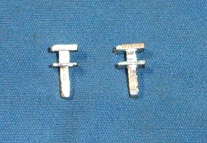

Příspěvekod slim1963 » stř 02 pro, 2015 8:18 pm
To už možná bylo někdy jindy /ani se mi ten starý topic nezobrazuje.Košík už je prázdný, ale díly jsem dal o příspěvek výš.Ovšem z oné prodejny na dotaz, jestli by to nešlo poslat nějak normálně nereagovaly, tak jsem si ty nárazníky nakonec vyfrézoval sám z duralu a tak minimálně ty už něco vydrží.Jen pro zajímavost posílám foto.Ještě to naní dopracované na jemno.
