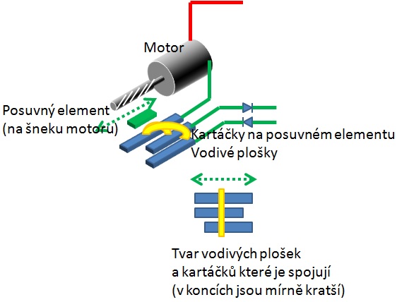

A jako poslední z dnešního nášupu si vezmeme klasický potorický přestavník, myslím že Tillig nebo Conrád se takto chovají. Zase si vezmu obrázek:
Přestavník používá trapézový šroub, který unáší posuvný element. Ten má na sobě kartáčky, které propojují vodivé plošky. Plošky jsou 3 a z toho 2 nejsou do konce. Motor zde musí běhat tam a nazpátek, takže je směr vždy omezen diodou.
Proto se defaultně uvádí, že se má přestavník napájet střídavě a nebo se mu má přehazovat polarita.
Běžné DCC dekodéry neovládají změnu polarity a tak potřebují ten přídavný element. Výjimka jsou třeba dekodéry DIGI-CZ 005, který v dvouvodičovém režimu mění polaritu a nebo Lenz LS-150, který pracuje i se střídavým napájením, ty takové záležitosti nepotřebují. Tady udělal docela slušný popis Martin, takže předpokládám, že jste si jej všichni přečetli :)
