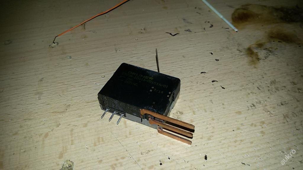

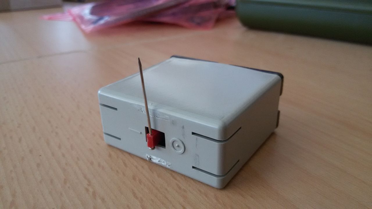

Zde přidávám fotky vyráběných přestavníků, které se zde zřejmě budou komentovat, tak aby jste měli představu, kdo s ním ještě nemá zkušenost, jak vypadají
Zde universální přestavník pro modelovou velikost H0 1:87 a TT 1:120
přestavník pro modelovou velikost TT 1:120 a N 1:160

Příspěvekod jirkah » ned 26 črc, 2015 9:58 am
Měl jsem možnost vyzkoušet , dovedu si představit použití do SN .Hlasitost přehození není nic tragického a polohu přestavení drží v pohodě. Kolik vydrží přehození to asi ukáže čas , ale neznám nikoho kdo by to chtěl počítat :-) .

Příspěvekod sergej_peeteeee » ned 26 črc, 2015 10:24 am
Výrobce udává kolem 10 000 000 přehození.

Příspěvekod fulda » ned 26 črc, 2015 10:55 am
sergej_peeteeee píše:Výrobce udává kolem 10 000 000 přehození.
... ale v katalogu je jen 10^5=100 000 (né že by to nebylo jedno, ale bylo to pro mne také překvapení, normálně se relátka testujou tak kolem 10^7 ~ 10^12).
