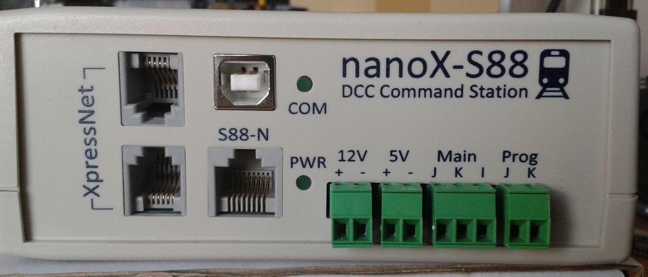

Příspěvekod sidlo » ned 21 úno, 2016 6:50 pm
Tak jsem konečně dal centrálu do krabičky.

Příspěvekod fulda » ned 21 úno, 2016 7:35 pm
Krabice dobrá,
Ale jedna trochu technická - vzadu jsou chladiče a kolem nich má pokud možno proudit vzduch.
Pokud je takhle nacpeš do škatule, tak nebude.
Normálně se pro ty chladiče dělají díry. Konec konců alespoň by jsi je nemusel tolik ohýbat a kroutit.

Příspěvekod sidlo » ned 21 úno, 2016 9:12 pm
Poznámka s dírama je dobrý nápad. Asi je tam dodělám.
Ty chladiče jsem nijak nekroutil. Ty součástky byly nahnuté už když jsem to koupil a žádnou krabičku jsem neměl, viz foto zde https://sites.google.com/site/sidloweb/jmri/1-genli-bt.

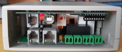

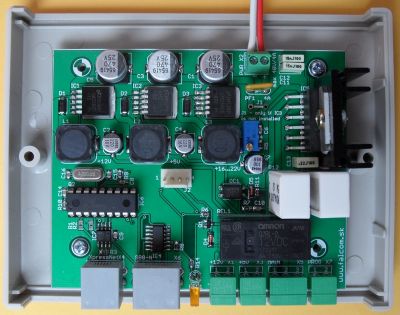

Příspěvekod falcom » čtv 18 kvě, 2017 5:24 pm
Pre inšpiráciu moja verzia spolu s GenLI a spínaným zdrojom.
