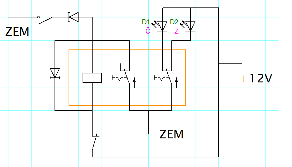

Příspěvekod marfdknl » stř 01 dub, 2015 9:43 am
Takhle bych řešil zapojení návěstidel ve směru od S a P
rele navestidla.png (19.54 KiB) Zobrazeno 10427 krát

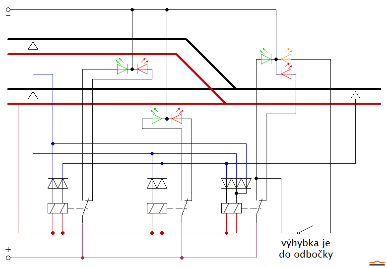

Příspěvekod D » stř 01 dub, 2015 11:31 am
hank, marfdknl:
Návěstidla mohou být na systému řízení jízdy naprosto nezávislá. Pro každé stačí jedno bipolární relé (stačily by i s jedním kontaktem). Spínat se budou kolejovými kontakty. O rozlišení směru se starají diody, napájení relé přímo z trakce. Jediná vazba je na polohu výhybky, aby mohla svítit žlutá do odbočky (ve směru z odbočky žlutá svítí vždy se zelenou).
Kolejové kontakty mohou stejným způsobem stavět i všechny výhybky, tím se systém řízení jízdy značně zjednoduší.
A dnešní době bude poplatné řízení pomocí napáječe Tillig TFI-2. Až na střídání vlaků, které by šlo dodělat pár relátky, umí plynule zastavovat i obracet vlaky jen na základě kontaktů na trati.
D
