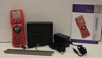

V DCC som na uplnom zaciatku. Ako zaciatocnik som si od priatela za velmi dobry peniaz zohnal Roco multiMAUS, zosilovac 10764 a bol k tomu napajac 10850, ktory dava na vystupe 18 V DC (v podstate ide o komponenty, ktore su na obrazku). Jednoducho som si myslel, ze ked pride ten den a zacnem sa zamyslat nad tym, ze idem do DCC vytiahnem komponenty a idem na to. :D Jednoducho najivny zaciatocnik :oops:

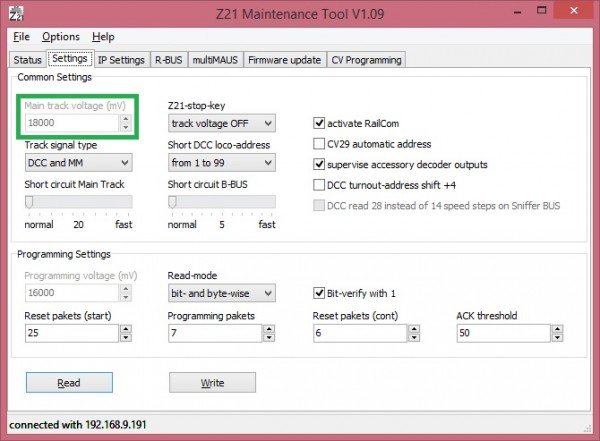

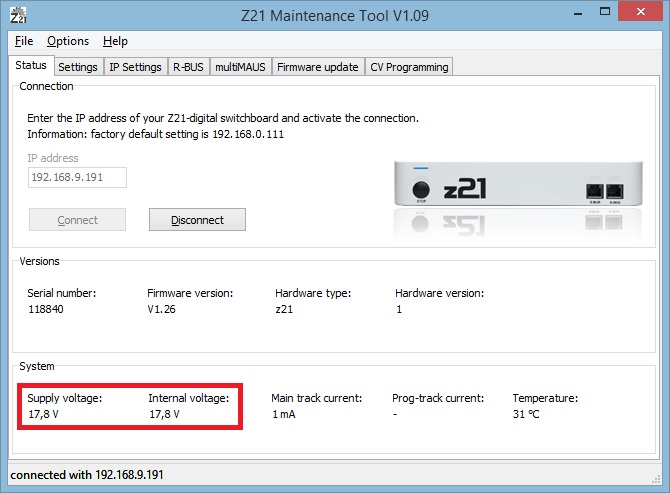

bílá z21 centrála od ROCO nemá regulaci napájení, origo ROCO zdroj k ní má na sekundáru 18V DC a takhle vypadají informace z MU k centrále:
Jezdím loko od ROCO, PIKO i Tillig a k žádnému přehřívání dekodérů (všechny jsou ZIMO) nedochází a loko jezdí v pohodě i několik hodin téměř v kuse.

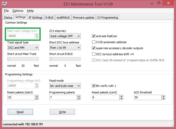

Pokud se nemýlím, černá Z21 regulaci napájení má, lze to nastavit pomocí SW. Tohle je vytaženo z manuálu k Z21:
2.3 Napájení digitálního systému Z21
K napájení Z21čky používejte zásadně jen přiložený síťový zdroj, (Art.-Nr. 10851). Ver/ Nikdy nepoužívejte vaše po domácku vyrobené trafo / zdroj.
Prostřednictvím digitálního systému Z21, můžete kdykoli změnit napájecí napětí vašeho kolejiště. To změníte aplikaci Z21 v nastavení. „Z21 Einstellungen“.
Volitelné rozmezí je mezi 11 až 23 V. Běžné napětí pro měřítka H0 a TT je mezi 14 až 18V a meřítko N, okolo 12 V.
Maximální možné napětí nastavitelné v aplikaci je 24V. Vystup na kolejích je však přibližně o jeden volt nižší.
