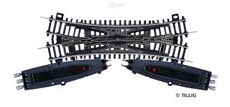

Dobrý den. Chtěl bych se zeptat, jestli jde výhybka resp. její přestavník tillig (viz. obrázek) nějakým způsobem zapojit pod dřevotřískovou desku. Děkuji, Dack

dack píše:Dobrý den. Chtěl bych se zeptat, jestli jde výhybka resp. její přestavník tillig (viz. obrázek) nějakým způsobem zapojit pod dřevotřískovou desku. Děkuji, Dack
Zkus tohle:
http://www.trainmania.info/clanky/odnim ... y_bttb.pdf

Prodává se na to taková sada, vyrábí Tillig (bohužel nevín katalogové číslo), pořizovací cena do padesátikoruny.

Ano jde, já mám tyto přestavníky připevněné také pod deskou a dokonce i na tom angličanu. Prodává se na to taková jehla zalitá v plastovém hranolku. Objednával jsem jí v e-shopu ES PEčky i s těmi přestavníky.
