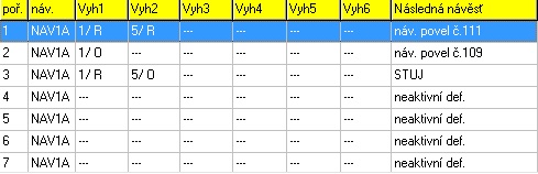

Příspěvekod TomasM » čtv 25 čer, 2015 7:51 am
Zdravím,
měl bych dotaz na někoho znalého ohledně fungování ND4. Nastavil jsem závislou soustavu, včetně definic cesty, ale jen u jednoho návěstidla závislá soustava funguje správně.
Používám tyto komponenty:
Lenz LZV100+LH100
Výhybky a mechanická návěstidla: LS100
Návěstidla světelná: ND4

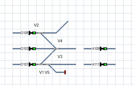

Samotný problém: Mám zhlaví o třech kolejích, z kterého je odjezd na lokálku a to traťovou rychlostí. Poté lze odjíždět na dvojkolejku s autoblokem a na jednu kusou kolej. Nákres je v příloze a čísla odpovídají DCC adrese. U Návěstidla O105 je při jízdě do odbočky závislost správná (40 a volno, nebo 40 a výstraha podle A109), ale při jízdě rovně na lokálku je vždy výstraha (mělo by být volno). U O103 přichází do úvahy volno nebo výstraha (při A109=stůj), ale při přehození adresy 109 na +, tedy volno na A109 se stále zobrazuje na O103 výstraha. Nakonec jsem zjistil, že místo na adresu 109, reaguje na 433 a zobrazuje volno v případě 433+. V tuto chvíli jsem si myslel, že je adresace posunutá, ale vzhledem k tomu, že u O105 funguje závislost na A109, tedy na stejném návěstidle a v konfiguračním souboru je u obou nastavená závislost na povelu 109, tak posun v adresaci nedává smysl. Návěstidlo O101 zobrazuje výstrahu vždy, když má zobrazovat volno, ale je možné, že bude reagovat také na nějakou adresu, ale při zvyšování adres od 433 výš jsem až do 450 nenašel adresu, na kterou by reagovalo.

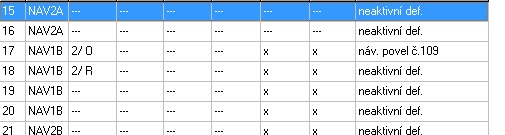

V příloze ještě přikládám konfigurační soubor.
Pokud by byl někdo schopný pomoci, byl bych moc rád :)
Konfigurace O105
Konfigurace O101
Schéma zhlaví
