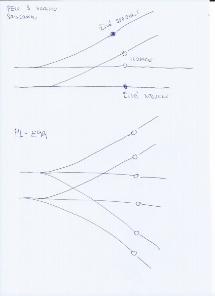

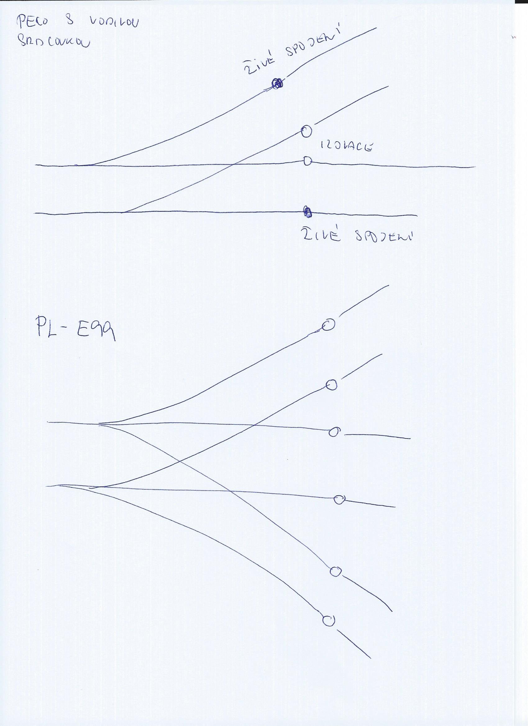

mám problém jak zapojit 3cestnou vyhýbku PECO. U klasické vím, že dát nevodivou spojku na ty koleje co vedou k srdcovce. Ale jak to udělat u 3 cestné? Viz přiložený náčrt.

Obě krajní kolejnice vodivé propojení, všechny čtyři vnitřní izolované.

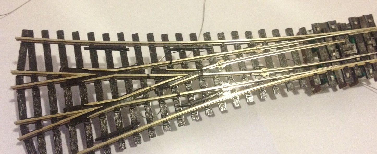

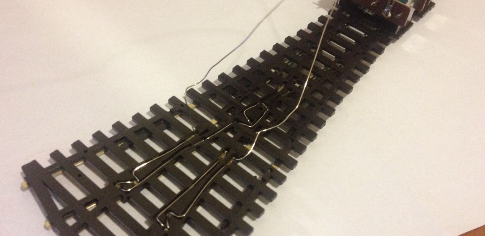

Tak si nejsem jistý zda mám s vodivou srdcovkou. Srdcovka je na několika místech přerušena a zespodu jsou naopak nějaké dráty. Chtěl jsem to ted konečně zapojit ale nechci to zkazit. Můžeš se na to prosím pro jistotu juknout? Díky

Možná hloupá rada Ovšem pokud vlastníš multimetr, tak si jej přepni na Ohmetr a zkus změřit veškeré koleje mezi sebou. Pokud ti Ohmetr ukáže mezi nějakými kolejemi nekonečný odpor, pak koleje mezi sebou nejsou spojené.

Tak je to v p...... To jak doporučoval luděk není možné. Proud neprochází při určitých nastaveních vyhýbek... Z jednoho konce na druhý....Zapojoval někdy někdo tuto výhybku? Jsem z toho už tumpachovej... :mrgreen:

K Peco přestavníkům jsou ještě dodávané přepínače, které přehazují polarizaci podle postavení jazyků. Myslím si, že bez toho se to nedá dát dokupy. Jeden jsem před měsícem vyhodil, když jsem uklízel.

Použít trojcestnou s nevodivými srdcovkami rozhodně nedoporučuji, protože by ti na nich zlobily dvouosé motoráky...
Zapojení není vůbec složité při použití dvou přestavníků Peco a dvou přepínačů (co se o nich zmiňuje Barbucha).
Ty drátky na výhybce nejsou nic jiného než něco jako napájení srdcovky u klasické výhybky. Vše si můžeš "prokukat" obyčejnou baterkou
a nepotřebuješ k tomu žádné měřáky, abys zjistil, co je s čím spojené...
Na přepínači zapojíš na střední vývod srdcovku a na krajní dáš J a K.

Tak se zdá že se zadařilo. musel jsem tam podle doporučení opravdu dát ještě ty adaptéry...Vše jsem propájel a ted vyhýbku nalepil tak jsme zvědavej zda bude fungovat i v reálu...V testech prošla:-)
