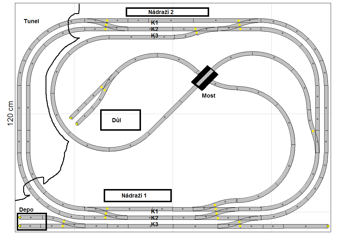

Zdravím,
mám dotaz ohledně zapojení vodičů ke kolejnici. Neřeším teď ani jak přesně naletovat aby to nebylo vidět, ale na jakém místě a vzdálenosti. Někdo už tady někde viděl můj malý plán 120x160cm viz. dole. Je to rozděleno na více úseků, když si vezmu ty nejdelší stačí když u prostřed provedu připojení vodičů nebo radši napájet kolejnici v daném úseku vícekrát, aby nebyly někde úbytky napětí? Myslím si, že by to určitě mělo stačit z hlediska elektro a na tak malém kolejišti, ale pro jistotu se ptám, kdyby měl někdo zkušenosti.
Žluté tečky je místo přerušení obou kolejnic.

Plánek je tedy hroznej, ale to nebudu hodnotit.
Budeš to stavět z kusového kolejiva jako je na plánku? Pokud ti do toho mohu radit, tak na jedno napájení ne víc než 2 max 3 spojky.

fulda píše:Plánek je tedy hroznej, ale to nebudu hodnotit.
Plánek není košer, to vím, ale stačí mi ;-)
Ano bude to z kusového kolejiva, ani nebudu psát, že to bude U profil
Až tak husto jo, dobrá v tom není problém. Aspoň to bude řádně napájené.
Dík za radu

Příspěvekod KaRei » pon 28 črc, 2014 10:57 am
Tak u plechového kolejiva bych napájel raději každou kolej :lol:

Příspěvekod jakuceli » pon 28 črc, 2014 2:13 pm
KaRei píše:Tak u plechového kolejiva bych napájel raději každou kolej :lol:
No tak tojo, to jsem potřeboval taky slyšet. Samozřejmě všechny spoje budu čistit, pořádně! Takovej repas kolejí, ale to udělám jednou a pak už nikdy, pak budu čistit jen vršek kolejí - styčnou plochu.
No já se jen tak ptám, kdo s tím má jaké zkušenosti, jak se mu to chová po nějaké době.

Příspěvekod Jirka1 » úte 29 črc, 2014 4:57 pm
jakuceli píše:
Já jsem připojoval každou kolej zvlášť (jednalo se o nové plechové kolejnice - U profil), vodiče jsem letoval zevnitř do prutu. Jednak to není vůbec vidět, jednak to nikde nepřekáží a taky nepoškodíš plastové pražce... A navíc zespodu - zevnitř prutu nebylo třeba nic čistit.
Popsáno zde a zde (omlouvám se za ještě neupravené články na webu).
Práce to byla poměrně náročná, ale vyplatilo se, bylo to před 12 lety a kolejiště od té doby funguje naprosto spolehlivě, na přechodu kolo - kolejnice žádný problém.
Občas pouze lehce přečistím gumou a vysaju...
A pokud čištěním spojů myslíš vodivé spojky mezi kolejemi, tak ty vůbec nemá smysl čistit, je to zcela zbytečná práce a je efekt naprosto nulový...

Příspěvekod jakuceli » úte 30 pro, 2014 10:51 pm
Jirko1 dík, na webu to máš pěkně popsáno, akorát mě ještě zajímá, když jsi přiletoval vodič ze spodu prutu, tak jsi provrtal pražec nebo vyřiznul? Nebo jak jsi dostal vodič z v nitřku kolejnice?
Spojky vlastně nemá cenu čistit, když bude každá kolejnice zvlášť napájená :-)

Příspěvekod Jirka1 » stř 31 pro, 2014 1:59 pm
Protože jsem to dělal u plechového U profilu, jak jsem již uváděl, tak jsem vodiče vyvedl stávajícími otvory v pražcích, které tam už jsou pro plechové pacičky, které kolejnici po roznýtování (ohnutí) drží...

Příspěvekod jakuceli » stř 31 pro, 2014 2:50 pm
Aha, takhle, tak to uz chapu. Díky
