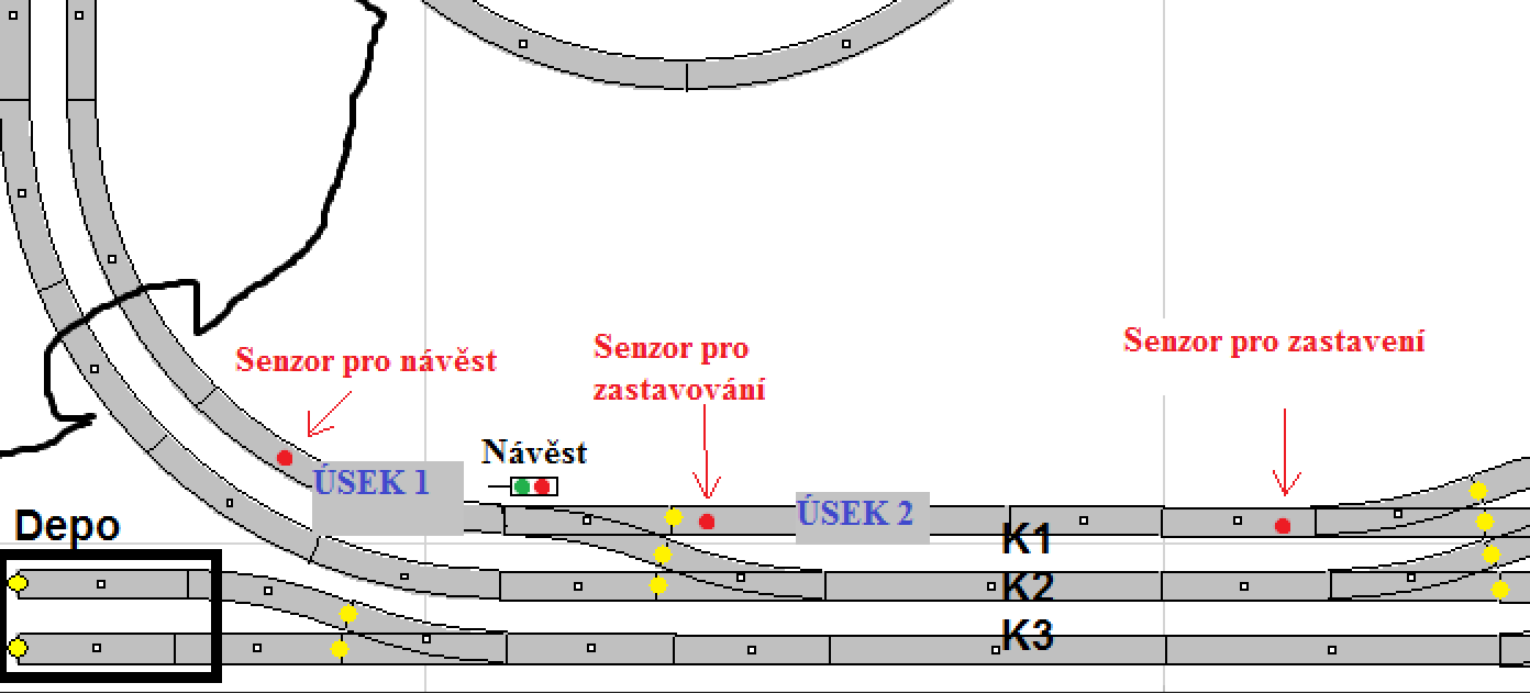

ještě dotaz. Kdysi se to tu řešilo viewtopic.php?f=7&t=1770, ale už je to dlouho, dnes doba pokročila, třeba někdo ví i něco nového.
Řeším kolejiště TT analog řízené pomocí PLC, takže dost otevřené možnosti operací (někteří už ví :-))
Jde mi o to aby vlak když vjede na nádraží postupně zastavil vždy na stejném místě, nezávisle na rychlosti. Případně bude k dispozici i nějaký koncový senzor co vypne napětí do úseku v zastávce. Našel jsem různá zapojení:
http://www.kolejiste-zdar.cz/web/postup ... aveni.html
http://www.mtbbus.cz/basic/elbrzd.htm
Ale úplně to asi neřeší můj problém, přece jenom vlak nebude mít vždy stejnou rychlost, jednou to bude rychlík (který jen projede) a jednou to bude nějaká pára, která pojede pomaličku. Napadlo mě asi jedině to, že vlak jakmile vjede na úsek v nádraží sniží rychlost, a zastaví až vypnu napětí, pak se ale musí pomale rozjet, vím že nedocílím toho aby to spomalení bylo v měřítku s reálem, ale bude to lepší než když zastaví na místě.
Také to chi použít při vjezdu na nádraží, záleželo by na návěsti. To bych chtěl řídit tím, že když mašina najede na senzor (s podmínkou, že bude návěst nepovolovat vjezd) začne pomale zastavovat.
Já nevím jestli jsem to řekl nějak pochopitelně, protože moc nevím jak by se to mělo chovat tak aby to splnilo moje požadavky. Máte někdo nějaký nápady?
Dík Kuba
Nějakej plánek jak bych si to představoval

No dokud jsem si nepřečetl typ PLC, tak mi to nepřišlo nějak komplikované (dělám S7-300,400)
Pokud by to mělo být automatizované, stačilo by teoreticky před vjezdem na kolej pomocí dvou čidel (a jejich známé vzdálenosti) změřit čas (za meměnné rychlosti vlaku) a z toho rychlost vlaku. Délku koleje víš, rampu zpomalení si určíš a z toho ti vyjde místo, kde musíš začít zpomalovat. Z délky koleje a zjištění kdy vjel na kolej vypočteš čas za jak dlouho musí začít zpomalovat. Bude to mít lehký rozptyl, ale nemyslím si, že by to bylo na škodu. A myslím, že modelově by to působilo lépe než projíždět celou kolej pomalu a pak "zastavit na fleku". Případně to jde použít vše. Vjíždět normálně, zpomalit rampou s náskokek a za pomalé jízdy zastavovat na čidle.

Automaticky se mě nejvíc zamlouvá, že jak vlak vjede ve stanici na vstupní senzor tak začne zpomalovat a zastaví úplně na posledním senzoru. Teď jde o to jestli teda bude funkce jedna univerzální, tak si program musí vypočítat jakou jede vlak rychlostí a podle toho zastavit co nejrealističněji. Když bude vědet, že kolej 1 je dlouhá takhle a 2 zase takhle,... No teď stavím teprve impulsní regulátor :-D Abych vyzkoušel jak mašinka pojede, protože je prej jiný kafe než napájet mašinku třeba FZ1.
Dělal bych to tak, jak píšeš. Univerzální funkce + známé délky kolejí.
