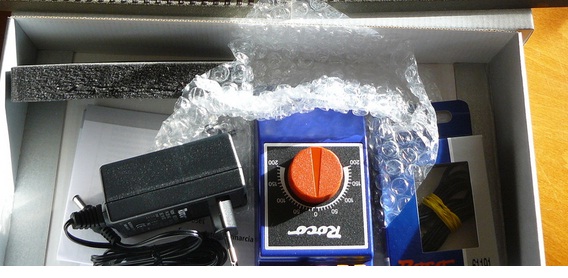

Příspěvekod JaroHo » sob 10 led, 2015 11:01 am
Takže když koupim klukovi na TTčka ovladač ROCO jehož zdroj je na 18V musim mu na ovladači asi udělat zarážku, aby to neotočil moc,aby to nedávalo víc jak oněh 12V?
Já mám H0 v digitálu, nemám nikde kolejiště a kluk vyštrachal starý TT a chci mu koupit loko a ovladač s trafem. Na rozbití stačí a nezabere to prostor.
Na bazaru jsem našel loko PIKO a ovladač ROCO se zdrojem 18V.
Tak se ptám:-)

Příspěvekod BohousP » sob 10 led, 2015 11:24 am
elvis.jarous píše:Takže když koupim klukovi na TTčka ovladač ROCO jehož zdroj je na 18V musim mu na ovladači asi udělat zarážku, aby to neotočil moc,aby to nedávalo víc jak oněh 12V?
Tak se ptám:-)
Díky za odpovědi pánové.
Jaký ovladač? Trochu víc informací by nebylo? Zdroj je stejnosměrný, nebo střídavý?

Příspěvekod JaroHo » sob 10 led, 2015 11:36 am
BohousP píše:
Tak se ptám:-)
18 VDC. Ovladač je modrej, tip z fotek nevyčtu..

Příspěvekod BohousP » sob 10 led, 2015 11:52 am
http://www.roco.cc/en/product/161262-0-0-0-0-0-0-004005/products.html
Když se podíváš na zvětšené foto na druhém obrázku, má to označený výstup 14 V usměrněných (vzadu vedle černé svorky). Takže nic neřeš. Případně zkontroluj voltmetrem (ale při zátěži lokomotivou nebo autožárovkou 12V/5W).

Příspěvekod JaroHo » sob 10 led, 2015 12:08 pm
ok, díky moc za pomoc.
druhý odkaz nefachčí. Nevadí.
Změřím si to při nějaké zátěži(žárovka dobrej nápad), měřidel mám dost :mrgreen:
jo už jsem si všiml, 14 DC V :mrgreen:
