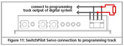

Příspěvekod fulda » sob 21 čer, 2014 8:38 pm
Tak jsem našel jednu trochu zakopanou sobáku.
ESU SwitchPilot Servo V 2.0 používá pro generování ACK pulzu celkem sofistikovanej zdroj konstantního proudu.
NanoX nemá prostředky pro tak přesné měření.
Takže máme dvě možnosti:
  1. Použít DCC programovač, ten má přesnější čtení
  2. Pokud chceme použít NanoX, tak připojit k vedení ještě rezistor který zvětší spotřebu. Já použil 235R a stačilo to. Skoro si myslím, že 330R by taky stačilo. Ale pozor, trochu se hřeje, takže nějakej se zatížitelností alespoň 2W a nebo víc. Stačí ho připojit jen na dobu programování
V příloze upravenej obrázek 11 z ESU manuálu.
Připomínám - jen pro programování a hodnota odporu cca 250 - 330 ohmů.

Příspěvekod Caspi » ned 22 čer, 2014 8:33 am
děkuji za objasněni. Jeden konektor mam vyčleněný na programovaní tak to rovnou osadím a bude klid.
