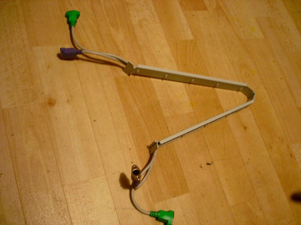

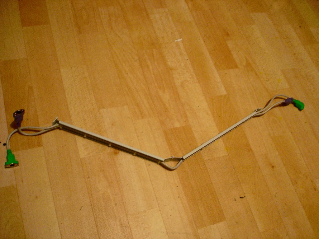

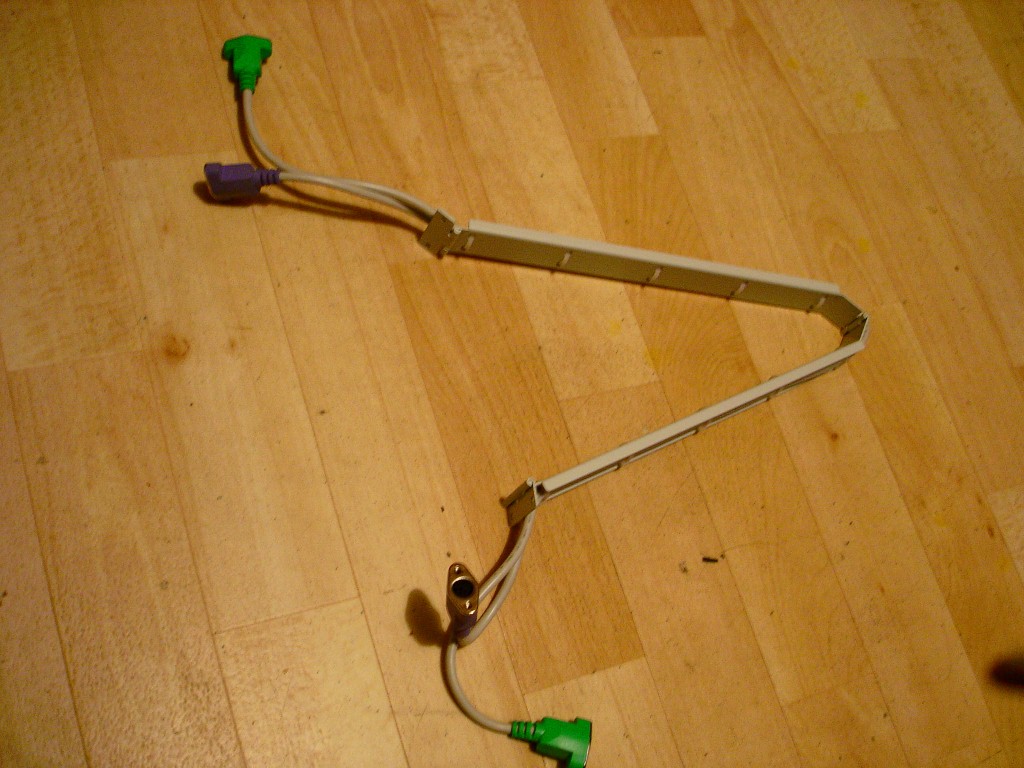

Příspěvekod MirekTT » ned 27 dub, 2014 5:00 pm
K tomu přívodu do šuplíku:
Řešit to lze normálními ohebnými běžně dostupnými vodiči bez toho, aniž by se ukroutily, nebo někde drhly či zavazely. Dělá se takovej forichtung, je součástí tohoto produktu http://www.rittal.com/cz-cs/product/lis ... ID=PRO0254 a vypreparovaný vypadá takto:
Je to prosté plechové rameno s kloubem a dvěma kyvnými úchyty. Jeden úchyt je na pevné části, druhý na šuplíku. Tento originál by vás asi přišel draho, protože ho lze koupit jen jako součást té klávesnicové police, ale jako inspirace je to myslím dobré.
