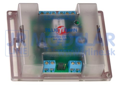

Tu je nejaká stavebnica časovača s IO 555:
http://www.gme.sk/casovy-spinac-pro-kra ... 2-p765-407
http://www.gme.sk/img/cache/doc/765/407 ... avod-1.pdf
Alebo originál od Tilliga (08415):
http://www.jrline.sk/Images/68/08415.jpg
Jedno z možných zapojení starého bimetalu 8420:
http://www.hood.de/i/berliner-tt-bahnen ... 457026.htm
Ďalšie zapojenie bolo so starým bistabilným relé 8410 - to sa mi ale nedarí dohľadať (možno neskôr doma ak bude, aj napriek varovaniu, oň záujem).
EDIT:
Tak tu to je: http://as.rumia.edu.pl/tt/kat/katalogi. ... 0&kat=1976
