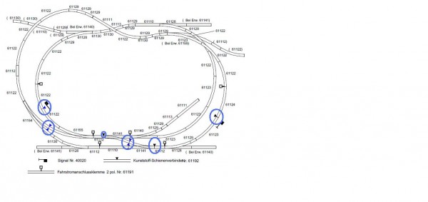

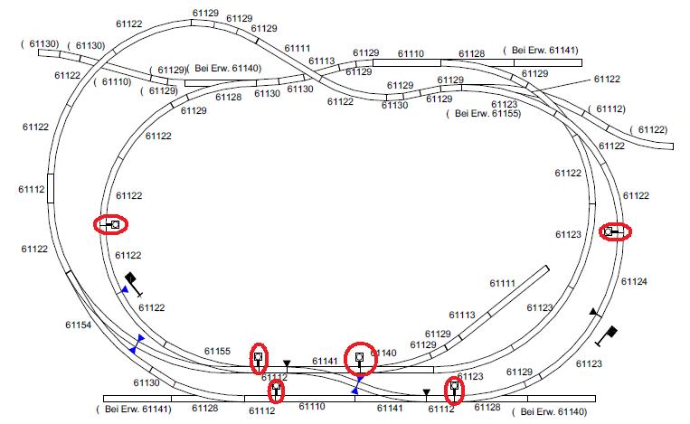

Příspěvekod Garcia007 » pát 17 led, 2014 3:20 pm
... Zdravim vas nerozumiem ako mam zapojit kolajnice (Geoline) H0 verzia v krajinke Konigsfeld - 6 timi ... napajacimi elementmi ... roco 61190 ... do jedneho DCC zosilovaca zo startovacej sady ... pomozte ... ci kupit este ten booster ... ale aj tak do boostera ide tiez len jeden napaj. element kde dam dalsich 5 ??? ... vdaka za odpovede ...

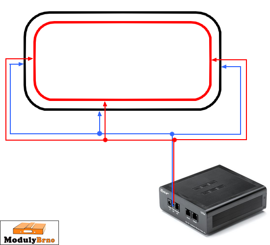

Příspěvekod D » pát 17 led, 2014 4:53 pm
Garcia007:
Digitální signál můžeš zapojit jen do jedné napájecí koleje, pokud nejsou ostatní koleje nikde přerušeny. Ale můžeš i do více, klidně do všech, pro zvýšení spolehlivosti.
Další zapojíš je stejně, jako ten první. Drát ze zesilovače pak musíš rozdělit na další vedení k jednotlivým napájecím kolejím. Pozor, abys jeden drát pořád zapojoval ke stejné koleji (vnitřní/vnější), jinak dojde ke zkratu. Další zesilovače na nic nepotřebuješ.

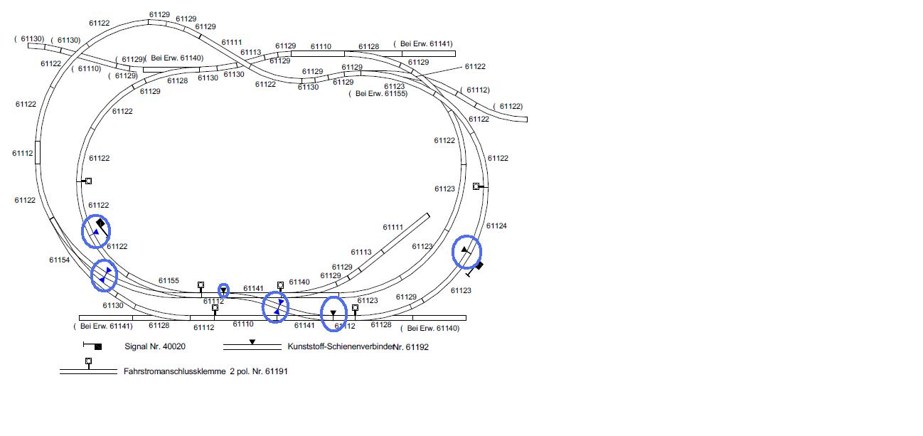

Příspěvekod Garcia007 » pát 17 led, 2014 5:19 pm
Prave to je ta sranda ze kolaje su rozdelene na viacerych miestach ... vid. .... Izolačné koľajové spojky geoLine s aplikátorom - to su tie modro oznacene aspon si myslim ... naco sa to pouziva ... ??? ...

Příspěvekod D » pát 17 led, 2014 5:56 pm
Garcia007:
Ano, rozmístění v plánku odpovídá rozdělení úseků při analogovém napájení.
Oboustranné oddělení slouží k oddělení úseků při použití dvou analogových ovladačů tak, aby napájely každý okruh zvlášť a mohly v kolejišti kroužit dva vlaky, klidně proti sobě. Při nastavení stejného směru a zhruba stejné rychlosti na obou ovladačích je možno mezi úseky přejet (ideální je při přejezdu oba úseky přepnout na jeden ovladač).
Další čtyři přerušené koleje vytváří dva úseky k zastavování vlaků před návěstidly, každý na jednom z okruhů.
Pro použití v ručně ovládaném digitálu (MultiMaus) doporučuji přerušené koleje vodivě propojit a před návěstidly i jinde zastavovat vlaky prostě ovladačem. Ale lze to tam i ponechat a připojit všude stejná napájení, jak jsem psal výše a efekt úseků se tím vyruší.

Re: Zapojenie kolajnic Konigsfeld
Příspěvekod D » pát 17 led, 2014 9:01 pm
Garcia007
> Takze nemusim tam kupovat booster ani tie izolacne spojky
Ne, úseky nepotřebuješ.
> proste postavim to vsetko ako celkom a pojde mi to
Ano.
> Mam to vsetko DCC takze hociktory vlacik a hociktoru vybybku si mozem ovladat pomocou multimousu a bude to nie
Ano. Ovládat výhybky myší lze, ale není to moc pohodlné. Lze si na ně zbudovat panel přepínačů nebo tlačítek s TCO, zapojí se jako další myš do zásuvky Slave.
> takze jedna kolajnica s privodom a hototo tak
Ano, na základní provoz stačí připojit dva dráty.
Někdy je na přívodní koleji mezi kolejnicemi malá součástka, která slouží v analogu. Pokud bys ji tam měl, tak ji odstraň nebo přeruš vodivou cestu k ní.
