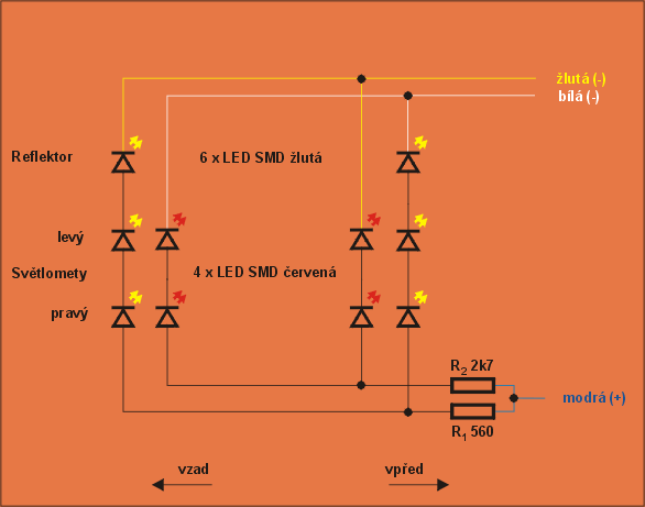

Prosím zkušené o radu.
Na dekoderu Doehler a Haass DH10C chybí modrý vodič pro osvětlení. Dle návodu se má použít červený vodič, tedy přívod od kolejnice. Osvětlení loko mám připravené dle Lokopina. Zde je ale využit modrý vodič s dekoderu. V mém případě tam ale poleze DCC napětí z kolejnice. Jak omezit proud pro Ledky a je nutno usměrnit napětí? Ledky jsou použity : žlutá 2,2V/20mA a červená 2V/20mA.
Děkuji.

Příspěvekod mpinta » stř 06 lis, 2013 7:40 am
Z každé kolejnice jedna dioda v propustném směru je MODRÝ vodič.

Příspěvekod akcilhej » stř 06 lis, 2013 8:06 am
Děkuju za radu. Někde jsem četl, že na modrém výstupu z dekodéru je 12V. O ten úbytek napětí se postarají diody osazené na výstupu z J a K, nebo musím hýbat s velikostí odporů?

Příspěvekod mpinta » stř 06 lis, 2013 8:30 am
akcilhej píše:... že na modrém výstupu z dekodéru je 12V. O ten úbytek napětí se postarají diody osazené na výstupu z J a K, nebo musím hýbat s velikostí odporů?
Ve finále by měla vždy přijít kontrola, jaký proud kde teče, zda není překročen jmenovitý proud LEDkami, jaká je výkonová ztráta odporů, zda je osvětlení vyvážené a dle požadavků atd.

Příspěvekod akcilhej » stř 06 lis, 2013 9:18 am
Můj problém je v tom, že nějako nevím, jak spočítat předřadný odpor pro ledky v kombinaci seriového a paralelního zapojení.......

Příspěvekod mpinta » stř 06 lis, 2013 10:10 am
akcilhej píše:Můj problém je v tom, že nějako nevím, jak spočítat předřadný odpor pro ledky v kombinaci seriového a paralelního zapojení.......
Pak je asi nejjednodušší systém pokus-omyl.
Toto jsou tak jednoduchá zapojení, že tento způsob je zde možný.
Výchozí hodnota 1 kiloOhm. A multimetr (jeden z mých oblíbených stál jen 200 Kč).
Zapojím, změřím proud .Pokud nechci přímo, aby se nemusel obvod přerušovat ampérmetrem, stačí změřit napětí na odporu. Proud je I=U/R. Třeba LED v sérii s odporem 1k, na odporu je napětí 10 V, tak přes odpor i LED teče 10mA. Je to ještě tak jednoduché, že když se zadávají kiloohmy, proud vychází v mA. U toho základního vzorce ohmova zákona a jeho úprav, U=R*I ( I=U/R R=U/I ). Zmenšení odporu se proud zvětšuje a naopak.

Příspěvekod akcilhej » stř 06 lis, 2013 10:16 am
Systém pokus omyl je přesně pro mě. Díky za návod pro tuponě.

Příspěvekod akcilhej » stř 06 lis, 2013 11:16 am
Mě není jasnejch těch 2k7 na R2. K hodnotě R1 se doberu a mám ji podobnou jako ve schématu, ale R2 je několikásobně vyšší, než co spočtu. To je kvůli tomu, aby červená tolik nesvítila?

Příspěvekod vvitty » stř 06 lis, 2013 11:50 am
Ano.
Stejne to chce odpor doladit podle toho jak moc bude konkretni LED svitit. Dost casto smerem nahoru :)
Vsichni berou pri vypoctech maximalni proud LED a podle toho davaji odpor - to je sice dobre v tom ze LED neshori, ale bez zohledneni svitivosti to nestaci.
Treba v osvetlenich vozu co delam provozuju LED ktere pouzivam bezne na 1/100 maximalniho proudu.

Příspěvekod peter_vy » stř 06 lis, 2013 12:48 pm
Mne sa tiež osvedčilo radšej dávať odpor o dosť väčší, než je ten vypočítaný, hlavne u vysokosvietivých LED - u tých svetlo priamo vypaľuje voľné miesto na sietnici v oku :mrgreen: .
