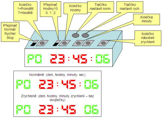

Příspěvekod fulda » ned 26 kvě, 2013 6:54 pm
Začal jsem si malovat teoretický vzhled:
Takže se dá trochu odhadnout cena toho harampádí - je tam 5x kolečko na zadávání čísel, to je celkem drahá legrace (v čechách 75,-)
Ještě je mrzuté, že neumím koupit kolečko co má jen 8 pozic, protože třeba na den v týdnu by bylo super. (... ale stojí víc než verze pro 10 pozic)
Takže - pokud budu pokračovat v tomto směru, tak se dá počítat, že hodinky vyjdou tak na 2000,- minimálně bez prodejních nákladů.
A ještě k fungování - přepínač v v poloze "Normál" znamená, že hodiny jdou jako každé jiné hodiny. Pokud přepnu do polohy "Rychle", hodiny se spustí v násobku kterej je nastavenej na posledním kolečku.
Pro režim normál je jasné, že si budou udržovat čas i když budou v nějakém jiném režimu a prostě po přepnutí se pokaždé zobrazí správnej čas.
Pro režim rychle v tom nemám moc jasno - asi se použije takovej čas, v jakém se naposledy odstavily a prostě pokud budou v režimu "normál", tak bude rychlej čas stejně stát.
Příspěvky: 5422

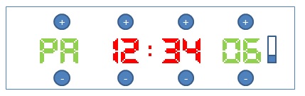

Příspěvekod fulda » stř 05 čer, 2013 8:35 am
Takže, pokud bych to vzal více ekonomicky, tak máme třeba takovouto možnost:
Rychlé hodiny
Tlačítka "+" a "-" nad (pod) každou hodnotou, stiskem rovnou provedu nastavení. Vpravo přepínač "normální", "rychlé" a "stojící".
Ještě si říkám, že by stálo za úvahu přidat pod "minuty" a "sekundy" ještě tlačítko "00" na vynulování. Nebude to nic stát a trochu to zvíší užitečnost.
Příspěvky: 5422
Re: Rychlé hodiny pro modelové ježdění
Příspěvekod chameleon » stř 05 čer, 2013 9:44 am
super :)
