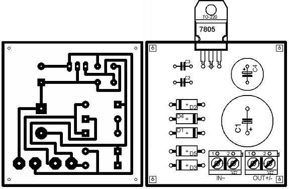

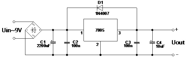

Prosím o radu. Pro LED osvětlení na kolejišti chci použít několik stabilizátorů 7805, které budou napájeny ze 14V AC rozvodu. Našel jsem na netu schema a plošný spoj. Ten jsem si vyrobil a vono to nechodí. Ať porovnávám schema s tišťákem jak chci, nemůžu se k ničemu dobrat. Prosím zkušené o posouzení, jestli je ten tišťák dobře v porovnání s plánkem.

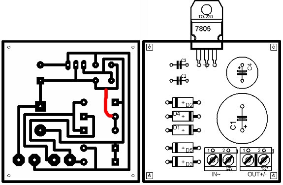

Nechodi to proto, ze mas blbe natahanej usmernovac. Proc jsou anody D1 a D4 spojene jen k sobe? Maji byt propojene na zem regulatoru. Je vyrazne jednodussi pouzivat integrovane usmernovace (treba http://www.gme.cz/vyhledavani/?q=b250c)
Ty kondenzatory C2 a C3 maji byt co nejblize nozickam regulatoru. Idealne SMD a napajene primo na nozicky, tak to ma nejradeji.
Jaky proud cekas na vystupu? Bude to docela topit, radove 1W na kazdych 100mA...

Na DPS nejsou propojeny můstkové diody zajišťující mínus pól ke zbytku obvodu. Dioda D1 ze schematu se v osazovacím plánu jmenuje D5.

Tak ty plosnaky neni problem opravit, jeden drat navic neni zadna tragedie. Ale stejne bych tam dal zminovany adapter a roztahal 5V rovnou. Vyjde to i levneji.
