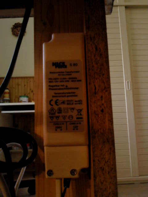

No tak já jsem asi ten poslední kdo by Ti měl radit :D nicméně jsem šel cestou nejmenšího odporu a mám napájení osvětlení oddělené od přestavníků.Za pár šušňů jsem koupil zdroj na obrázku a tím napájím veškeré osvětlení na kolejišti,kde jsou LED-ky i žárovky.Nijak zvlášť jsem neřešil paralelní nebo sériové zapojení,prostě jsem to nějak zapojil a hotovo.Abych něco počítal nehrozilo,protože jsem nevlastnil ani měřák a celé kolejiště jsem zapojil bez toho. :D Což do dnešního dne vzbuzuje úžas a zděšení u některých jedinců slabší povahy,kteří měli možnost nahlédnout pod pokličku. :mrgreen: Naposled to byl tuším Fulda a můj zeťák,jakožto mág přes elektroniku se při každé návštěvě kochá a snaží se mi cosi vysvětlovat. :D Nakonec vezme tužku a papír a nakreslí mi to co potřebuji a je to.Mně bohatě stačí,abych věděl kam se připojí červený a černý drát. :mrgreen:
