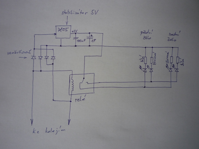

Radula63: Myslel jsem si, že dát tam přepínací relátko je nejlepší nápad. Potřeboval bych to ale určitě nakreslit...

Příspěvekod radula63 » pát 13 črc, 2012 10:16 pm
Norbit píše:Radula63: Myslel jsem si, že dát tam přepínací relátko je nejlepší nápad. Potřeboval bych to ale určitě nakreslit...
OK. V neděli, nejpozději v pondělí to tady máš.

Příspěvekod radula63 » stř 18 črc, 2012 10:23 am
Omluva za zpoždění.

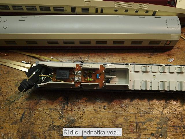

Jak už jsem psal výše:
Relé se přestaví podle polarity napětí v kolejích a svůj stav si pamatuje i po vypnutí napájení v kolejích. Přes usměrňovač a stabilizátor se nabíjí kondenzátor a přepínací kontakt relé volí barvu světel na čelech. Odpory (rezistory) u LEDek vol podle typy použitých svítivých diod, žádaného jasu a počtu připojených svítivých diod.
