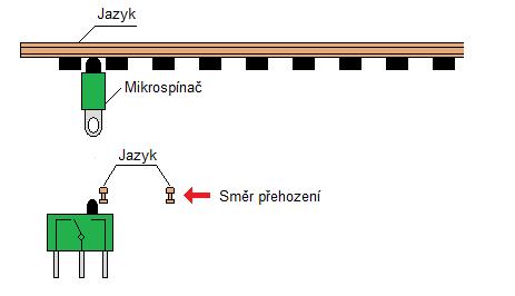

Možná ti to nepomůže, ale doufám že bude patrné jak jsem myslel detekci přehození. Umístit pod jazyky mikrospínač. Ovšem je otázkou zda nebude mikrospínač klást velký odpor samotným jazykům. Ještě mě napadlo udělat pomocí optosnímače. Pokud by se jazyky spojili s kolejnicí rozsvítí se LEDka pod panelem a tu by snímal fototranzistor. Existují i takto vybavené součástky které se používají k oddělení obvodů.

Na toto téma jsme se bavili i s lokopinem na semináři a možná to má i na svých stránkách. Vezmu to podle sebe - k přestavení používám serva a přepínám jen srdcovku. Serva mají dost velkou sílu na to, aby jazyk vždy dolehl tam kam má. Nabízí se tedy snímat polohu páky serva třeba mikrospínačem. No ale co když praskne brko k přestavovacímu mechanizmu? Takže dále posunou mikrospínač až k přestavovacímu mechanizmu. No ale co když mechanizmus praskne? Pak teda snímat mikrospínačem polohu jazyku jako má v obrázku mizl a to pro každý jazyk mikrospínačem zvlášť, tady může vejít chyba nepřestavení jazyku jen v případě nečistoty (kamínku) mezi jazykem a kolejnicí. Dále pak nad tím mít nějakou logiku (buď digi nebo třeba reléovou) a dbát tak na tom, aby byly přestavený oba jazyky do správné polohy.
