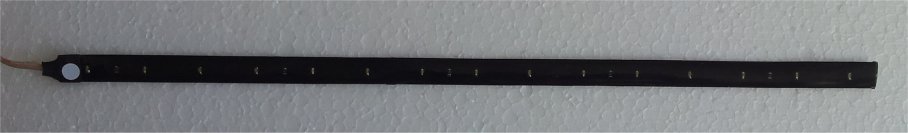

Dělá některý výrobce náhradu za LED pásek?
Já vím že jsou, ale nevím jestli to bude zpětně kompatibilní s těmito staršími vozy...
Můžete mi prosím poradit?

Bez přidaného kondenzátoru a výměny žárovek za LED ti to bude blikat pořád. Ta výměna proto, že LED mají podstatně nižší spotřebu (cca 20mA/ks) a tím pádem nabitý kondenzátor dokáže vyrovnat napájení LEDek i při krátkodobém přerušení napájení z kolejí, ke kterému dochází stejně i při dokonale čistých kolech a sběračích proudu. To znamená, že LED při mžikových výpadcích napájení nemrká a v krajním případě dojde k malému a plynulému pohasnutí, které se vzápětí opět plynule vyrovná.

PetrL píše:Bez přidaného kondenzátoru a výměny žárovek za LED ti to bude blikat pořád. Ta výměna proto, že LED mají podstatně nižší spotřebu (cca 20mA/ks) a tím pádem nabitý kondenzátor dokáže vyrovnat napájení LEDek i při krátkodobém přerušení napájení z kolejí, ke kterému dochází stejně i při dokonale čistých kolech a sběračích proudu. To znamená, že LED při mžikových výpadcích napájení nemrká a v krajním případě dojde k malému a plynulému pohasnutí, které se vzápětí opět plynule vyrovná.
A vyrábí někdo ten led pásek do vozů i se zabudovanými kondenzátory?

ondrejSitar píše:[A vyrábí někdo ten led pásek do vozů i se zabudovanými kondenzátory?
A to nezvládneš připájet kondík na určené místo?Obávám se,že bez toho se při budování kolejiště neobejdeš.

Jo to je čistě led pásek? já myslel že je v tom něco pro digitál, tak jsem nechtěl do toho nijak rejpat.
Ještě otázka:
Proč to má 28cm, to se rozdělí na dva kousky po 14cm? Měřím si to teď v rozdělaném vagónku a 14 cm není dostatečné, chtělo by to tak o 3cm delší.
Jak se řeší uchycení nebo připojení? Jsou někde fotky? Abych nekupoval zajíce v pytli.
Chtěl jsem něco co by bylo jednoduché zapojit.
V minulosti jsem se snažil si udělat vlastní led pásek... sice se povedlo, ale raději bych něco kvalitního. To moje vypadalo opravdu že je to podomácku udělané. Nic moc.

Příspěvekod miroslav lengyel » pát 23 bře, 2012 9:24 am

Že Ty jsi si tu přílohu pořádně neprohlédl? :D Je SEDM :!: možností jak ten pásek nastřihnout.Máš možnost 5,8,11,14,19,22,25 cm.Zkus Svítí to jak šlak,takže si myslím,že to nemusíš mít přesně podle délky vagónů a navíc si seřídíš intenzitu trimrem podle libosti.Stříhal jsem to na 20 cm a zbytky jsem použil do dvouosých vagónů,jen jsem si k tomu musel vyrobit bižuterii,abych neodpálil ty diody.
Připojení se řeší tak,že připájíš 2 drátky,uchycení jsem řešil oboustranou lepící páskou. Je to určeno jak pro DCC tak analog a součástí je i mikrokondenzátor,ale je lepší připájet ještě jeden na určené místo.

miroslav lengyel píše:Že Ty jsi si tu přílohu pořádně neprohlédl? :D Je SEDM :!: možností jak ten pásek nastřihnout.Máš možnost 5,8,11,14,19,22,25 cm.Zkus Svítí to jak šlak,takže si myslím,že to nemusíš mít přesně podle délky vagónů a navíc si seřídíš intenzitu trimrem podle libosti.Stříhal jsem to na 20 cm a zbytky jsem použil do dvouosých vagónů,jen jsem si k tomu musel vyrobit bižuterii,abych neodpálil ty diody.
VÝBORNĚ!! DĚKUJI ZA INFORMACI JE TO TEDY TO CO JSEM CHTĚL.
Ten manuál je napsaný v nizozemštině - neovládám ani němčinu. Nevím proč nemají manuál v angličtině aby tomu každý rozuměl.
No pokud to svítí jak šlak tak teby bude stačit asi na 14 cm, takže jedno bude na dva vagóny.
Mockrát děkuji!

Je vhodné použít ten pásek i v novém vozu od Tilligu?
Toto je vůz Bm
Na oficiálních stránkách tillugu jsem našel infromaci odkazující na kity přímo od tilligu na osvětelní, ale zřejmě se už nevyrábí jelikož jsem je nikde nenašel a nefigurují ani v jejich oficiálním ceníku.
Mám tedy tady také použít kity digirails?

Samozřejmě můžeš,ale taky třeba nějaké jiné. :D Já Ti poslal odkaz na tyhle,ale další najdeš v té diskuzi,kam jsem Tě odkázal.Nebo se podívej na tohle: http://www.mojett.cz/?p=8254
Pokud jezdíš v digitálu,tak si můžeš udělat osvětlení i takto: http://picasaweb.google.com/bedlisch/DC ... 7232792258

Pokud je to v digitálu, tak dokáže ta centrála která to všechno ovládá rozpoznat jednotlivé vagónky nebo jsou potom všechny ovládány "najendou".
Pokud jezdíš v digitálu,tak si opatříš funkční dekodéry a pak už záleží na Tobě jak si je naprogramuješ.Buď bude mít každý svou vlastní adresu,takže budeš vagónky rozsvěcet každý zvlášť nebo je budeš mít pod stejnou adresou a pak je ovládáš najednou.Nebo si můžeš koupit osvětlovací lištu už s integrovaným dekodérem.
Jde mi o to že třeba na digi kolejišti bude celkelm třeba 7 vlakových souprav a z toho budou tři osobní rychlíkové. Tak jestli to má nějaký smysl. Mě by se líbilo kdyby svítili všechny ty rychlíkové vagónky, bez odhledu jestli jsou někde ostavené, nebo jsou v soupravě a zrovna jedou či stojí na nádraží. Aby svíly pořád.
Pokud chceš aby vagónky svítily neustále,tak pak nemusíš dávat ani dekodér,ale vozy budou svítit i ve dne.Je ale pravda,že odstavené vozy také většinou nesvítí,tím nemyslím vozy vlaku stojícího ve stanici.Pokud nejsi bohat,dá se místo dekodéru použít vhodně umístěný mikrospínač,kterým se osvětlení zapne nebo vypne.

No pokud to chystáš v digitálu, tak jednoznačně ti doporučím osadit dekodérem s nějakým efektem neonek. viz:
http://www.dccmm.cz/index.php/dcc-model ... c-motorola tady je vidět na videu ten efekt
Jou tam pak nové verze, které jsou i menší a lépe se ti vejde do vozu - http://www.dccmm.cz/index.php/dcc-model ... erum-popis
Dekodérům si nadáš pak klidně stejné adresy pokud budou v jedné soupravě a díky tomu pak můžeš rozsvěcet vždy jednotlivé soupravy. Nebo všem dáš stejnou adresu a bude ti vždy svítit vše, ale to mi přijde jako škoda a snažil bych se to spíše rozdělit na ty soupravy, bude to pak pěkně efektní.
Ty pásky se dají rozdělit myslím po 6cm, na samostatné kousky, které pak připojíš.
Každopádně, vždy k těm páskům ať už v analogu nebo digitálu, budeš potřebovat dát tam alespoň vhodný usměrňovač a pak kondenzátor, který zajistí, aby ti to neblikalo při pohybu toho vozu. Případně ti můžu nakreslit jak to zapojit nebo jinak zajistit ať už tu elektroniku nebo vhodné pásky. Případně se ozvi na SZ.

petr6043 píše:Promiňte že to sem pletu ale máte někdo zkušenosti s tímto páskem na na osazení LED z GME ? http://www.gme.cz/hotove-plosne-spoje-p ... -p766-434/
Podle popisu to vypadá, že je to pouze pro diody v klasice. Snad by tam ty SMD diody nějak na ty plošky seděly. Ale klasickým ledkám se vyhni, svítí moc bodově. Radši si kup hotovej pásek už včetně diod.
Ja používám už hotovej co jsem si přivezd z DE, je to dlouhé cca 30cm, je v tom 5sad po třech diodách "white" (bílá). Tak si to stříhám v těch násobcích po 3LED (6cm). Ze spodu to má lepící pásek a ze zhora je vše zalité v průhledném plastiku, takže to pekně rozvádí svit. Dělí se to nůžkama a k ploškám se dostaneš seříznutím plastu opatrně nožem. Napájet se to může až do 18V. Jeden mi v pohode stačí na jeden vůz a ještě 1 díl zbyde, dávám to k tomu dekodéru viz příspěvek nad tvím. Vyšlo to do 70Kč. Jestli někdo bude chtít, mám jich dost stačí napsat SZ.
