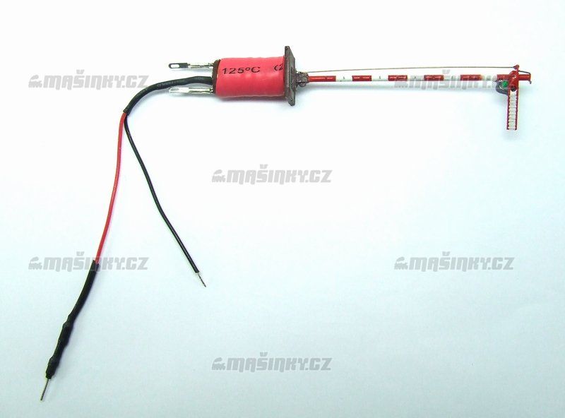

Zdravím vláčkaře.
Mám dotaz ,našel jsem staré návěstí nebo semafory (nevím zda to nazývám dobře) a tak jsem si říkal že bych to dal vnoučkovi na malé dětské kolejiště. Jenže zádrhel je v tom že nemám potuch jak to zapojit do kolejiště a tak jsem si řel že si nechám poradit od zkušenějších. Šlo by to zapojit na izolovaný usek ovládaný klávesnicí od BTTB tak že zvednu návěstí a vlak se rozjede a pokud je dole vlak se zastaví ,nebo to mám jen dát do vitrínky na koukání :D.No ale musímse přiznat nejsem moc silný v elektrice takže pokud bych mohl poprosit o vysvětlení pro amatra.

No hele, ono to úplně staré nebude, podle toho provedení a nové bužírky a drátků. Tady určitě budou znaci kdo ví. Zapojit to přímo nepůjde - tady asi nejsou žádné kontakty, co by řídily jízdu vlaku. A předpokládám, že chceš vlak i řídit co do rychlosti, ne, že vyrazí plnou parou vpřed. Ale když se paralelně k návěstidlu (tak se to správně jmenuje, dává návěsti stůj a volno) zapojí relé, které svými kontakty proud do kolejí sepne, už by to šlo. Předpokládám, že mluvíme o analogovém ovládání i pro vlak.

Děkuji za odpověd. Sice z toho moc moudrej nejsem ,ale snad se nějak dopracujeme k určitému výsledku. Ano vše je analog a ted k tomu zapojení rele.Jaké relé bych měl použít a zeptám se opravdu dost hloupě,jak to celé zapojit ? můžu někde najít celý návod jak a kam vést dráty. Jsem opravdu elektro laik. Podle starých katalogů jsem dokázal zapojit výhybky i koleje,ale tohle co jste popisoval je už asi na mě opravdu moc :roll: A to jde taky ,aby vláček vyrazil plynule vpřed? Zatím používáme čepici s plácačkou a transformátorem rozjíždíme mašinku po zapojení izolovaného useku :)

Podle loga prodejce v obrázku https://www.masinky.cz/, to asi nebude přesně ono návěstidlo, ale jen ilustrační foto. Nebo přesně takhle vypadá?
Jestli ano, tak možná nějaký kontakt, na spojení analogového úseku má. Dva drátky a 2 očka. Cívka a kontakt.

Ano ,přesně takto to vypadá. Našel jsem ho náhodou na netu,když jsem se snažil najít zapojení.Jelikož jsem nic takového nenašel odhodlal jsem se napsat na toto forum.A obrázek mě pomohl v tom že jsem nemusel fotit návěstidlo ,které máme doma. Nejsem si jistý jestli by mě to vyšlo vložit do těchto stránek.Byl uložen v papírové krabičce,ale nebyl k tomu žádný návod zapojení.

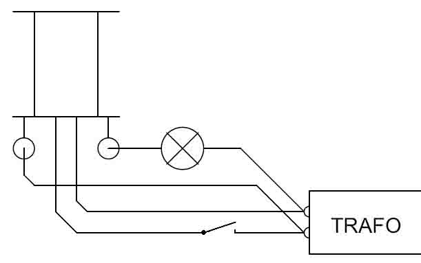

Jestli se neobjeví někdo, kdo se už s tímto setkal, tak já bych (bez měřícího přístroje) u neznámého výrobku postupoval takhle. Vláčkové trafo (regulovaný výstup pro koleje), bych připojil ke drátkům, nebo očkám, a zvyšoval napětí, jestli se návěstidlo začne hýbat. Když takhle zjistím, co mně návěstidlo ovládá, tak bych ještě spojil jeden drátek s očkem. Na zbylý/é, bych připojil žárovku. Opačný pól žárovky bych zapojil na druhý vývod z trafa.
Já jsem to raději nakreslil. Buďto takto, nebo přehodit drátky a očka.
Kdyby to tak oopravdu bylo a žárovka se po setnupí cívky rozsvěcovala, tak by se kontakt mohl využít ke spínání úseku před návěstidlem. Kdyby ne, tak by se muselo paralelně s cívkou návěstidla připojit relé.

Kolega Zlámalík má pravdu, v následujícím příspěvku. Tak zkouška jak jsem tu navrhoval je bezpředmětná.
Pak tedy nezbývá, než paralelně k cívce návěstidla, připojit cívku relátka, a jeho kontaky spínat úsek před návěstidlem.

Hoši, trochu jsem zkoumal a myslím, že jsme mírně vedle. Napájení cívky návěstidla bude na těch dvou očkách - ano, zkusil bych přidávat napětí, je to jedno, kde je plus a kde mínus, tipuju že to bude klasicky na 12 V nebo dokonce na 16 V, ale ano, zkoušet postupně. Trafo FZ 1 naprázdno těch 16 V dá, takže při pomalém otáčení vytipovat, kdy to zabere a pak další zkouška, jestli se to po čase moc nehřeje.
OVŠEM: ty dva barevné drátky budou na osvětlení. Když se podíváte, na červeném drátku je pod bužírkou rezistor a ještě něco, ale buď to bude dioda, nebo jen kontaktní kolík.
A nahoře na stožáru kouká ven drátek - tipuju, že jeden pól LED je na těle stožáru a druhý na tom drátku.
Takže s barevnými drátky udělat to samé. Červený připojit na plus, černý na mínus a pomalu přidávat napětí. Opět si myslím, že to bude navrženo na 12 nebo 16 voltů. POZOR - pokud na vstupu pod bužírkou není dioda, která pohlídá správnou polaritu, tak při překročení cca 5 V v obráceném směru se LED může zničit. Tedy radši polaritu zjistit, pokud máš jak.
Lepší obrázek je tady: https://www.masinky.cz/data/X/G/E/phpXGEmcS.JPG
a stránka s ním je tady: https://www.masinky.cz/produkt/754-TT-M ... azek_2.htm
Když si dvojku na konci odkazu nahradíte za 1 nebo 3, jsou tam ještě dva další obrázky.
Jinak asi zkusit napsat panu Valtrovi na masinky.cz, jestli k tomu má nějaký papír, když to prodával.

Výrobce Roter model (podotýkám, Roter model už ukončil činnost). Zapojení - pájecí očka jsou na cívku - přivedením napětí se rameno zvedne, odpojením napětí klesne. Další dva vodiče jsou osvětlení návěstidla (červený +12V, černý -12V) . Pokud tazatel chce návěstidlo zapojit na klasickou klávesnici a spínat i napětí v kolejích, tak ještě musí použít dvoucívkové bistabilní relé BTTB / Tillig 8410 https://ttmodelar.eu/spinaci-rele-tillig-08410 nebo jeho modernější náhrady.
Zapojení by pak bylo podle: http://www.zajic.cz/zeleznice/elerele/Releuni.pdf
Cívka daného návěstidla se zapojí namísto zelené žárovky a osvětlení (pokud ho tazatel bude chtít připojit) návěstidla přímo ke zdroji.
