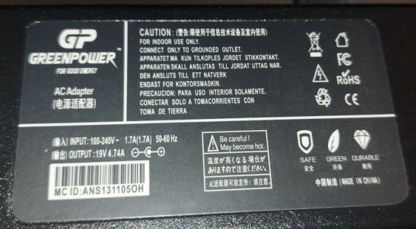

Rozvinula se tu debata k této centrále i k ne zrovna vhodnému zdroji k ní.
Zdroj dáva 19V s parametry 4,74 A. konektor je 5,5/2,5 mm. Štítek bohužel nemá obvyká označení pro evropské poměry.
Napětí je poměrně vysoké pro nápájení trakce menších měřítek dle mého názoru nevhodné.

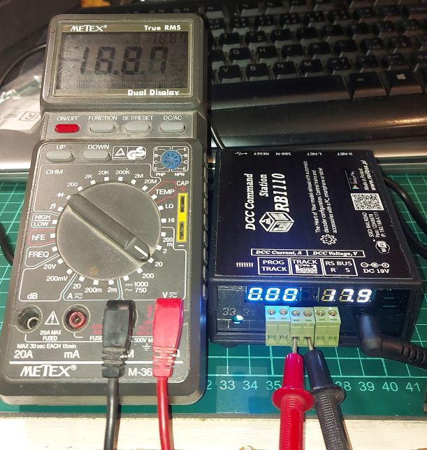

Zkoušel jsem měřit výstupní napětí na prázdno
Zde je údaj z centrály cca o volt menší než naměřená hodnota 17,9V centrála poroti 18,87V na měřáku.

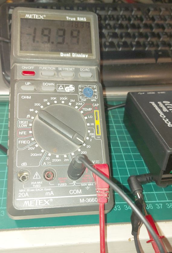

A zde napětí zdroje taky na prázdno 19,34V,

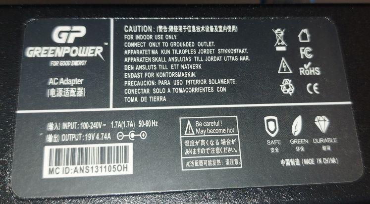

Ten štítek je fakt úžasný. Výrobce (konstruktér/designér) je zřejmě umělecky nakloněn.
Důležitá je druhá věta - používat pouze s uzemněným výstupem.
Česky bych napsal "S modelovou železnicí NEPOUŽÍVEJTE!". Nemá dvojitou izolaci, nejspíš je galvanicky propojen výstup se vstupem 230V.
Zdroje 19V/cca 5A jsou často k mání s notebooky, jen je potřeba vybrat takový, který má dvojitou izolaci.(známé dva čtverečky v sobě). Také by spíš volil nižší napětí.

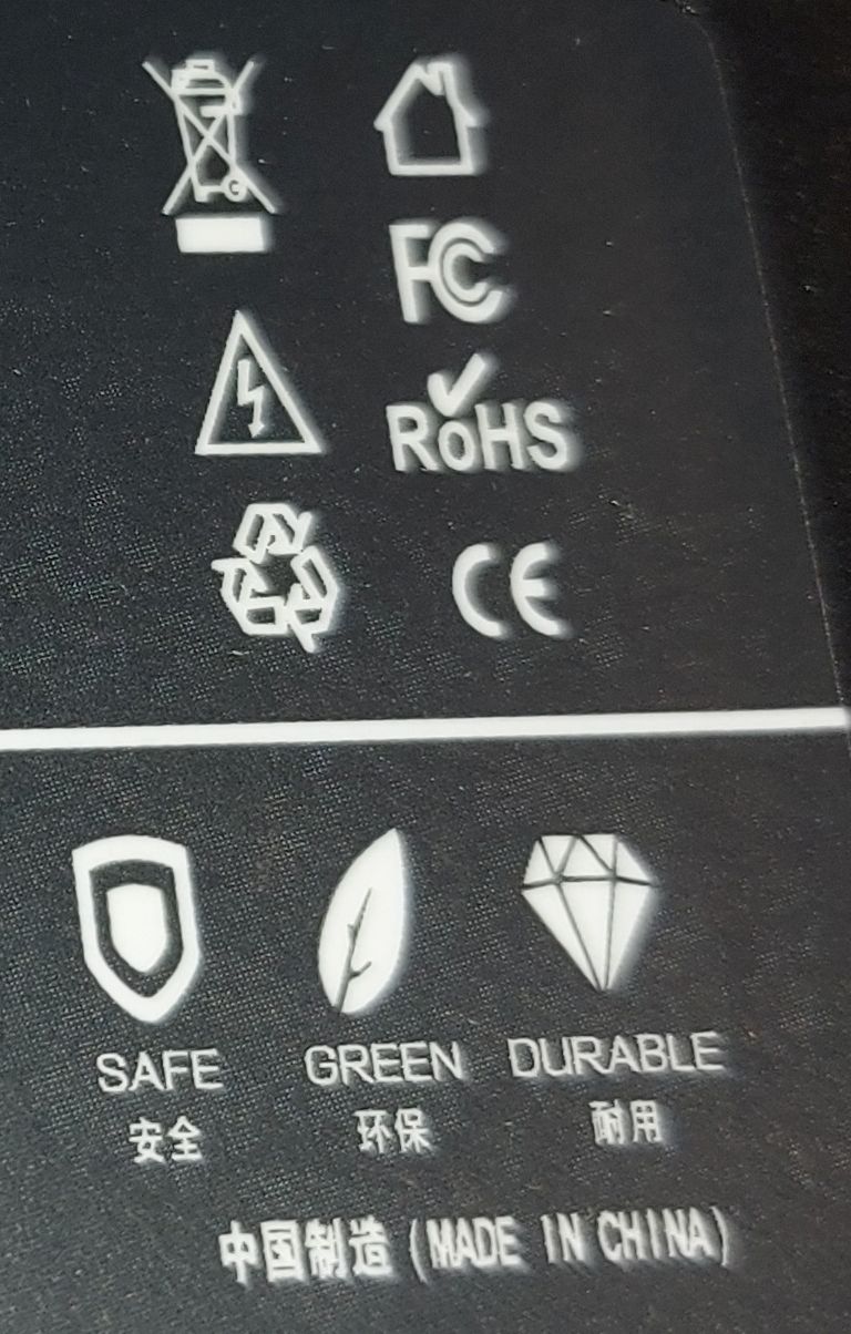

S tou dvojitou izolací to nemusí být úplně pravda - zkoušel jsem se dívat co znamená značka u slovíčka SAFE - to může být podobná značka jako dvojitá izolace někde v Asii, ale není to nikde dohledatelné.

Můžeš mít pravdu. Ale ta věta o uzemněném výstupu mluví spíš o opaku. SELV to nebude. https://www.czech-meanwell.cz/meanwell/Co-znamena-SELV-a5_5.htm

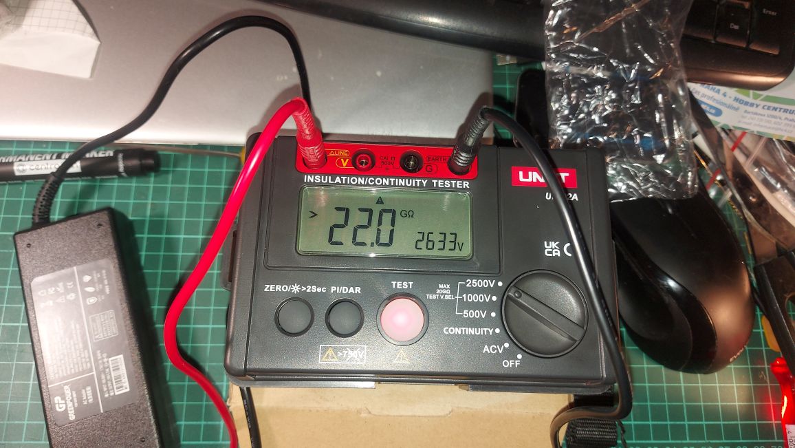

Tak měřák i přišel, dokonce i s baterkami.
Zdroj má dostatečný izolační odpor nicméně je to měřeno orientačním nekalibrovaným zařízením.
Zkusím to příští týden změřit ještě jednou. Teď jsem měřil v poklusu
