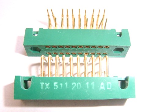

Nemáte někdo rozměry techto konektorů zejména těla pro jejich držení.

Ptáš se na rozměry. Na kolejiště jsem je nepoužil, ale ve svém počítačovém skanzenu je mám, tak ti to oměřím.
Mám po ruce 30-ti pinový, tak si to nějak dopočítej.
Vnější rozměr kostky 53x9x8mm, montážní otvory rozteč 45mm, průměr dírek 2,5mm. Díry nejsou v ose. Asi 4mm a 5mm ke stranám. To jsou otvory pro zámky. Do DPS jsou na šroubky 2mm, taky nejsou v ose, ke středu desky 3,5mm, vně 4,5mm. Rozteče pinů jsou palcové, 2,54mm a 5,08 mezi řadama.
Byly přímé a úhlové. Do desky, nebo na káblíky, O který ti jde? Kdyby něco bylo potřeba změřit, není problém. Měl bych někde mít i dlouhé.

Kluci díky moc za podklady - konektory mám jen mi šlo o výkresovou část dutiny v těle konektoru a vlastní pin.
Dneska snad vyrobím tool na jejich bezpečné vyndání.
Ptal jsem se proto, že mi tyto piny vychází jako nej řešení do propojovacího konektoru.

Zdenek Valter píše:Kluci díky moc za podklady - konektory mám jen mi šlo o výkresovou část dutiny v těle konektoru a vlastní pin.
Ano, toto jsme dělali již v 80. letech. Z poloprofesionálních kusových přístrojů vlastní výroby jsme nevyužité piny často předem vytahovali a ty pak používali jako propojky na dps. Pokud si dobře pamatuji, ten tool bylo perko, kterým pin držel v tělese.
Ano, je to tak.
Na vyndavání se používala mosazná náplň do propisky ta tenčí, která měla cca 2 mm
