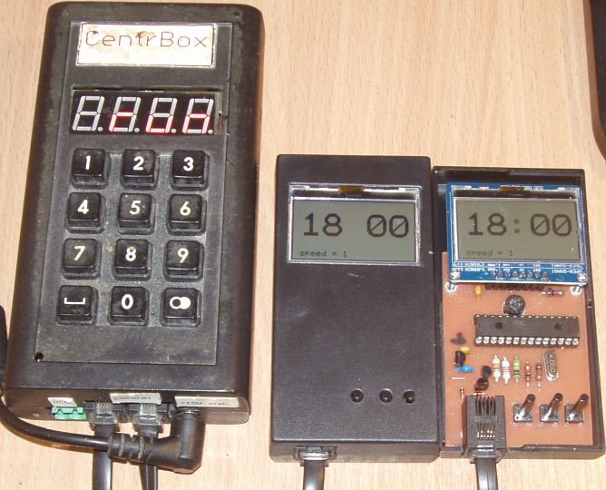

Příspěvekod zdeno » pát 11 srp, 2023 7:26 am
vymyslel jsem nebo spis poskladal hodiny pre modulovku a Loconet na LCD displeji.
Odber od 3mA po 6mA podle podsvícení.
