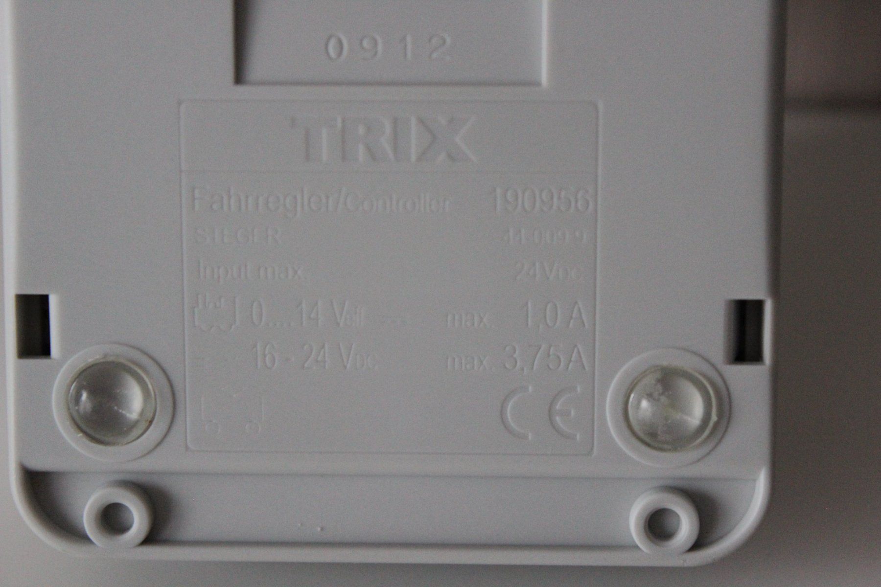

Já tomu nerozumím.
Mám stejný kolejový obvod, stejný model lokomotivy, analogové řízení, dva různé továrně vyráběné zdroje trakčního napětí. S jedním zdrojem se model rozjíždí plynule už od nejnižšího napětí, s druhým se tentýž model ani nehne a bez ohledu na to, jak nastavím napětí, se rozjede, teprve až ho postrčím. Kde mám hledat příčinu?
Ten spolehlivý zdroj je Roco, ten druhý Trix.

Příspěvekod hank » sob 29 črc, 2023 6:30 pm
Roco 10788, 0-14 V, 1,0 A
Trix 190956, 0-14 V, 0,6 A
Pulsní nejspíš není ani jeden, aspoň se to nikde u prodejců neuvádí.

Stránky výrobců uvádějí:
ROCO - Hnací napětí: 0–14 V=/0,6 A
Samostatný výstup příslušenství:
14 V=/0,85 A
Automatická ochrana proti přetížení Regulátor s nulovou polohou
Adapter - 18V DC / 18VA
TRIX - Vstupní napětí max. 24 Volt DC, Výstupní proud max.1,0 A Koleje a 3,6 A Příslušenství.
Adapter Märklin - 18V DC / 18VA

Příspěvekod hank » ned 30 črc, 2023 1:05 pm
Přestože se to někomu může zdát zvláštní, ne každý má doma osciloskop... Já mám jenom levný digitální multimetr Solight V10, ale i ten snad něco ukázal.
Trix: Proud má vlnový (sinusový?) průběh, naměřená hodnota plynule (spojitě?) stoupá a klesá v intervalu cca 0,2 - 1,2 A.
Roco: V intervalech zhruba po 8 - 10 vteřinách problikne na displeji hodnota od nízkých desetin až po 2 A, zbývající čas se neděje nic (nebo jestli jo, tak jsem to nezachytil; měřil jsem při rozsahu do 10 A, nejbližší nižší rozsah přístroje je do 200 mA a nechtěl jsem ho zničit).
V obou případech jsem měřil přímo na svorkách zdrojů, tj. nebyly ničím zatížené. A v obou případech se zdá, že naměřené hodnoty nezávisely na nastavení napětí.
Interpretaci těchto zjištění s radostí ponechám zdejším odborníkům.
Co bych ještě mohl udělat, pokud zdejší experti shledají, že to řekne víc, než co jsem zatím napsal: Mohl bych model postavit na zkušební stolici a zkusit měřit hodnoty proudu na jejích svorkách v závislosti na napětí, které pustím do modelu. Jestli by to mělo nějaký praktický smysl, neumím posoudit.
