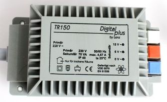

Obávám se příspěvek v Tvém vláknu se týkal jištění vývodů transformátoru tedy jejich sekundární strany.
Pokud používáš tyhle: Lenz trafo TR150
Trafo Lenz.jpg (14.35 KiB) Zobrazeno 8605 krát
Tak to je samo o sobě zkratu vzdorné (Tedy mělo by být podle jeho označení ;-)
Je určeno pro napájení hraček.
Ovšem pro jištění jednotlivých částí ruzných obvodů Ti poslouží i obyčejná trubičková pojistka ;-)
Měj na paměti, že toto trafo dává jen cca 3A takže součet odběrů z jednoho trafa by neměl být větší než ty 3A.
Bohužel můj Křižík (autotransformátor) není stále funkční takže nedokážu změřit jeho zkratový proud. :-(
Předpokládám ale, že tam budou i nějaké ochrany takže nelze tak snadno odhadnout jak se to trafo bude chovat při přetížení.

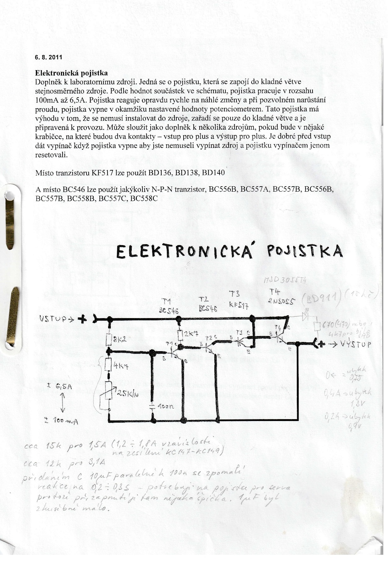

Příspěvekod RELAx » úte 08 dub, 2025 4:25 pm
A mohlo by posloužit tohle?
