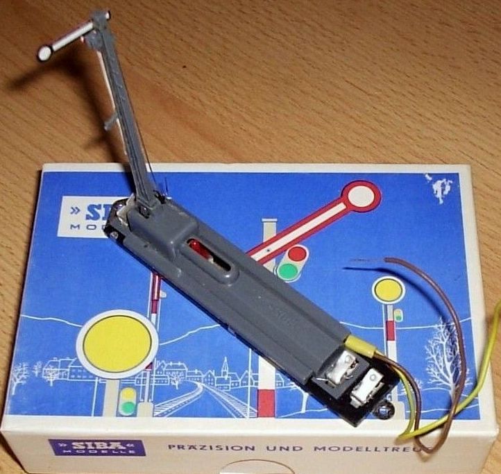

Díky jednomu ze zdejších diskutujících se mi podařilo získat tento archaický přestavník SIBA,
ale nemám k němu (a nemůžu ani nikde najít) návod. Můžete mi prosím popsat jeho zapojení (nebo odkázat na internetový zdroj informace) včetně využití zpětného ohlasu (to jsou zřejmě ty dva dráty) pro napájení kolejového úseku? Pokud si dobře vzpomínám, tyto přestavníky se ovládaly impulsem střídavého napětí 16 V ze sekundáru starých traf pro příslušenství PIKO. Dnešní průmyslově vyráběné ovladače mají ale pro příslušenství stejnosměrné výstupy. Mám tu Trix 190956 s výstupem pro příslušenství 13 - 24 Vss/max. 3,75 A nebo ROCO 10788 14 Vss/max. 0,85 A; bude to fungovat?

Pavel 152: Děkuji, když vím, co mám hledat, našel jsem to i ve srozumitelnějším jazyce :lol: . Schéma je jasné, jasné ale není pořadí kontaktů na skutečném přestavníku, které nejsou nijak označené... A pořád zůstává bez odpovědi otázka, zda ten přestavník lze pohánět i stejnosměrným proudem.

Jsou to jen cívky - elektromagnety, s koncovými rozpínači. Elektromagnetu, zvláště mžikovému je jedno jestli stejnosměrný, nebo střídavý proud.
Naopak cívka určená pro trvalý stejnosměrný proud, může při střídavém vrnět. Například relé/stykač. Toto není ten případ.
EDIT: zmiňuješ se tam o zpětném ohlasu. Kdyby si chtěl kontrolu stavu, tak použij tohle zapojení, co jsem uvedl tady viewtopic.php?f=15&t=14362&p=320872#p320836
Buď kontrolku ledku, nebo pro DCC by šel použít stejný obvod (modul), jako se používá pro kontrolu osazeného úseku.
Příspěvky: 1483

Já si z jiných dob matně pamatuju, že vodičů pro zpětný ohlas přestavníku návěstidla lze použít i k napájení kolejového úseku: Volno = trakce jede, stůj = trakce stojí. Jak je vidět na té fotce, vodiče jsou barevně odlišené, ale který je který?

Ty dva drátky jsou vývody beznapěťového kontaktu.
Zpětný ohlas by měl mít vývody na spodku přestavníku. Pokud vůbec.

Heuréka :!: Ono se to v r. 2013 probíralo už i tady:
viewtopic.php?f=7&t=7624&p=277780#p127349
A ty dráty nejsou zpětný ohlas, ale jsou určeny přímo pro napájení kolejového úseku v závislosti na postavení návěstidla. Pro zpětný ohlas slouží pájecí očka na spodní straně přestavníku.

Ten stejnosměrný proud bych nepoužil. Při přestavění kontaktu dojde k přerušení a zajiskření, u střídavého malé u stejnosměrného velké a také opálení kontaktu. Pak dochází ke generování výboje opačné polarity, to se odstraňuje diodou na relé. Oni ty staří strýci věděli co dělají, 16 V střídavých nedělá žádné tyto problémy. Sřídavý proud taky nezmagnetovává jádro jako stejnosměrný. Tak nevymýšlejte to co není v návodu.

Pavel má pravdu s tím opalováním kontaktů. Když jsem měřil proud u té výhybky, tak jsem naměřil kolem 1A. Tohle bude podobné. Takže zmíněný zdroj asi ne.

Nejde ani tak o trvalé zatížení, ale aby to bylo schopné potřebný mžikový proud vybudit. Možné je že by mohl na přestavení poloviční proud stačit. Vyzkoušet. Kdyby měl zdroj pojistku, tak je jasné, že se přeruší.
