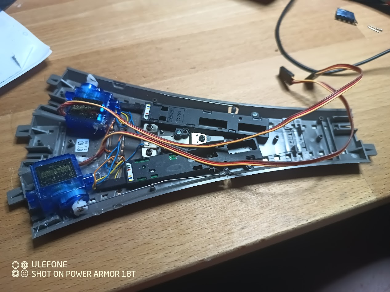

Mel jsem predtim decoder s arduinem s odelenym napajenim. Ted chci zkusit DR4018. Taky jsem par vyhybek predelal na servo, abych usetril nejakou kacku. Preci jen prestavnik 600 a decoder do koleji 750,- Posilam fotku pro pobaveni :-)

Dandy píše:Mel jsem predtim decoder s arduinem s odelenym napajenim. Ted chci zkusit DR4018. Taky jsem par vyhybek predelal na servo, abych usetril nejakou kacku. Preci jen prestavnik 600 a decoder do koleji 750,- Posilam fotku pro pobaveni :-)
Teda už jsem s geoline dělal psí kusy, ale tohle vypadá dobře :D

Nejlepsi je to asi s MGB servo5 decoderem. Nastavil jsem presne servo, aby prehodilo vyhybku bez zbytecneho namahani. A cena - servo 25,- a decoder nejakych 850,-
