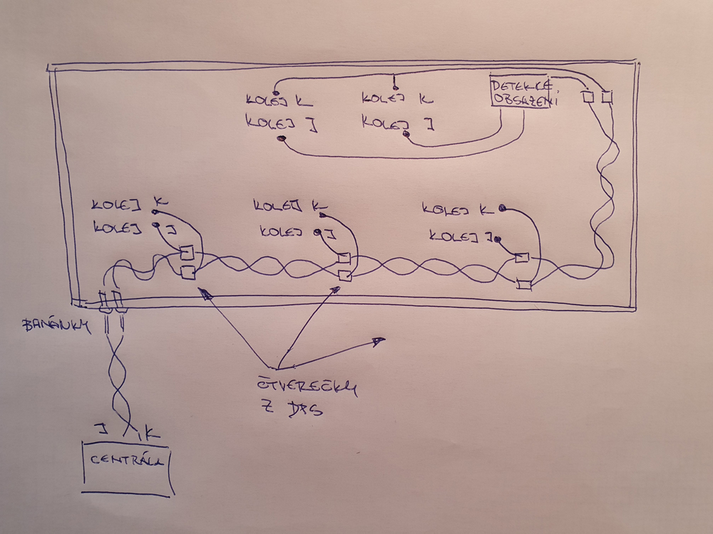

Díky za všechny odpovědi. Pokud jsem to tedy vše správně pochopil, potom by mohlo být vyhovující uspořádání, které jsem schématicky a neuměle ztvárnil na zde připojeném obrázku (má představovat pohled na spodní stranu panelu/segmentu). Není to ideál, ale alespoň náznak pořádku mezi dráty.

Libor: puvodne jsem mel vedene (a kroucene) napajeci pary vodicu k jednotlivym kolejim. Od detektoru sel J a z blizke svorkovnice se k nemu pripojil K, a tyto pary pak sly ve svazcich kousek (40-60cm ?) a pak ke kolejim (slo o useky v nadrazi napajene ve dvou bodech, do vzdalenejsi oblasti sel svazek). Detekce trpela 'preslechy' jako napriklad ze postacilo priblizit ruku (nedotknout se) k problematickemu useku - a detektor uz signalizoval. Po predratovani do usporadani (podobneho) jake mas na obrazku problemy ustaly.
POZOR - tim nechci rict, ze vedeni paru ve svazku nutne zpusobi falesne detekce, nebo ze oddelene vedeni J a K vzdy vyresi problemy !

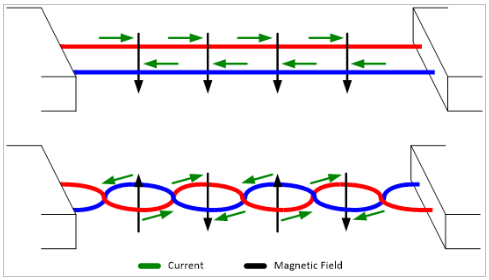

Kroucení samozřejmě pomáhá i u dlouhých kabelů. Už jsem to tu psal, kroucením vznikají jakési jednozávitové cívky, jejichž natočení se v prostoru mění. Takže vždy se vyskytnou dvojice cívek s opačnou orientací. Indukované napětí v takové dvojici je vždy opačné polarity, tedy odečítá se. Při větším počtu zkroucení je cívek víc a ideálně dojde k vynulování indukovaného napětí.
Zdeno, záludná otázka. Proč se kroutí i průmyslové sběrnice dlouhé desítky metrů?
A minochodem, myslíš, že pravoúhlé impulsy s amlitudou jen 3A (dcc) nevysílají do okolí žádnou elektromagnetickou energii? Připoj si cívku na vstup audiozesilovače a projdi se kolem trati...
Obrázek: https://emianalyst.wordpress.com/2016/0 ... roves-emi/
