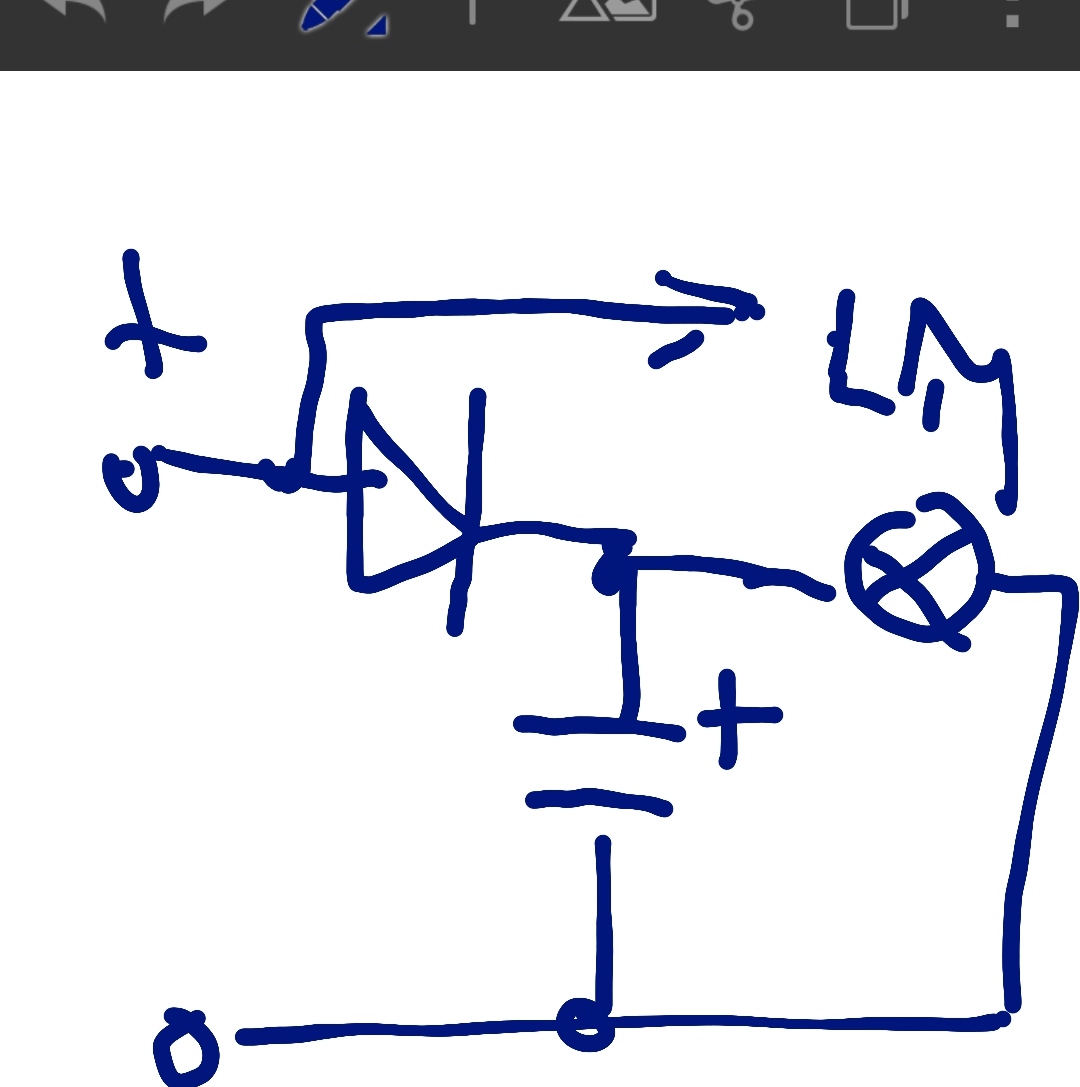

Analógové koľajisko mám napájané zdrojom zo starého notebooku o napätí 19V, prúd 3,42A. Osvetlenie koľajiska je napájané priamo z tohto zdroja niekoľkými samostatnými vetvami s LED a žiarovkami cez potrebné odpory resp. ochranné diódy. Paralelne na tento zdroj je zapojený stabilizátor napätia z LM317t, z ktorého je realizované prepínanie prestavníkov výhybiek. Problém je v tom, že na jednej vetve osvetlenia pri prepínaní výhybiek dochádza k rušivému bliknutiu - stlmeniu intenzity osvetlenia asi poklesom napätia. Skúšal som obvody oddeliť diódou resp. vetvu osvetlenia napájať samostatným stabilizátorom napätia ale neúspešne. Existuje možnosť oddelenia týchto obvodov bez použitia relé?

Zkus kromě oddělovací diody připojit i elektrolytický kondenzátor větší kapacity.
(Sorry za uměleckou malbu.)

BohousP píše:Zkus kromě oddělovací diody připojit i elektrolytický kondenzátor větší kapacity.
Veľká vďaka za návrh riešenia tohto problému ale to, že sa prejavoval len v jednej vetve osvetlenia ma donútilo sa nad ním hlbšie zamyslieť a prišiel som na to, že chyba v zapojení bola spôsobená osobou medzi stoličkou a koľajiskom.
