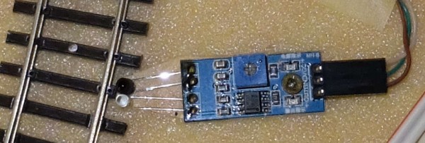

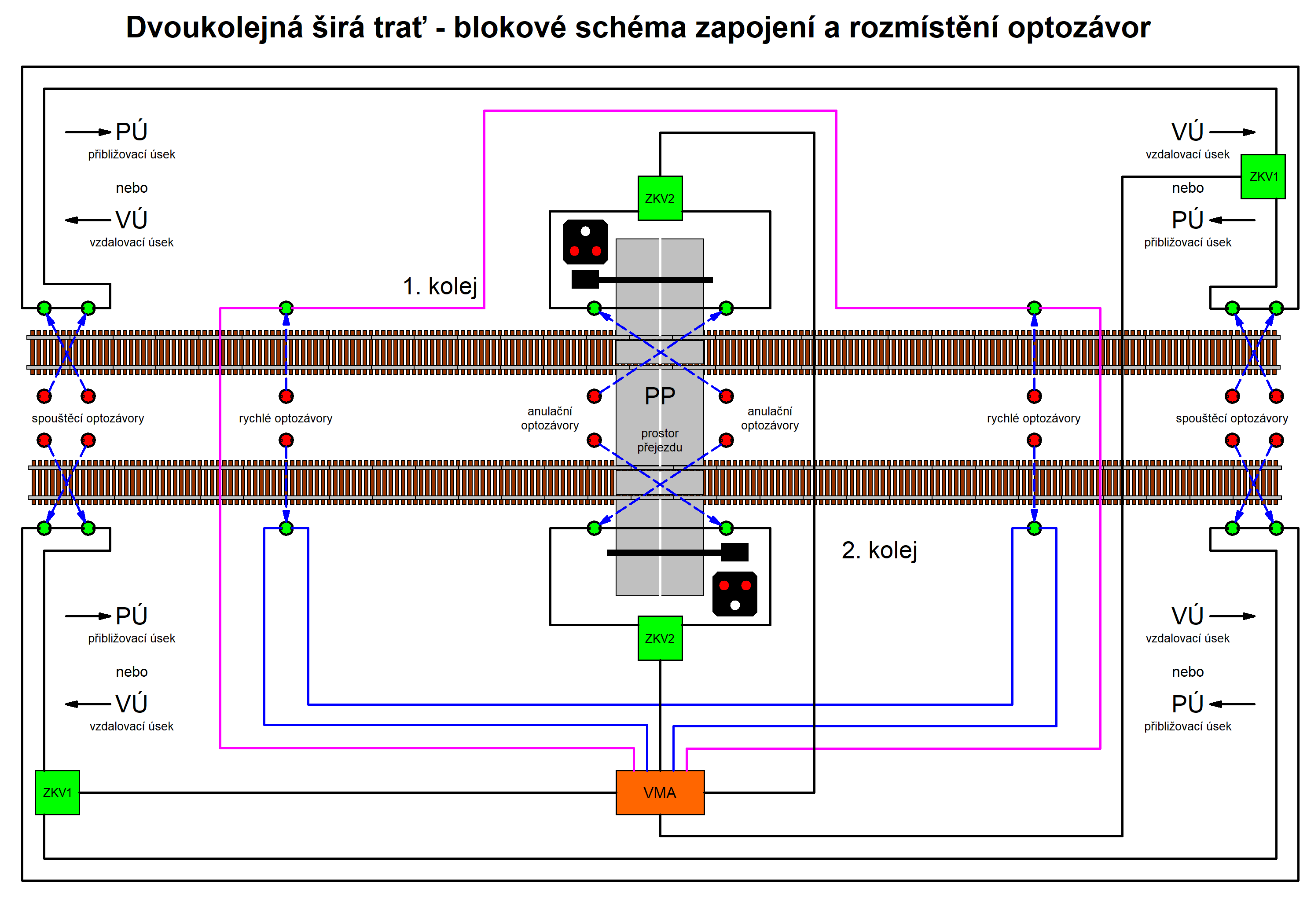

Nastavení a směrování optozávor:
Nasměrování a hlavně zamaskování optozávor je poměrně pracné, zejména v prostoru přejezdu u anulačního obvodu ZKV2. Jako železniční modeláře by to však nemělo nikoho překvapit - piplačka je to skoro pořád.
Správné a pečlivé nasměrování a nastavení spouštěcích a anulačních optozávor je totiž naprosto klíčové a nezbytné pro spolehlivou a modelově věrnou činnost tohoto zapojení přejezdu.
Optozávory je nezbytně nutné nasměrovat šikmo k ose koleje a navíc šikmo zespodu z blízkosti kolejnice nahoru tak, aby byl v každém případě za přítomnosti vlaku paprsek trvale přerušen. Během jízdy nebo i v případě zastavení vlaku nesmí dojít v žádném případě k osvícení přijímačů! Došlo by k chybnému vyhodnocení konce vlaku a tím nesprávné činnosti celého přejezdu. Prostě i ten nejkratší, nejnižší nebo speciální model s průchozím rámem na vašem kolejišti nesmí být prosvícen paprskem optozávory.
Poznámka: V této konstrukci bohužel pravděpodobně nebude možné použít takové optické prvky (vysílače infra LED a přijímače fotodiody či fototranzistory), které by byly zamaskovány v koleji mezi pražci společně a pracovaly by na opačném principu – odrazu infrapaprsku. Zdá se, že vysílače bez lepení odrazových ploch na všechny vozy nezaručí trvalé osvícení přijímačů během jízdy celého vlaku. Právě požadavek „nic nikam nelepit“ byl jeden ze základních požadavků při vývoji tohoto zapojení! Musejí se prostě použít oddělené prvky vysílače a přijímače, které jsou umístěny každý na jedné straně (každé) koleje. Rozhodně není vyloučeno umístění jednoho z prvků – vysílače nebo přijímače - mezi pražce uvnitř koleje. Raději i vícenásobné, zejména v prostoru přejezdu v případě anulačních optozávor.
Pokud by byly použity optické prvky, které pracují na principu odrazu paprsku zespodu od vozů, bylo by bezpodmínečně nutné umístění jejich většího množství několika za sebou a stejně pravděpodobně nebude jistota, že dokážou vykrýt odrazem některé vozy s takovým rámem, který má otvory (namátkou některé cisterny, výsypné vozy atd.). Další problémy by mohlo způsobit zastavení vlaku s mezerou mezi vozy právě nad senzorem.
Takto zapojené senzory by sice možná vyhodnotily začátek vlaku, ale určitě by často selhávaly ve vyhodnocování konce vlaku.
Pokud se někomu podaří udělat spolehlivý detektor mezi pražci uvnitř koleje bez zrcátek nebo jiných úprav na vozech a pokud nebudou falešně vyhodnocovat začátek a konec vlaku, je pravděpodobně génius a já smekám. Začátek vlaku by takový detektor mohl vyhodnotit pravděpodobně vždycky správně, pokud se paprsek opravdu odrazí i od rámů neupravených vozů a lokomotiv. Ale vezměte v úvahu mezery mezi vozy a třeba různé konstrukce rámů u vozů! Některými paprsek projde a neodrazí se. A co když vlak zastaví právě mezerou mezi nárazníky nad detektorem? Asi nezbytným řešením bude zapojení několika těchto detektorů za sebou v koleji, ale asi to bude vypadat jako rozházené korále. Obvody ZKV se musejí upravit tak, že se zapojí fotopřijímače tentokrát paralelně z báze T1 na zem (namísto z plusu do báze, tam se naopak přesune rezistor 10k). Možná se bude muset zvětšit rezistor do báze odhadem třeba na 22 - 47k z důvodu nízké odrazivosti spodků vozů, tím nedostatečného osvětlení a snížení odporu přijímačů a tím možného nespolehlivého zavření tranzistoru T1. Tím by se nevyhodnotil ani začátek vlaku. To by bylo třeba odzkoušet, to jsem tehdy nedělal.
Důležité je zaměřit se na mezery mezi vozy, na jejich různé typy konstrukcí, např. hlubinné, plošinové, cisternové, výsypné, případně MUV, na různé výlukové prostředky, vozy pro převoz aut atd. Prostě vezměte v úvahu všechny myslitelné vozy, které mají takovou konstrukci, že by jimi mohl paprsek infravysílače projít a způsobit tím nesprávnou činnost přejezdu.
Proto doporučuji pokud možno optozávory třeba zdvojit, v případě nutnosti i násobit. Přijímače se pak jednoduše zapojí do série. Pokud se náhodou nasvítí jeden, už před tím se musí zastínit druhý nebo i další, tím převezme jeho úkol a oba obvody začátku a konce vlaku ZKV (a tím celý přejezd) budou pracovat naprosto bezchybně.
Upozornění:
Přijímače optozávor by mohly být v některých případech ovlivněny bleskem fotoaparátu či mobilu nebo např. sluncem v některé poloze během dne. Zamezit těmto jevům by pravděpodobně šlo, ale bohužel zřejmě za cenu vysokých nákladů na speciální optozávory.
Další problémy může způsobit hmyz. Stačí i malý pavouk nebo jediná moucha, která přistane na vysílači či přijímači nebo proletí paprskem optozávory, a celý cyklus vyhodnocení může být narušen. Zde záleží na tom, kterou optozávoru hmyz ovlivní a v jakém stadiu činnosti cyklus probíhá.
Naštěstí je to jenom model a nejde zde o život. K dispozici je pro případ nesprávné funkce tlačítko reset.
Sortiment infraprvků pro optozávory, které by měly požadované vlastnosti, je v ČR pro průměr LED 3 mm relativně žalostný. Při jejich výběru se zaměřte na úhel vyzařování, který by měl být co nejmenší, aby paprsek svítil co nejvíce na infrapřijímač a ne do okolí. V prodeji jsem našel zatím prvky s úhlem 10° - 15°. Úhel příjmu infrapřijímače by měl být rovněž co nejmenší, aby nepřijímal nic z boku. Doporučuji navíc nějakou tuhou neprůhlednou bužírku nebo trubičku, nasazenou na těleso součástky. Nechte ji mírně přečnívat.
Lepší výběr je pro 5 mm LED. V případě nejvyšší nouze ještě vyhovují úhly max. asi do 25°. Dále se musíte zaměřit na pokud možno velkou svítivost, čili vlastně výkon u vysílačů. Našel jsem několik 5 mm infraledek s mírně větším výkonem (160mW/13°, 1,5V/50 mA - typ Hebei 510E850C) nebo ještě levnější TSAL6100 (130mW/10°, 1,35V/100 mA), vhodné zejména pro H0. Tam vznikla potřeba překlenutí větších vzdáleností (širší silnice a z důvodů maskování).
Pro TT , N, případně i menší velikosti už by měly stačit i 3 mm LED se slabším výkonem. LED 3 mm s vyšším výkonem jsem na netu zatím stejně nenašel. Zatím jsem hledal v shopech Kondík, Svět součástek, GME, Hadex a jiných. Doporučuji použít mozek a vyhledávač.

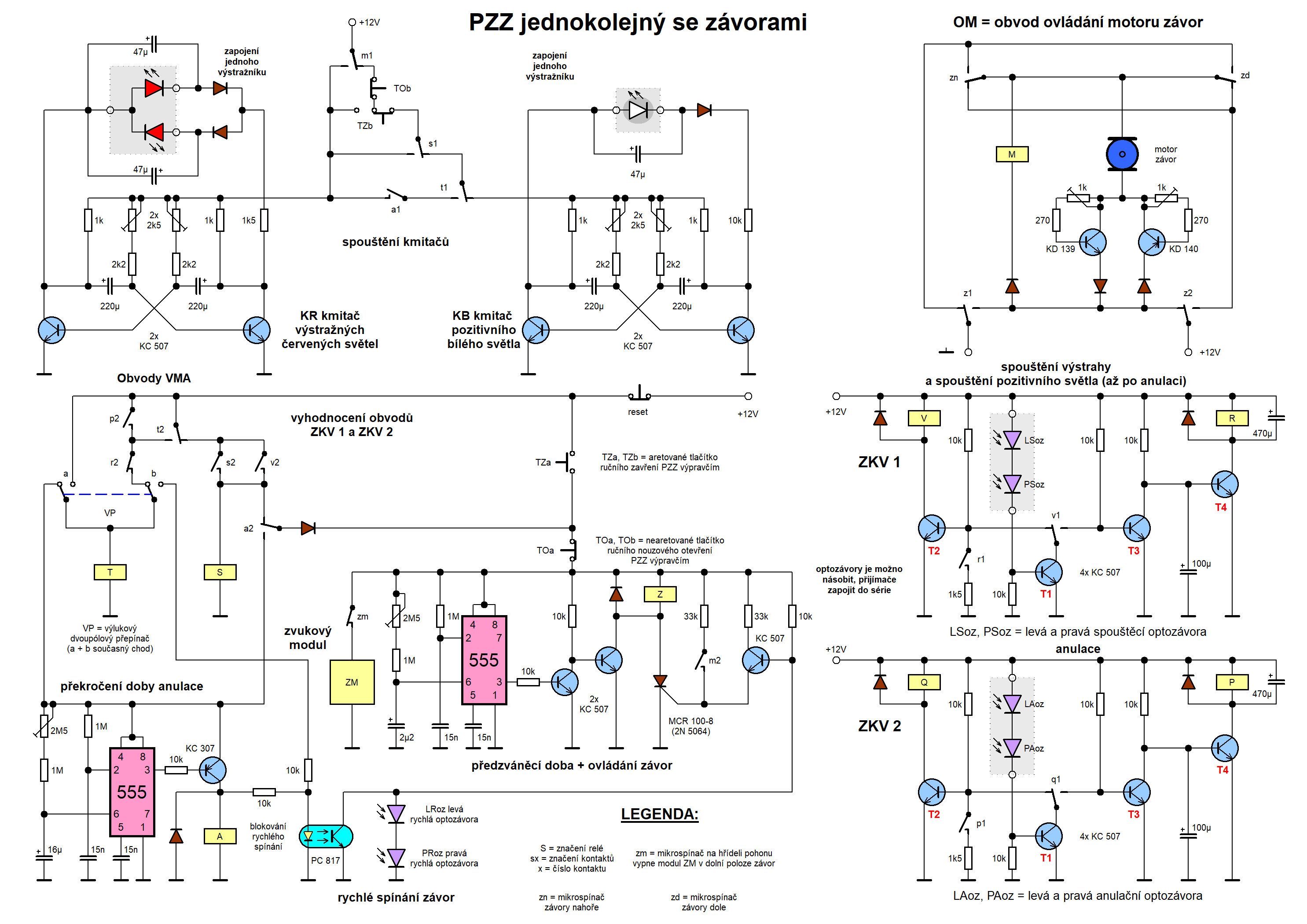

Činnost spouštěcích a anulačních obvodů ZKV (začátek a konec vlaku):
V základní poloze bez ovlivnění vlakem jsou všechna relé V a R v obvodu ZKV1 a relé Q a P v obvodu ZKV2 odpadlá.
Čelo jedoucího vlaku libovolného směru přeruší paprsek optozávory. Neosvětlený infrapřijímač (fototranzistor nebo fotodioda), tím značně zvýší svůj odpor a proto se tranzistor T1 uzavře. Tím se otevře tranzistor T2 a relé V (nebo Q ve druhém stejném obvodu určeném pro anulaci) přitáhne. Tím přepne T1 s infrapřijímači, které jsou zatím zastíněné vlakem, k tranzistoru T3, který je zatím otevřen a zavírá tím T4. Až poslední vůz vlaku uvolní optozávoru, tranzistor T1 se otevře a T3 zavře. Tím se otevře T4 a relé R (nebo P v anulačním obvodu) přitáhne. Jeho kontakt způsobí zavření T2 a odpad V (nebo Q). Kontakt relé V (nebo Q) vrátí otevřený tranzistor T1 s osvětlenými infrapřijímači zpět k tranzistoru T2. Tím se otevře T3 a zavře T4. Relé R (nebo P) odpadne a jeho kontakt zruší přizemnění tranzistoru T2. Ten je už ale zároveň zavřen tranzistorem T1, který je otevřen nezastíněným přijímačem. Celý obvod se uvedl do základního stavu a opět čeká na další přerušení paprsku.
Tímto obvodem byla získána velmi důležitá informace o začátku a konci vlaku. Ta je dále vyhodnocena v obvodech spínání výstrahy, anulace, ukončení výstrahy a spuštění bílého světla po opuštění vzdalovacího úseku koncem vlaku.
Pro každou kolej v prostoru přejezdu je nutný 1 kus obvodu ZKV1 a 1 kus ZKV2. První obvod ZKV1 provede spuštění výstrahy a čeká na anulaci, čili vyhodnocení průjezdu konce vlaku prostorem přejezdu. Tuto anulaci provede druhý obvod ZKV2 ve spolupráci s obvodem vyhodnocení VMA. Poté první obvod ZKV1 čeká na průjezd konce vlaku poslední optozávorou a spustí pozitivní bílé světlo. Totéž se děje v každé další koleji.
V případě vícekolejného přejezdu je provedeno vyhodnocení stavu všech kolejí a teprve poté se spustí bílé pozitivní světlo.

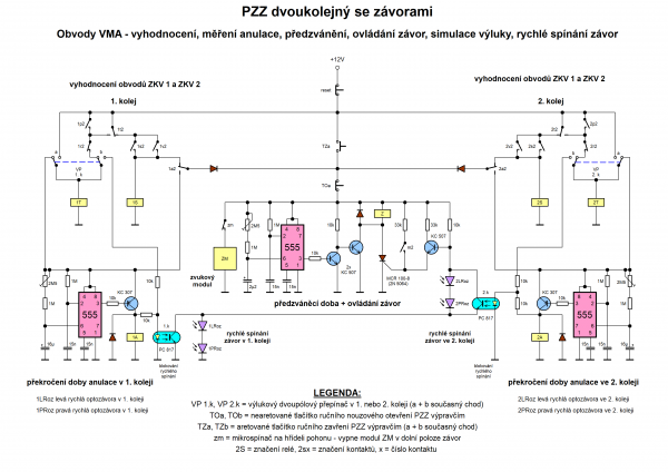

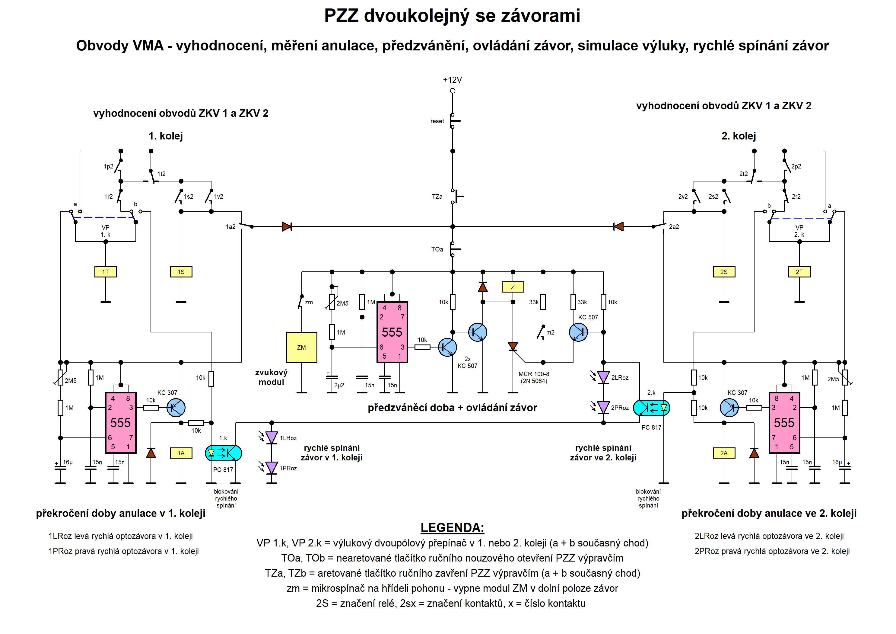

Činnost obvodu, který vyhodnocuje informace o začátku a konci vlaku (VMA – vyhodnocení, měření anulace):
V základní poloze bez ovlivnění vlakem jsou všechna relé S, T, Z, A a M odpadlá. V případě použití obvodu Automatického blokování SJC jsou odpadlá i relé 1K a 2K a SJC – vysvětleno dále.
Čelo vlaku kteréhokoliv směru v libovolné koleji v přibližovacím úseku přeruší paprsek první optozávory ve směru jízdy. Přitáhne spouštěcí relé V v prvním obvodu ZKV1 a tím i relé S, které se přidrží vlastním kontaktem. Druhý kontakt relé S přepne z kmitajícího bílého světla na výstražná červená světla výstražníků. Pokud je použito, přitáhne také relé K a svým kontaktem znemožní předčasné postavení další jízdní cesty do doby odjezdu celého prvního vlaku ze vzdalovacího úseku. Zároveň začne běžet předzváněcí doba a probíhá zvuková výstraha. Po uplynutí nastaveného času sepne relé Z a motor začne stahovat závory. V dolní poloze závor se zvuková výstraha vypne mikrospínačem na společné hřídeli pohonu, kde se nacházejí ještě mikrospínače horní a dolní polohy. Ty zajišťují vypnutí napájení motoru v koncových polohách závor.
V případě rychlého vlaku zajistí sepnutí relé Z další tzv. rychlé pomocné optozávory ve vhodné blízkosti přejezdu (lze vypustit).
Nyní se čeká na průjezd vlaku přejezdem a na anulaci. Až poslední vůz vlaku opustí prostor přejezdu, tak krátké sepnutí relé P ve druhém (anulačním) obvodu ZKV2 zajistí přítah relé T, které se přidrží přes vlastní kontakt a rozpínací kontakt relé R. Přítah T způsobí odpad relé S a zajistí nereagování na spouštěcí relé V. (Relé K nadále drží natažené druhým kontaktem relé T.) Současně je odpojeno napájení časovače předzvánění a tím nastane odpad Z. Také zvukový modul nyní nemá napájení a akustická výstraha mlčí. Závory jdou nahoru a přitáhne relé M, které zajistí kmitání červených světel až do dosažení horní polohy závor, kdy relé M odpadne. Nyní na výstražnících nebliká žádné světlo a přejezd je v anulaci. Poté po opuštění poslední optozávory ve vzdalovacím úseku koncem vlaku přitáhne krátce relé R, tím odpadne relé T a začne blikat pozitivní bílé světlo. Případně zároveň odpadne relé K a umožní tím stavění vlakových cest pro další vlaky. Celý přejezd je nyní opět v základním otevřeném stavu a čeká na další vlak.

Příspěvekod JiriKTT » pát 18 lis, 2022 11:00 pm
Proč vymýšlet vymyšlené? Pokud chceš věrné chování, použij originální zapojení. Relé bude víc, ale bude to opravdu věrné. Nechce se mi to celé studovat, ale už zařezení kontaktů TO a TZ dělá něco jiného, než ve skutečnosti. Ani TO ani TZ ve skutečnosti nezasahují do vyhodnocování obsazení ovládacích úseků a anulace. Pokud třeba uvázne vlak v přibližovacím úseku, výpravčí použije TO a PZS ukončí výstrahu, ale nespustí se pozitivní signalizace. Pokud je vlak schopen další jízdy, tak po uvolnění TO se PZS vrátí do výstrahy a po průjezdu vlaku přejezdem dojde normálně k anulaci. Obdobně relé TZ vyvolává výstrahu nezávisle na vyhodnocování ovládacích úseků a anulace. Tedy pokud je například PZS ve stavu anulace a výpravčí použije TZ, tak se vyhodnocení anulace nezruší. Jen se PZS uzavře a pokud je TZ uvedeno do základního stavu před ukončením podmínek anulace, tak se PZS do tohoto stavu vrátí. U PZS se závorami mi není jasné, jak se bude PZS chovat při výstraze vyvolané TZ. Pokud dojde k vrácení TZ do základní polohy po dosažení dolní polohy břeven závor, tak obvod červených světel bude napájen přes kontakt m1 a ZÁROVEŃ bude napájen obvod bílých světel přes kontakty s1 a t1? To také nemá s realitou nic společného.
Promiň, ale tohle bych označil jako za mnoho peněz málo muziky. Je to výrazně věrnější, než co lze na mnohých kolejištích vidět, ale "vysoce věrný" to není.
Základní problém věrnosti ovládání vidím především v modelovém napodobení kolejových obvodů nebo počítačů náprav. S tím si lámu hlavu už dávno, ale nemám uspokojivé řešení. Ten zbytek lze se znalostí skutečného zapojení PZS namodelovat celkem věrně bez problémů.
TT, DR5000
JiriKTT
Příspěvky: 141
Registrován: stř 12 led, 2011 7:25 pm
Re: Vysoce věrný model přejezdu
Příspěvekod Truck Thor » sob 19 lis, 2022 12:39 pm
Pravděpodobně zatím nikdo nedokázal vymyslet kolejové obvody pro modelovou železnici a zřejmě to tak zůstane. Tím by vyřešil i indikaci obsazených kolejí a další návazné věci, které se nepravidelně pořád objevují. Takže jsem musel vymyslet obvod, který pozná alespoň začátek a konec vlaku. I tady na fóru někde někdo řeší počítač náprav s provrtanou kolejnicí a optozávorami.
To s tím originálním zapojením myslíš vážně?
Do schémat se mi záhadným způsobem vloudila chyba v zapojení kontaktu m1, kterou už jsem opravil. Samozřejmě nemohou výstražníky svítit jako vánoční stromeček a blikat všechno najednou. Díky za upozornění!
Podle Tvých připomínek jsem upravil zapojení tak, aby opravdu ruční ovládání nezasahovalo do spouštění výstrahy ani do obvodů anulace a pozitivky. Snad by to takto mohlo chodit.
Tohle zapojení je jedno z mnoha návrhů. V textu uvádím podmínky vzniku. Snažil jsem se tehdy napodobit co nejvěrněji činnost PZZ. Jsem rád, že jsi to aspoň četl a upozornil mě na moje tehdejší chyby.
Kolik by to stálo dnes, lze odhadnout docela snadno. Zvukový modul bude nejdražší. Dále budou asi drahá relé, když budou nová. Pro dvoukolejný PZZ v plné výbavě mi vychází 18 relé po cca 60 Kč, což je už přes litr, pro jednokolejný PZZ např. bez automatického blokování jízdních cest 9 relé. K tomu nějaká bižuterie – pár odporů, 3 časovače, tranzistory ze šuplíku…
Celé se to dá postavit za cenu lepšího modelu nějakého vagonu. Za hodně peněz málo muziky? Co je dneska levné a jaká je hodnota peněz? Já už dávno nemodelařím, jen jsem chtěl někoho inspirovat…

Nechci vám do toho kecat, ale připadají mně ta zapojení dost složitá. Zvláště Trucka. A počítat nápravy nebo vagony, mně přide taky zbytečné.
Zatím jsem si to nerealizoval, ale mám v hlavě jednoduché zapojení s PICem. Blikání a spouštění závor samozřejmě bude dané programem v PICu.
Aktivace nastane obsazením úseku, na kterém se přejezd nachází. Samozřejmě musí být uprostřed úseku, aby to bylo stejné, zleva i zprava.
Mám dobré zkušenosti s čínskými optočidly download/file.php?id=28963&t=1 , jen jsem vyměnil ledku a optotranzistor 3mm. Může být pod kolejištěm, jen v dírkách mezi pražci. Používám je pro aktivaci zastavování ABC v úsecích. Vozidla nemusí mít žádnou úpravu. Cokoliv nad ně přijede, čidlo reaguje.
Toto optočidlo dám přesně k přejezdu.
Takže přejezd je aktivovaný obsazením úseku. A optočidlo číhá, až nad něj přijede vlak. A dále kontroluje konec vlaku. Krátké odstínění čidla (mezery mezi vagony) časově asi do 1 sekundy program ignoruje. Až je odstínění delší, vlak projel, závory se zvednou. Za jak dlouho bude blikat bílá, bude zase jen na programu v PICu.
Optočidlo potřebuje napájení 5V, ale bude "při životě", až po obsazení úseku a aktivaci přejezdu, aby jen kontrolovalo příjezd a konec vlaku. A hned ho zase PIC vypne.
Mám ty čidla odzkoušené při tom ABC. Při projíždění vlaku, jsou jen mžikové přerušení snímání v mezerách mezi vozy, a ten konec vlaku (bez zastínění čidla), by mohl být i 3 sekundy. Je to taky nastavení času zvednutí závor od projetí vlaku.
Místo PICu je dneska modernější arduino. Ale ten neumim.
