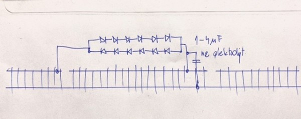

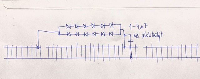

moznostou by bolo do izolovaneho useku v nadrazi vlozit dalsi pwm modul (napr.Aliexpress) a nastavit uroven spomalenia. Polarita by sa musela prepinat na oboch pwm regulatoroch sucasne. v cistom analogu by to bolo jednoduchsie, dokonca by bolo mozne plynule spomalenie. stupen spomalenia by sa dal nastavit poctom diod a plynulost spomalenia hodnotou kapacity. napr takto:

dudlifuk píše:...Stupen spomalenia by sa dal nastavit poctom diod a plynulost spomalenia hodnotou kapacity.
Tohle si nechám s dovolením vysvětlit - jak to plynule zpomalí při kapacitě 1 - 4 uF? Tím se sotva vyhladí ty pulsy. Ale možná to nějak jde a já se dám na duchařinu.

Příspěvekod dudlifuk » pát 28 říj, 2022 7:34 pm
Zlámalík píše:.....Tohle si nechám s dovolením vysvětlit - jak to plynule zpomalí při kapacitě 1 - 4 uF? Tím se sotva vyhladí ty pulsy. Ale možná to nějak jde a já se dám na duchařinu.
pisem ze je to mozne riesenie pre cisty analog bez pwm...
tu kapacitu som strelil od boku, samo ze zalezi od prudu, musi sa to vyskusat...moze to byt radovo vacsia kapacita

Příspěvekod Zlámalík » pát 28 říj, 2022 11:02 pm
Jako že by byl kondenzátor nabitý na plné napětí (v tom případě by tam musel být nabíjecí odpor od kolejnice s plným napětím) a jízdou mašiny ve stanici se postupně vybíjel, než se přejde na to snížené napětí diodami? No, tak to chce na konec připsat několik nul... Do DCC mašiny v TT nacpu jako zálohu tak 500 uF (mikrofaradů) a vydrží to na přejezd srdcovky, když dobře tak půl vteřiny. Takže něco jako plynulé zpomalení jízdy takto nehrozí, to by tam muselo být tak 10 000 mikrofaradů (pro cca 5 sekund zpomalování, taky odhad od oka) - v provedení elektrolyt bipolární je to 100 kousků a celá legrace vyjde skoro na 9000 Kč.

Použil jsem v sérii 5 diod 1N4001, zatím bez kondenzátoru, výsledek je slušný. Okruh provozuji jednosměrně.
