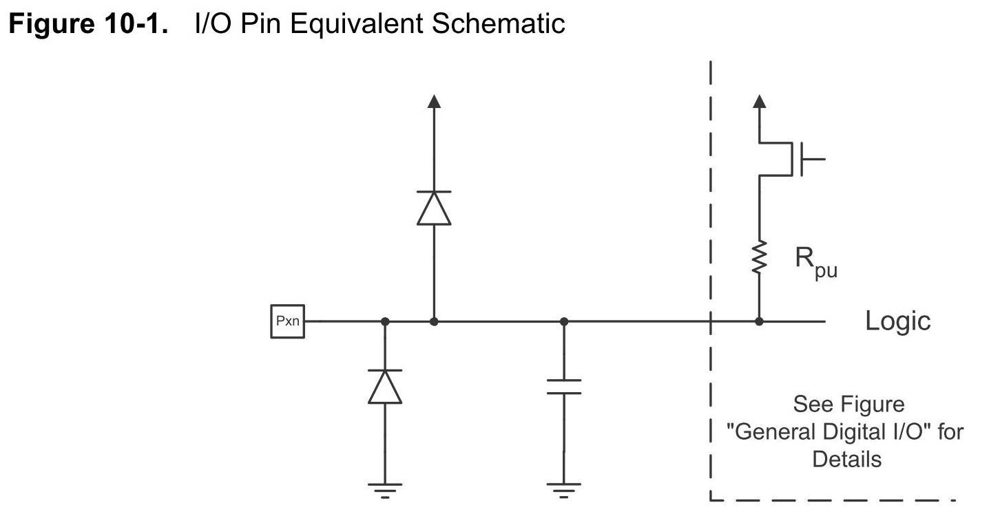

Pokud míníš napájet dekodér z rozvodu DCC, je neusměrněný DCC signál připojen ke vstupu pouze přes odpor vyšší hodnoty. Toto zapojení spoléhá na zabezpečení vstupů integrované na čipu:

Optoclen pro debugovani neni potreba. Na to staci ladit na notebooku a vytahnout ho z elektriky. Nicmene ST dela ST-Link s optickym oddelenim - https://www.digikey.be/en/products/deta ... OL/4357213 - akorat je to za raketu kterou bych do toho nedal. Ne za ucelem ladeni DCC... neco jineho je hrani s motorem v pracce.
Pozor na piny oznacene FT - nelze pripojit DCC signal primo pres seriovy rezistor. Nemaji pri prepeti zadny svodovy proud dovnitr, takze nevznikne ubytek na externim rezistoru, na pin se dostane plne napeti DCC a pin odejde. Zaroven neni vhodne mit pripojene DCC a nemit MCU pod napajenim. TC piny takto pouzit lze, i kdyz to neni vyrobcem doporucovane zapojeni.
Zapojeni z obrazku 10-1 predchoziho prispevatele pro FT_x piny STM32 neplati!
