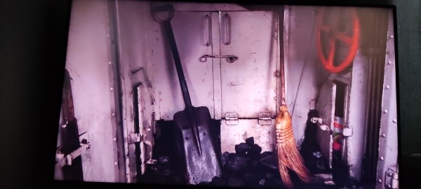

Automatický podavač-šnek Štokr/Albatros. Když jsem jezdíval jako kluk s otcem na parách, tak jsem si nedovedl představit tu hromadu uhlí kterou během šichty musel z tendru naházet do kotle. Bylo to na něm ale vidět když přišel ze šichty, jak byl unavený. Na mašině jsem viděl jak přikládá a přitom mi vyprávěl, jak se správně zauhluje kotel. Přitom vyprávění lopata jen kmitala, zvonila a já mu otvíral půlená dvířka kotle s typickým rámusem a cvakáním. Když jsem poprvé vlezl na Štokra, tak mi otec řekl: Ode dneška si vozím jenom zadek a při těchto slovech pustil podavač-šneka s jeho typickým kraválem a syčením vzduchu..To bylo jiné kafe. Vzduchem pomocí trysek ovládal rozhazování uhlí na rošt v kotli. Jen podle záře ohně věděl jak to přifouknout. Šnek byl také poruchový a tak se i občas musela použít i ta opřená lopata v koutě. Zatápělo se ručně bez podavače. Vzpomínám si, jak otec jednou přišel ze šichty a řekl mi, že šnek se sekl. Při jeho rozdělání tam byl šprajcnutý šulek dynamitu. Asi neodstřelený zbytek z dolu!
Múj názor: Pánové když mašina jede a slyším během jízdy ty zvuky té lopaty tak se jenom usmívám. Žijeme přece v našem zmenšeném modelovém reálu a i zde je úplný nesmysl slyšet přikládání lopatou v páře během jízdy. Začíná to tím kraválem samotné mašiny která doslova přehluší okolí a samo že přehluší i zvuky té lopaty či podavače-šneka. Tyto zvuky budeme slyšet opravdu jenom při nějakém tom stání nebo při nějaké té opravdu pomalé jízdě.
Pozn: Myslím si, že Albatros je opravdu perfektně propracovaný model. Mohu ale také konstatovat, že mne Albatros pobavil namluveným staničním hlášením. Tóóó býýt perfékt tóó být tobréé.

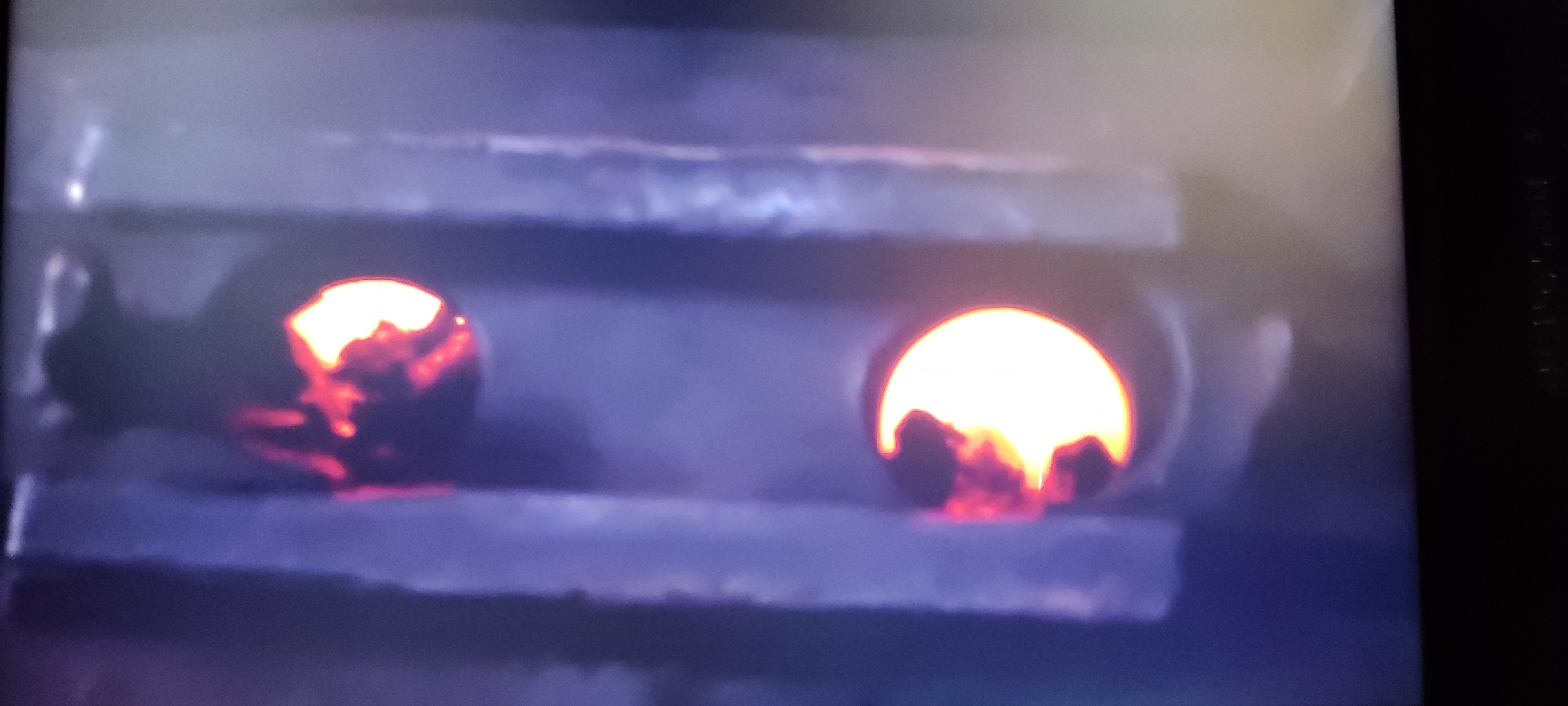

Kontrolní otvory pro plošku rozfuku uhlí do kotle
Otevřená dvířka kotle
Zákoutí s odloženou lopatou

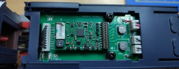

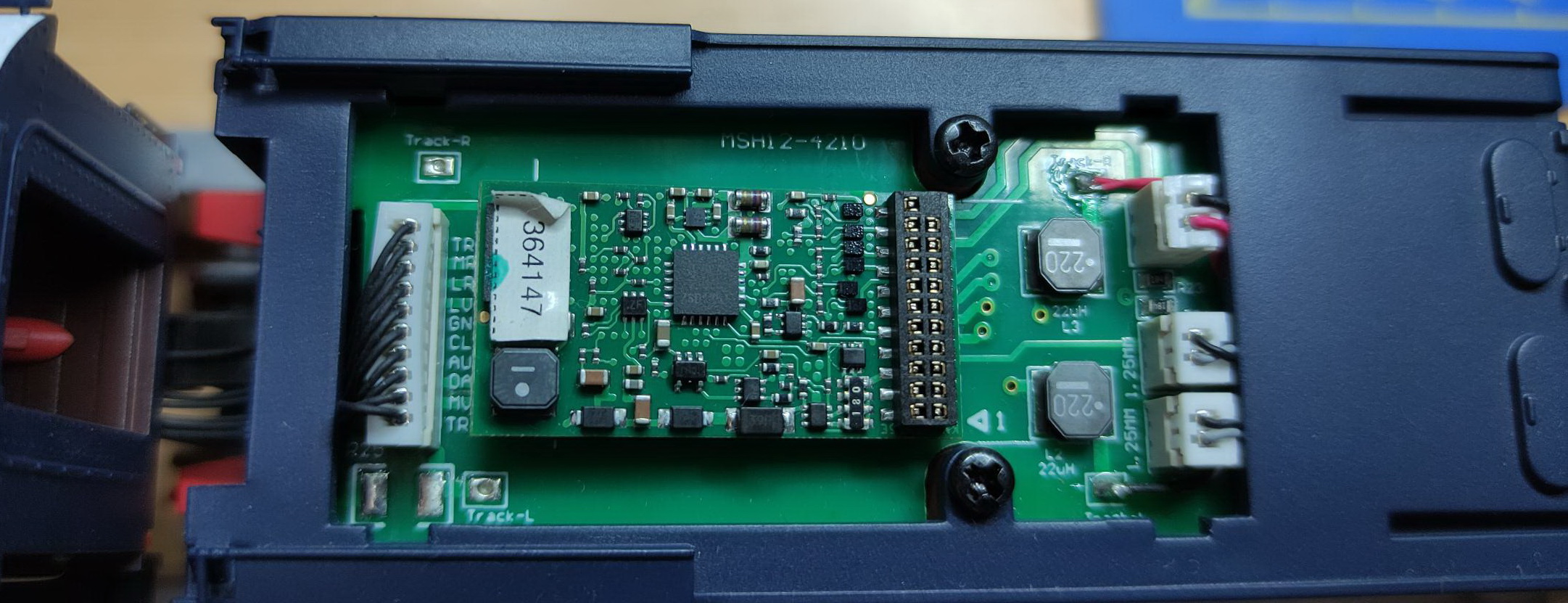

Takže co jsem zatím zjistil:

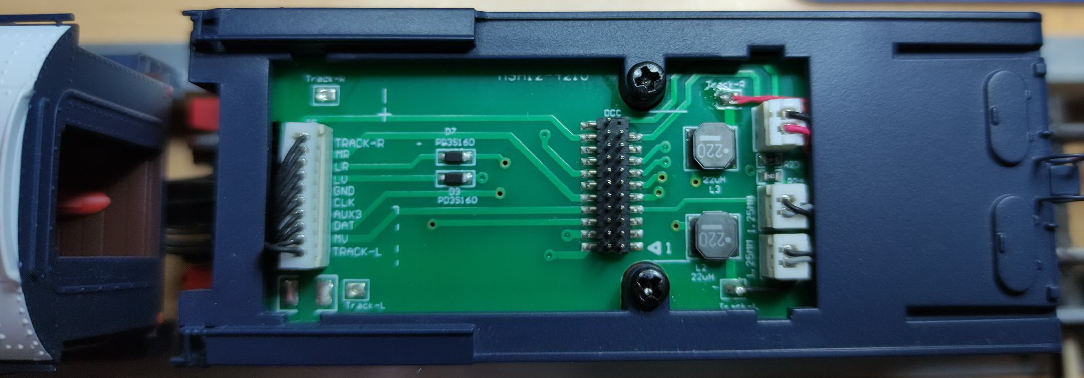

V modelu je v tendru rozhraní MTC21, dekodér je velmi snadno přístupný, stačí vycvaknout horní část - uhlák, jde to celkem lehce. Pak je v k vidění celá deska s dekodérem, místa všude dost.
Vše je k desce připojeno pomocí konektorů, na straně k loko je desetipinový konektor, z toho vede kolem kinematiky deset kablíků do loko, na desce je popis všech pinů, to mi hodně pomohlo, ten popis je prakticky shodný s názvy, jak je uvádí dokumentace k rozhraní MTC (vycházel jsem z dokumentace ZIMO). Na opačné straně desky jsou tři dvoupinové konektory, dle mého měření vedou na reproduktory a na zadní osvětlení (pro každé světlo zvlášť). Předpokládám, že na desce jsou pouze SMD součástky z vrchní strany.
A tady to začíná být zajímavé - jak známo, tak dekodéry MTC21 mají na všechny funkční výstupy málo pinů a tak jsou některé výstupy udělány jako logické, na MTC AUX3 až AUX8 a některé jako "klasické" spínače proti zemi - světla, AUX1, AUX2, případně mají jiný význam - slouží jako vstupy do dekodéru nebo jako komunikační sériové rozhraní SUSI (změna se provádí nastavením v příslušných CV).
ZIMO dělá dvě verze dekodérů - C -podle pův. standardu, tj. AUX3 až AUX6 jako logické a verze D, kde jsou jako spínače proti zemi, tj. jako výstupy AUX1, AUX2, světla. Logické výstupy jsou aktivní v log.1, tj na výstupu je úroveň 5V, tj.je to opačně, než "klasické" výstupy, spínané v aktivním stavu proti zemi, a navíc mají nízkou proudovou zatížitelnost, to se řeší jednoduše pomocí tranzistoru, který jednak obrátí stav zapnuto/vypnuto a proudově posílí výstup, za tímto tranzistorem už se pak chová výstup jako "klasický". U novějších dekodérů MS ZIMO umožňuje přepnout logické výstupy AUX3 až AUX6 na "klasické" a naopak a to pro každý výstup zvlášť (zápisem do CV 8 ).
Omlouvám se znalcům za podrobnější popis v předchozím odstavci , ale je to důležité pro to, co jsem zatím vyzkoumal.
Vypadá to, že Märklin/Trix dekodér využívá v tomto modelu jak logické, tak i "klasické" funkční výstupy, AUX3 je logický, AUX4 je "klasický", AUX1 a AUX2 není využit !!!, stejně tak AUX5 a AUX6. Fukční výstupy pro světla jsou sice využity, ale zvláštním způsobem. Pokud mám pravdu, znamená to, že jsou starší dekodéry ZIMO MX...C a D již předem pro naše účely vyloučeny - buď mají všechny výstupy jako logické nebo jako "klasické", do úvahy by tedy přicházely jen novější MS, které se dají individuálně nastavit.
Takže - do lokomotivy vedou z/do desky v tendtru - tyto signály:
Track-L,R - napětí z kolejí
MV,MR - napájení (ovládání) motoru
LV,LR - funkční výstupy na světla (přední, zadní) - přes diody.
GND - zem
AUX3 - logický výstup s pulzy parního stroje (jestli to má ZIMO napevno jen na AUX4 a nedá se to přesměrovat na AUX3, tak máme smolíka)
CLK,DAT - to je bomba !!! sériové rozhraní SUSI z dekodéru, viz dále.
ZAdní světla na tendru jsou zapojena na AUX4, který pracuje jako "klasický" - na desce jsou pro každé světlo rezistory, které jsou připojeny na výstup napájecího napětí z dekodéru. TJ. zadní světla nejsou ovládána přes klasický výstup LR !!!, ten ale vede do lokomotivy ....
Do lokomotivy nevede napájecí napětí z dekodéru, tzn. že si ho lokomotiva musí sama "vyrábět" z trakčního napětí. To není nic neobvyklého, některé nám důvěrně známé modely to tak také dělají, např. MTB.
Ale co je pikantní - do lokomotivy nevedou již žádné další funkční výstupy z dekodéru !!! Tzn. ovládání předního reflektoru, zapínání/vypínání kouř.gen., ovládání "ohně" v topeništi, osvětlení budky. Zato tam vede rozhraní SUSI, z toho usuzuji, že v lokomotivě je nějaký další "chytrý" procesor, se kterým dekodér komunikuje po SUSI (naměřil jsem tam nějakou komunikaci). A přes SUSI jsou ovládány všechny zbylé funkce na lokomotivě, které tento obvod řídí. Jiné vysvětlení mě nenapadá, ale mašinu jsem ještě nerozebral, abych to mohl potvrdit. Tohle řešení jsem ještě nikdy neviděl, modely od Märklinů neznám, tak nevím, jestli je to nějaká jejich sofistikovaná konstrukce. To by i vysvětlovalo, proč neexistuje čistě analogová verze modelu. Ale také se mohu mýlit .... Pokud byste o tom někdo věděl více ....
Proč vede do mašiny funkční výstup pro zadní světla ? Domnívám se, že kvůli ovládání předního reflektoru, který zhasne, když mašina jede dozadu.
Ještě jsou na desce dvě tlumivky na vstupech trakčního napětí z kolejnic, nic dalšího na desce není.

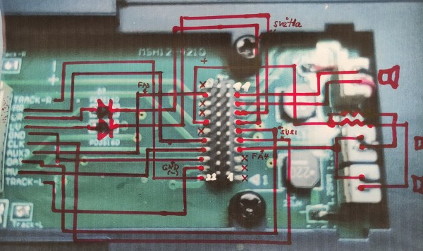

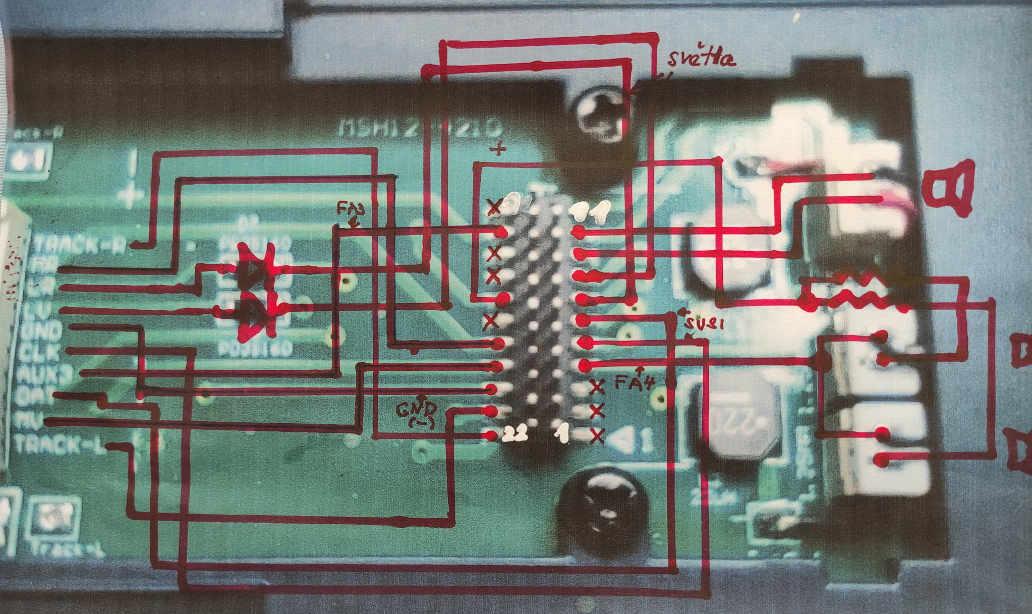

Příspěvekod vperlik » sob 22 říj, 2022 5:52 pm
Ještě slíbené obrázky:
Jak asi každého napadne, křížkem označené piny dekodéru nejsou v modelu použity.
na ty dva bílé konektory vpravo dole už jsou přímo zapojeny LEDky zadních světel, to jsem zjistil měřením.

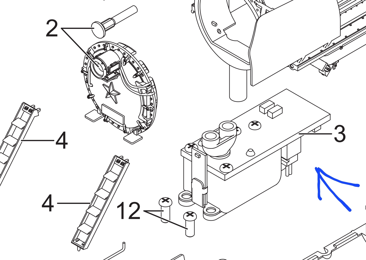

V zozname náhradných dielov je položka 3 - Rauchgenerator E363 506. Toto nebude klasický Seuthe - ani zrovna rozmer nie je malý. Viď obr.
Preto si myslím, že to bude mať v sebe nejaký ventilátor. Ale hádať sa nebudem.
