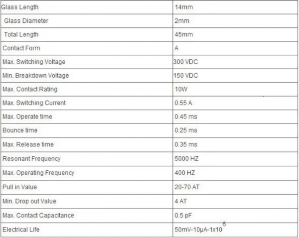

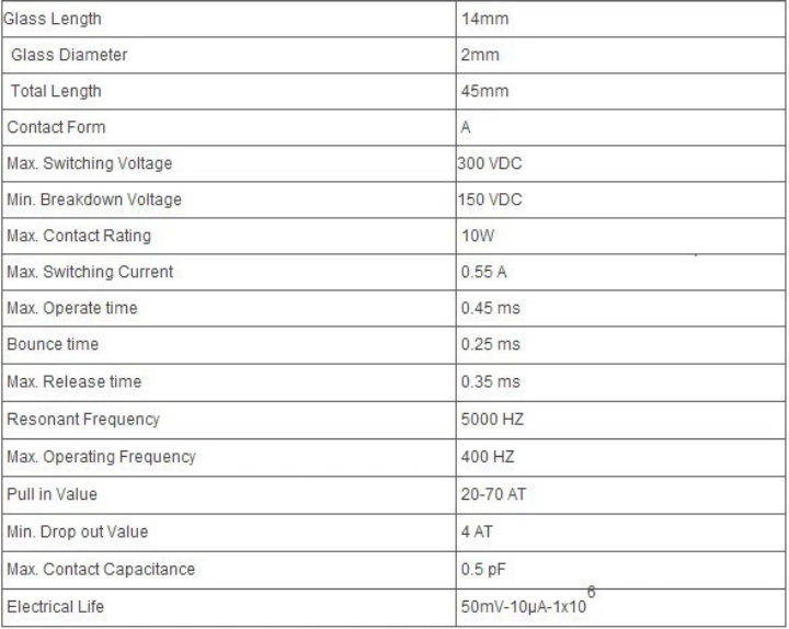

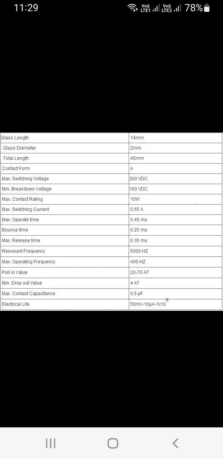

Příspěvekod Jirka1984 » ned 25 zář, 2022 9:51 am
Jazyckovy kontakt je z Aliexpresu. Když čtu tech údaje tak možný problém je v délce sepnutí.
S tou diodou tomu rozumím tak to vyzkouším.
Přikládám údaje o kontaktu.

Příspěvekod fulda » ned 25 zář, 2022 12:11 pm
eeé, je hezké, že máš telefon, ale obrázek má mnohem lepší čitelnost bez informace o dvou simkách a LTE.
Jinak je to nějakej mladší brácha od TOHOTO.
Číňan v jedné tabulce míchá "absolutní maxima" a "provozní maxima". Podle poslední řádky se dá odhadnout, že doporučené provozní podmínky pro dlouhou životnost jsou 50mV / 10μA.
Ty časy jsou jak dlouho mu trvá, než sepne/rozepne a jak u toho kmitá, to není podstatné.
Co by bylo podstatné je, jakou má magnetickou tvrdost (kdy se zmagnetuje), to ale neuvádí.
Nicméně to je jedno, v obecné rovině a vzhledem k cenám v čechách není moc dobrý nápad si takové kontakty kupovat v číně.
Příspěvky: 5397
