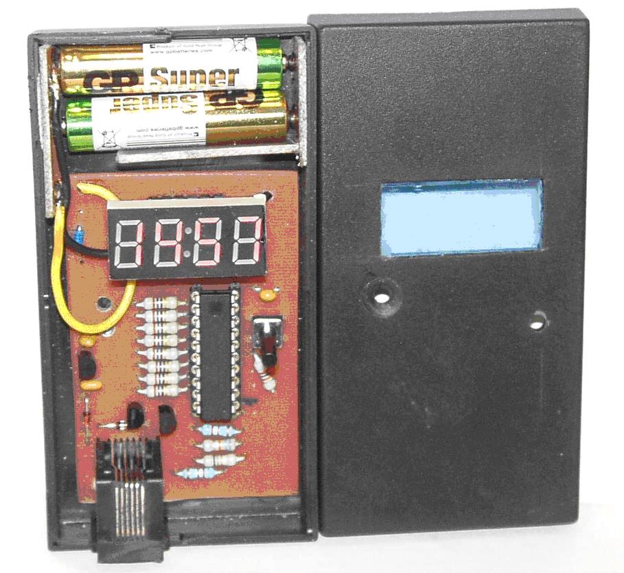

Kdyz jsem prisel poprve v patek na setkani v Ziline, tak hodiny nefungovaly, prece jenom jsem je vyrobil hadam pred peti roky (mozna i vic) a soucastky starnou.
Vymenil jsem par soucastek v referencich a v sobotu rano uz hodiny fungovaly a po cely zbytek setkani.
Proc to pisem ?
Martin Vaňo mne poprosil, ci bych nevyrobil vic malych hodin. Ze pry je lepsi mit hodiny v kazde stanici, nez vlacit obrovsky BigBen (stojanove trojhodiny).
Stara verze:
Nova verze s vetsim displejem, hodiny nemaji ovladaci prvky, jsou rizeny centralne. Odber je pod 5mA, teda splnuji normy Loconetu.

Jinak baterky u starych hodin jsou puvodni a funguji a obavam se, ze vytecu a poskodi celu elektroniku. A jsou tam celou dobu od vyroby.
Ted jsem to udelal tak, ze odber je minimalni a baterky nejsou potrebne.

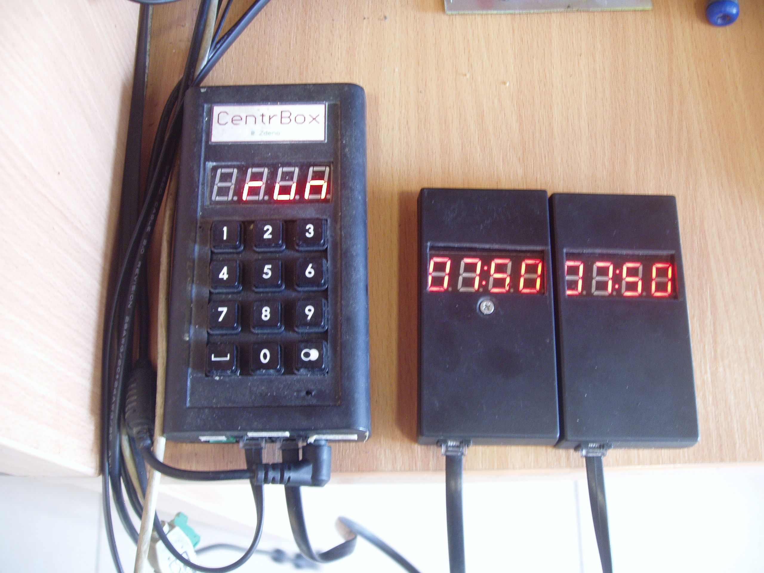

Martin pozaduje centralni ovladani vsech hodin a to jsem mu splnil.
Tuto funkci maji IBX II, DR5000, Centrbox aj Digitrax centraly zabudovanou.

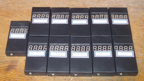

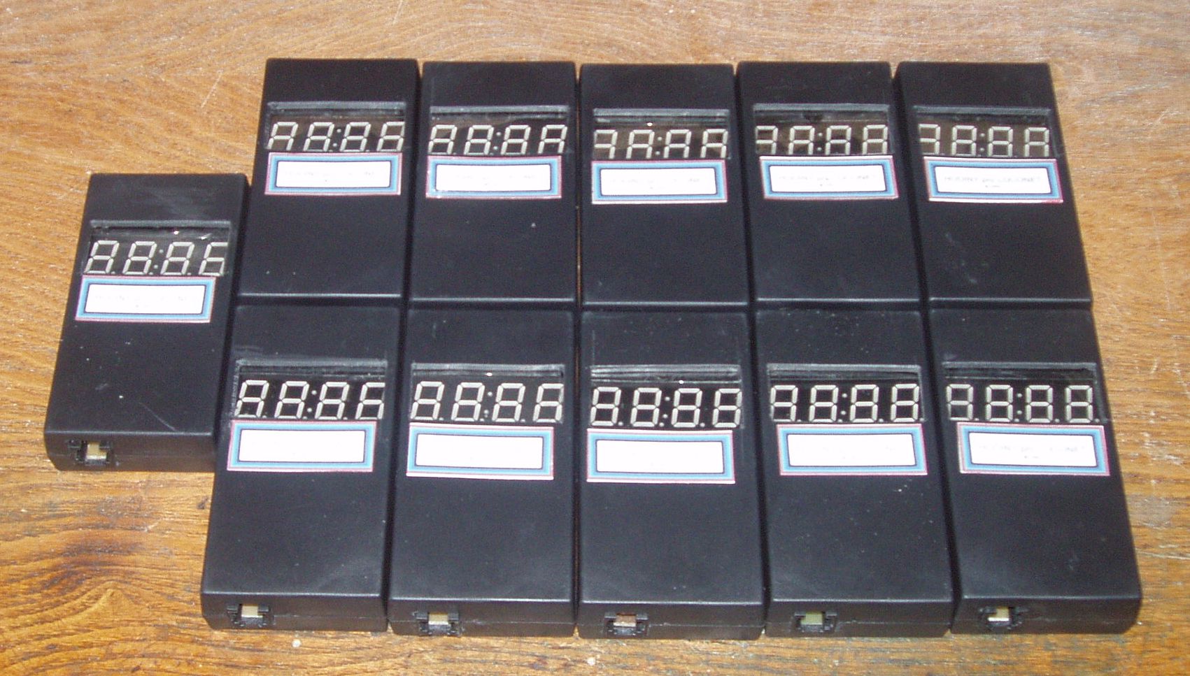

dostal jsem objednavku na 11 ks hodin od KZM Zilina a KZM Lipt. Mikulas.
Protoze uz bylo vyrobeno pres 50 kusu, tak se to pomalu stava standardem.
Krabicka je Z-7A.
Proto sem dam Eagle navrhy a program v Bascom jazyku.
Bascom je do velikosti 4 kB FREE a teda ho muzete pouzit na programovani Attiny 2313.
Je tam obrovska podpora ruznych programatoru.
hodiny.rar

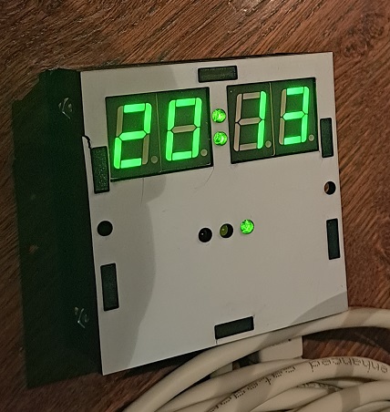

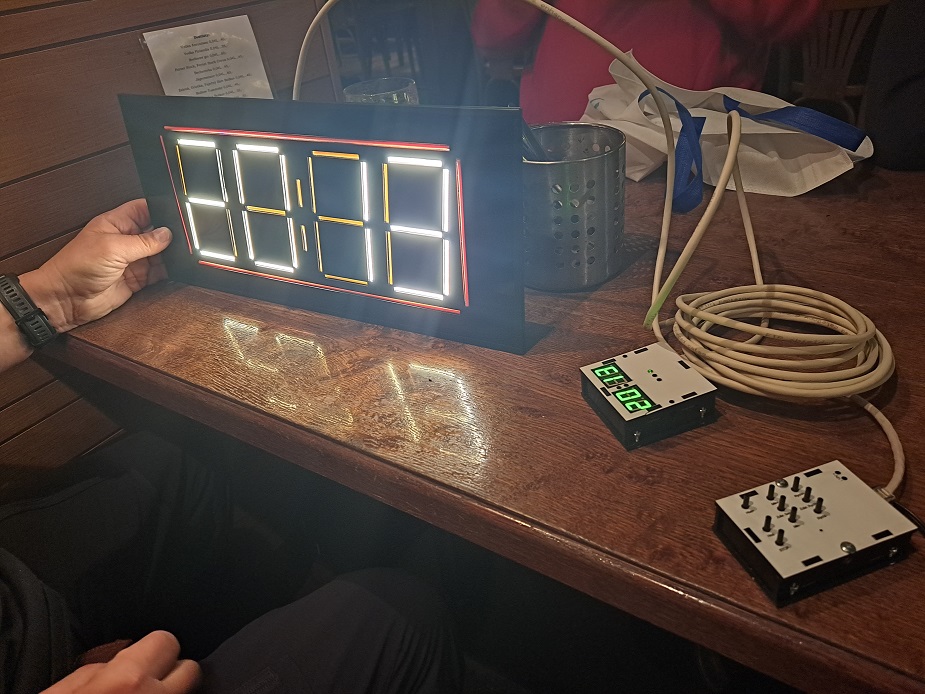

V hospodě probíhal obchod s s hodinami podle mého návrhu. (Jak známo, předměty navrhuji, ale nevyrábím).
Tak jsem udělal pár fotografií. Na první je vidět celý set - vpravo dole je "matiční" strojek s ovládacími tlačítky. Uprostřed jsou malé "panelové" hodiny. Tyhle jsou v krabičce pro volné pokládání, existuje i verze bez krabičky pro zástavbu do vlastního panelu. A ty největší jsou pro zavěšení na viditelné místo.
Když svítí červený rámeček, znamená to, že čas stojí.
A pak ještě detail malých hodin. Ty mají na sobě 3 barevné LEDky. Zelená = čas jde 1:1, žlutá = čas jde rychle, červená = čas stojí.
Hodiny se zapojují jedny za druhé a je celkem jedno, kolik jich je v řadě za sebou.
